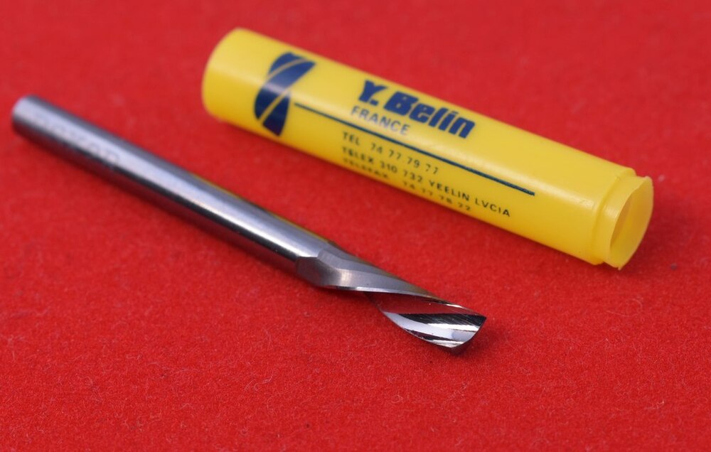

Prodám precizní leštěné jednobřitky průměr 5mm. Vhodné na dřevo, plasty, alu. Značka Belin, žádná noname čína z perníkovýho tvrdokovu. :lol:
Cena 400 Kč za kus, od 4ks 380,- K dispozici cca 15ks.
Délka řezné části 18mm, celková délka 60mm, i stopka je 5mm!!!!

jen laickej dotaz, sly by pouzit i na zakladni formatovani MDF 20mm, vreteno kress ?
kdyz je to cely 5mm, tak jestli ty 2mm uz nejak pujdou.
pokud nejak ano, jak dlouho v te MDF vydrzi ?
Jde jen o obcasne podlozky pod finalni frezovani, kde formatovani MDF rucni pilkou je opruz + nepresny.
dik za info.

tomik.tk píše: 2. 11. 2019, 8:24 jen laickej dotaz, sly by pouzit i na zakladni formatovani MDF 20mm, vreteno kress ?
dik za info.
tomik.
Dělal jsem s tím bukový a dubový dřevo (masiv desky) a pak lamino desku co se z ni dělají přepážky na výstavní stánky. Fungovalo to v pohodě. Výdrž je otázka, první nástroj jsem poměrně rychle otupil v bukovým masivu svoji blbostí. Malý otáčky a malej posuv, pak jsem tomu naložil, točky cca 18 tisíc (to vřeteno z Náchoda) a posuv asi okolo 800-900mm/min. Následně jsem s nástrojem vymlasknul hromadu dílů (kapsy do takovýho organizéru ze dřeva - stovky kapes cca 35mm průměr do hloubky asi 15mm) a měnil jsem ho jen proto, že už trochu chlupatil řez (nejspíš by to ještě chvíli dalo) a mně se nechtělo šmirglovat. :)
Takže myslím, že MDF to dá ... při frézování plexi jsem měl vespod MDF a nepozoroval jsem nějaký výrazný otupení špičky co šla skrz a brala i MDF.
Ty 2mm co chybí Ti asi "neprojdou" … chce to dva průchody.

ty chybejici 2mm jsem nemyslel na jeden pruchod, ale jestli to vubec jde, jezdit drikem v drazce, ikdyz to je 5/5mm.

Jasně ... že to projede, dříky jsou dlouhý, dělal jsem tím i sílu okolo 30mm naprosto v pohodě. Díky za nákup.

Nechci tě nějak poučovat ale jednobřitky buk jasan. Posuv 1500-3000mm/min otáčky 10-12000. Nástroj desítky hodin jeden.

Nepoučuješ, dík za radu dřevo není můj denní chleba, takže jsem pochopitelně experimentoval. Router na kterým jsem s tím dělal je na servech, takže posuvy co radíš zvládne, příště tedy zkusím "tlustší" špónu. :)
