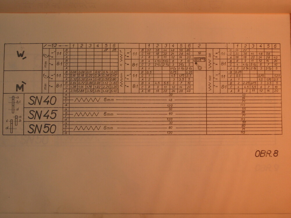

26. 10. 2019, 7:04
Měl bych ještě dotaz, jak je to s posuvy na těchto soustruzích? Na metrický nebo withworthův se musí měnit ozubená kola, je to tak, chápu to správně? Takže z tabulky vyčtu že např. pro SN 50 pro řezání běžných metrických závitů potřebuji mít nasazená kola A - 30, B,C - 80, D - 120? Je to tak? Díky za radu :)

26. 10. 2019, 11:22
Nemusí, tenhle soustruh má přepínání metrické/palcové přímo pákou na závitové převodovce (detailněji viz viewtopic.php?f=107&t=29456&hilit=posuvy). Kola se mění jen pro neobvyklé závity a šneky (modulové a diametral pitch).

27. 10. 2019, 11:09
prochaska píše: 26. 10. 2019, 11:22 Nemusí, tenhle soustruh má přepínání metrické/palcové přímo pákou na závitové převodovce (detailněji viz viewtopic.php?f=107&t=29456&hilit=posuvy). Kola se mění jen pro neobvyklé závity a šneky (modulové a diametral pitch).
Super, krásný článek... děkuji moc za radu.. :)
