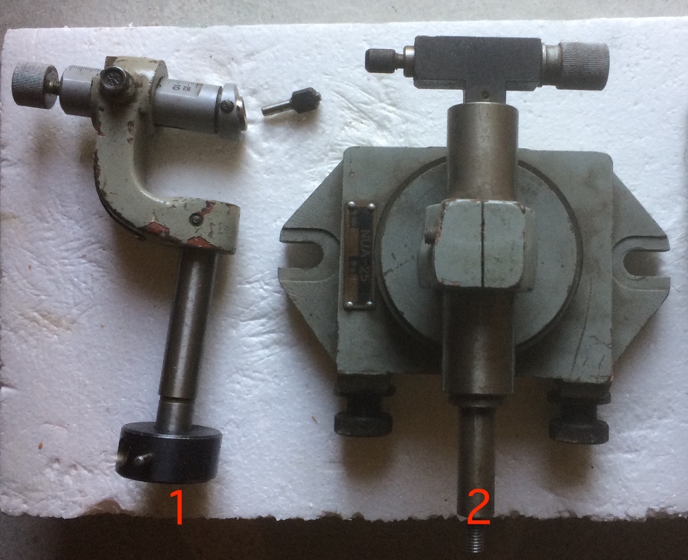

Dobry vecer,
Chcel by som poprosit o radu - kde resp pod akym nazvom kupim orovnavac do pripravku c1 a c2 na obrazku? Tie objimky su tam rovnake. Len neviem pod akym nazvom to hladat. Popripade ak niekto ma, ponuknite.
Doplnujuca otazka - oplati sa vobec davat dokopy pripravok c1? Ci sa to vobec pouzije, kedze chyba k tomu stojan a mam este k dispozicii este ten koliskovy pripravok s hrotmi.
Dakujem

jestli se ti jedná o diamant s držákem - diamantový orovnávač - tak ten lze běžně koupit, resp. vyrobit na zakázku
tady v Čechách např. DIA Praha, diapraha.cz, diama.cz a pár dalších
cena je podle velikosti vsazeného kamene od pár set CZK nahoru
nic extra drahého
na Slovensku netuším

no já mám doma orovnávač č. 2 ale taky mi chibí diamant nevím jaký tvar diamantu tam patří....kde se dá sehnat.

Jeden pouzity kus mi ostal z pripravku, osadeny v tej prevlecnej matici.
Skusim to v priebehu tyzdna omerat a opytat sa v uvedenych firmach na vyrobu.

PBr píše: 25. 10. 2019, 6:51 ...- oplati sa vobec davat dokopy pripravok c1? Ci sa to vobec pouzije, kedze chyba k tomu stojan ...
stojan podľa mňa máš, len o tom nevieš.
návod si čítal? (napoviem - obr.35)
čo sa týka zohnania diamantu. už si to presne nepamätám, ale je to valcový držiak s
priemermi, celková dĺžka nebola väčšia ako 15mm. myslím, že sa to dá vysústružiť z valcového držiaku cca8-10mm priemer a tie sa občas vyskytujú.
pri tom rádiusovom sa dá mierne korigovať dĺžka, tak by to nemal byť problém.
edit: pozerám, že ten malý kus medzi 1-kou a 2-kou je ten držiak, do ktorého zatiaľ nikto neosadil diamant. tak vzor máš.
