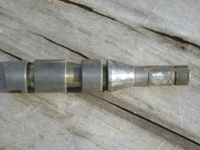

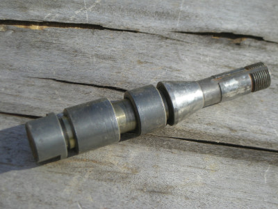

Nabízím tento frézovací trn, nevím co to je přesně zač. Cena 200 Kč, dohodou. Vyměním za frézovací trn mk2. Tel 605 046 619

Marekwelderos píše: 28. 10. 2019, 8:17 Nabízím tento frézovací trn, nevím co to je přesně zač. Cena 200 Kč, dohodou. Vyměním za frézovací trn mk2. Tel 605 046 619
Odhadoval bych podle obrázku (to, že někdo dá inzerát a nenapíše tam, jak to je velký - co to má ta "kleština" za rozměry - průměr, závit a kužel - to mi teda hlava nebere :shock: ) že to je na kovopolský FHJ9/17 - protože právě ty měla takový stupidní kleštiny a trny.

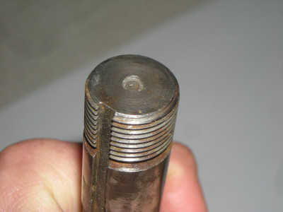

Ahoj,šlo by to trošku oměřit? Jestli je to jak říká Milan k F1 měl bych zájem,Klidně 400+pošta :-) Jo a prosím má to vzadu díru na šroub? Cca M14 nebo jakýkoli závit,šroub bych si dodělal....

FHJ9/17 a F1 NEMÁ stejný vřeteno - do FHJ9/17 možná, do F1 to nejde - ta má ISO30 a nebo metriku 18.

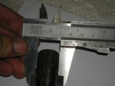

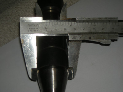

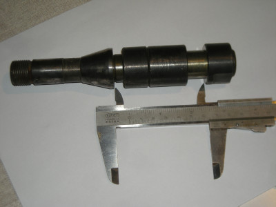

Nuže omlouvám s, že sem nedal rozměry rovnou.. Trn je na kotoučové frézy s dírou 22mm s tím že pracovní část je dlouhá asi 72mm, zbytek je vidět snad na fotkách..

Karel má předělanou F1J viewtopic.php?f=15&t=16469 a jestli tam nemá zrovna tu hlavu z nějaké FHJ. Má tam vřeteno s kolíkem na kleštinu a moc bych za to nedal, že to bude něco podobného.
