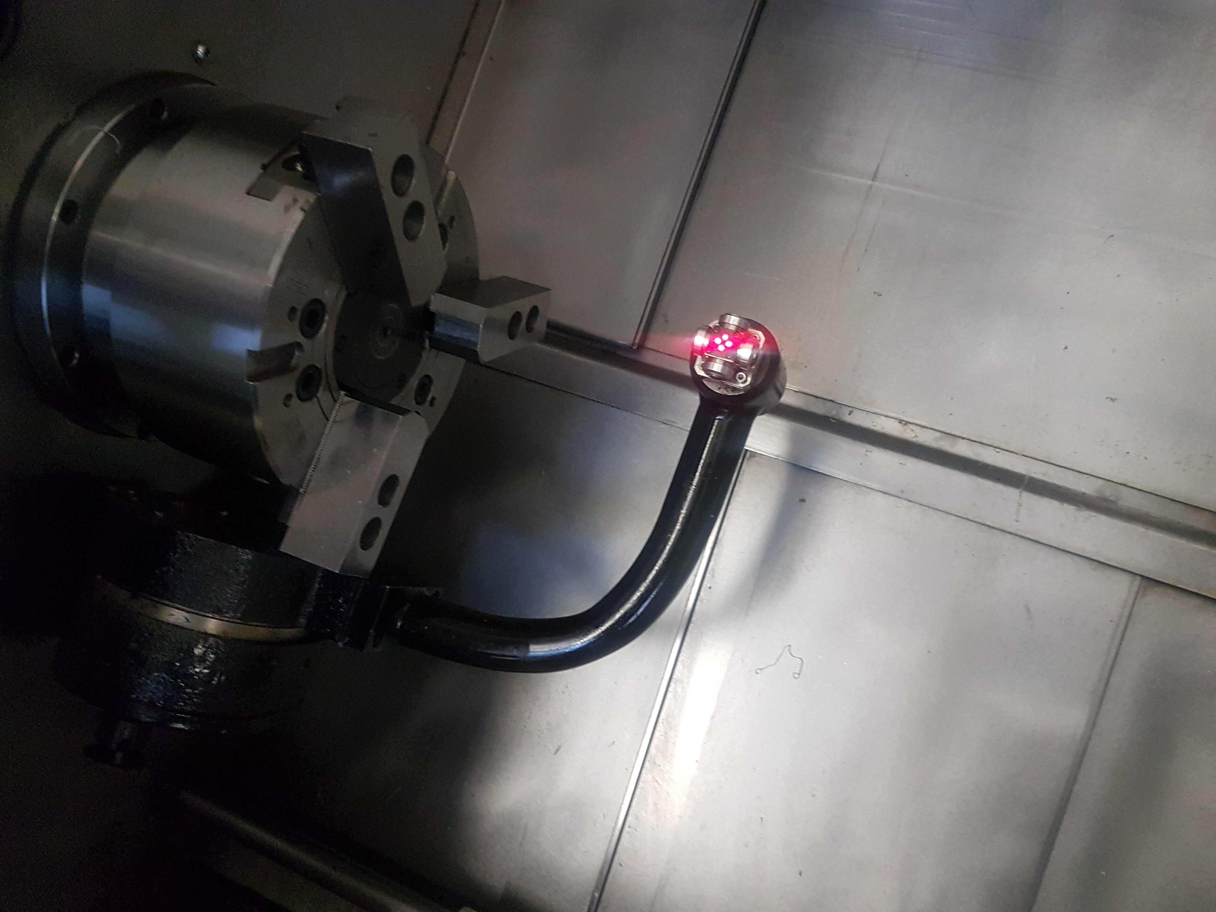

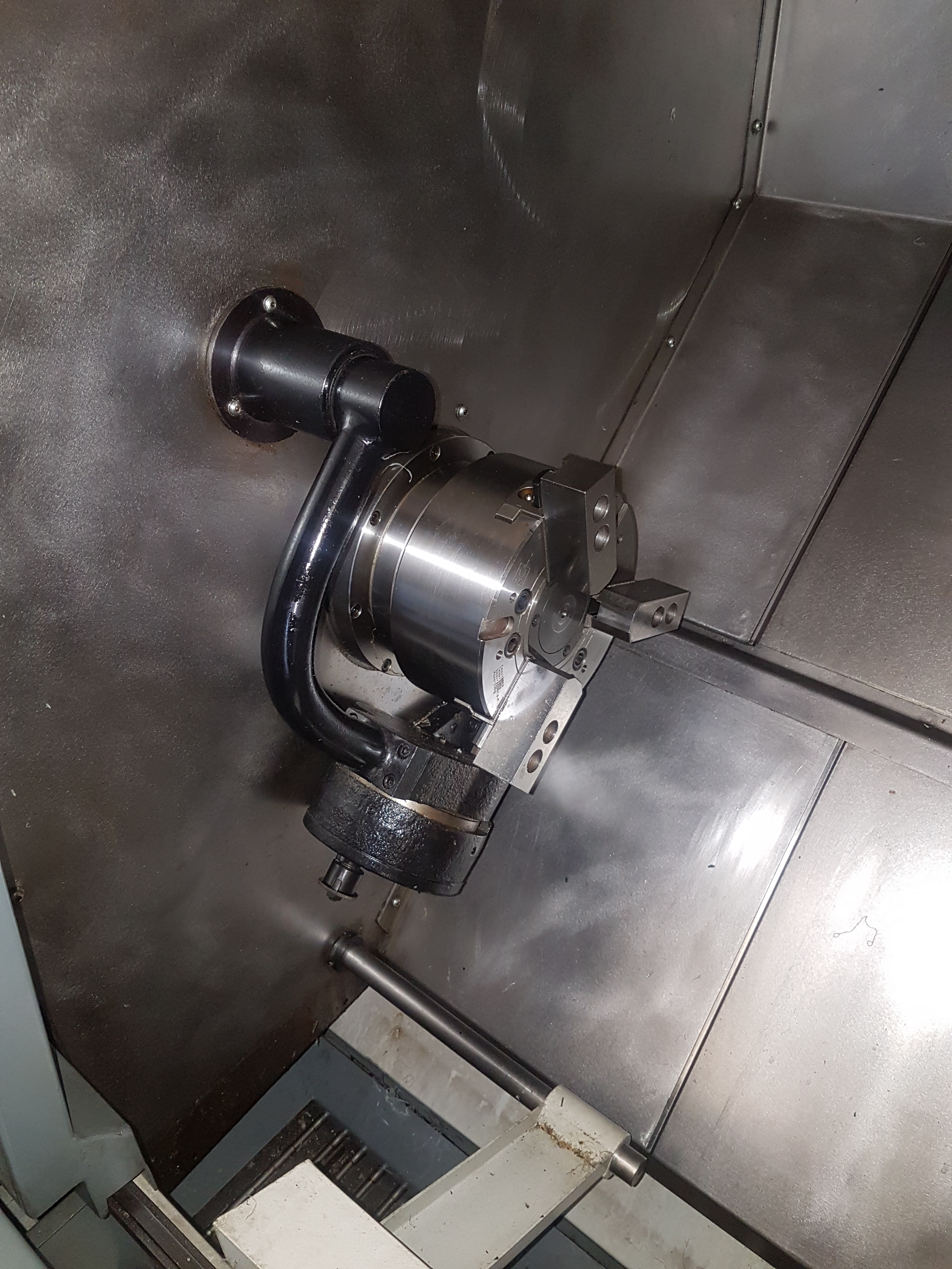

Nástrojová sonda CNC soustruhu DL 20M

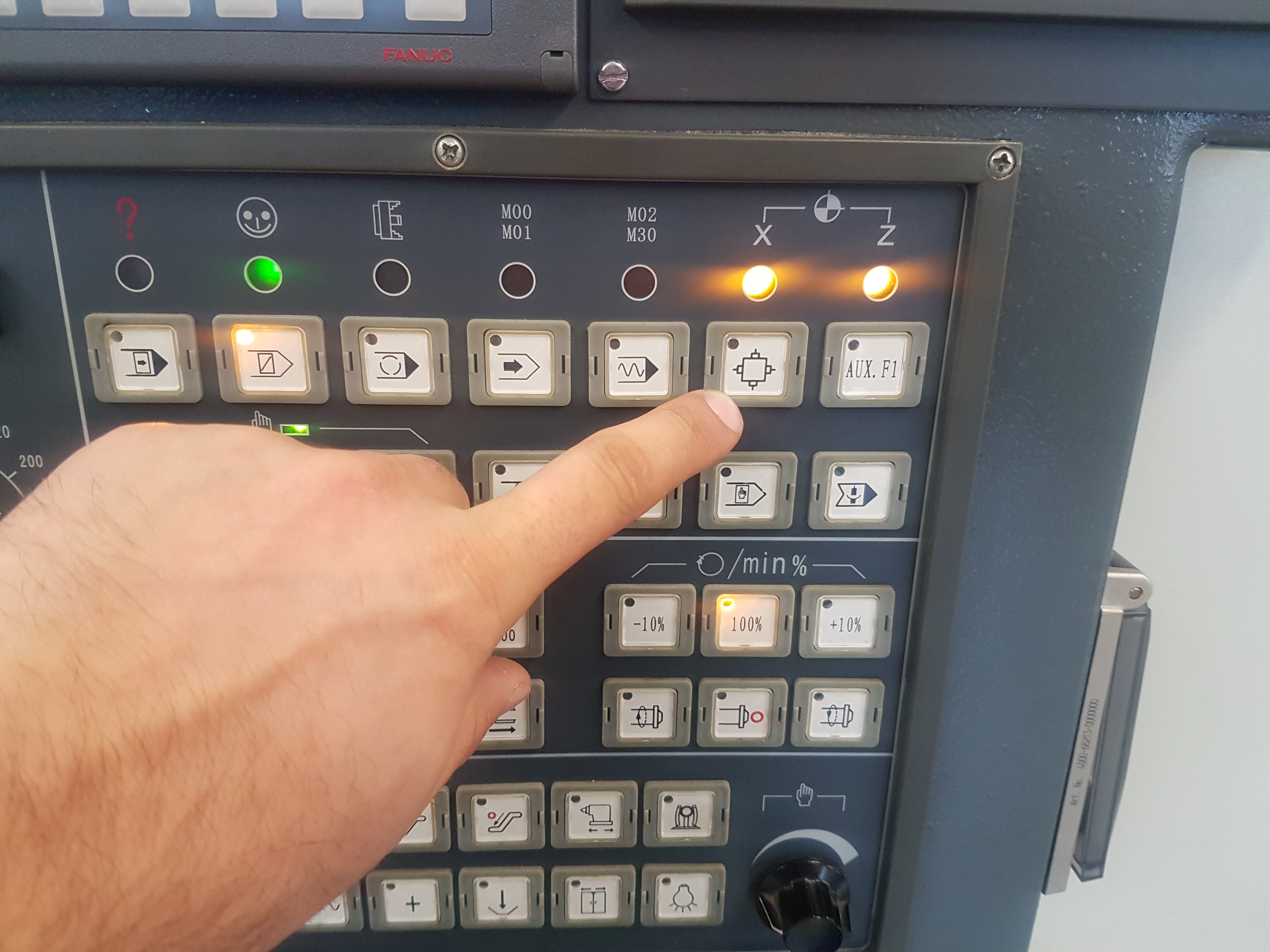

Tak měl bys vyvolat nástroj, vyklopit sondu, dojet kolečkem špičkou nástroje k sondě cca 1-2mm, přepnout do JOGu a zmáčknout směr kterým se má nástroj rozjet pro změření (X nebo Z). Takhle to aspoň děláme na našich soustruzích s fanucem.
Nejdřív bych to asi zkusil dál od sondy a zkontroloval jestli se to chová tak jak má.
