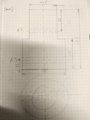

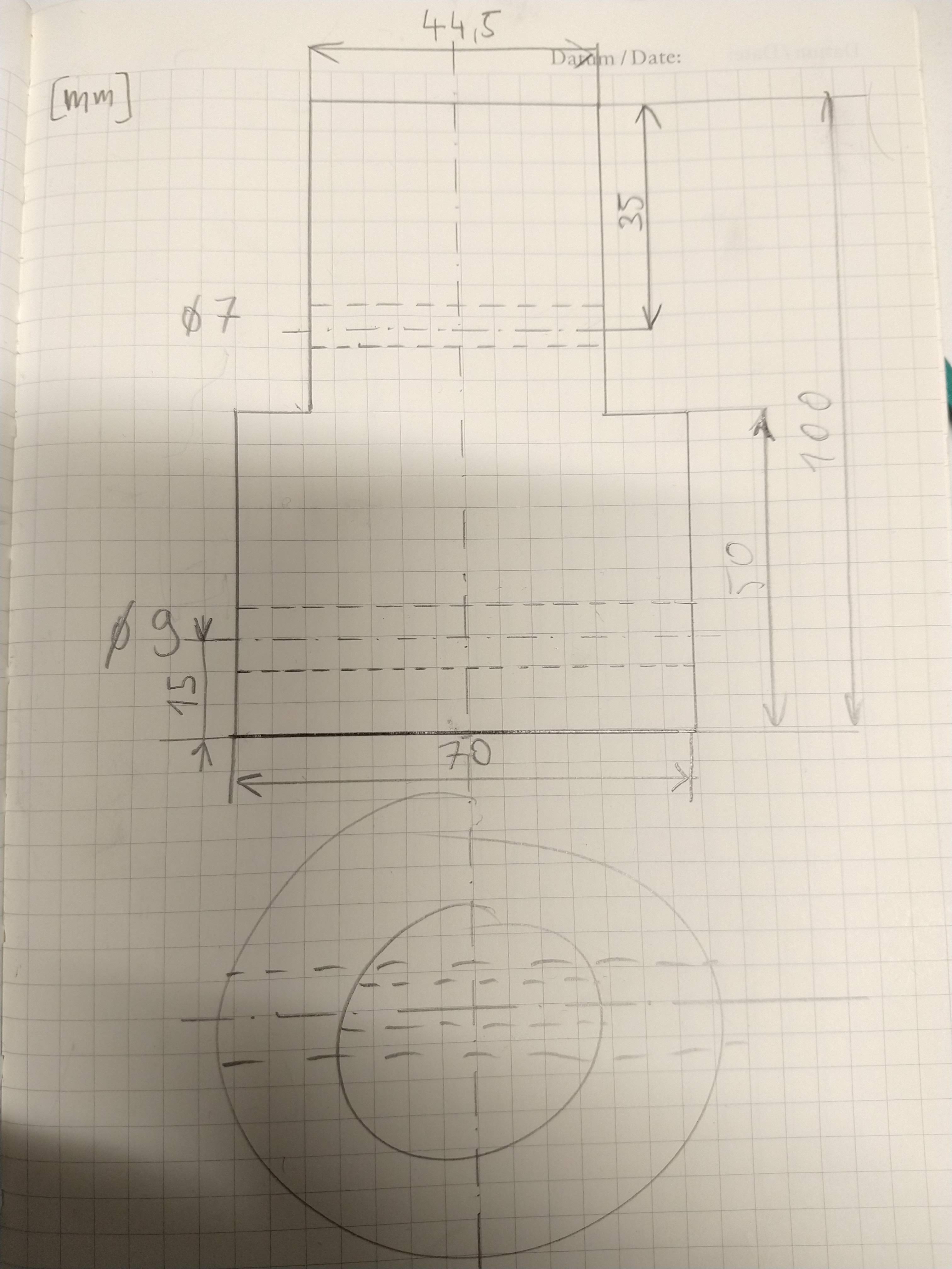

Dobrý den,
potřeboval bych pomoct se soustružením patky stožáru mojí radioamatérské anténu. Jde o izolační část vertikální antény (50x2,5 Al trubka). To je taky jediný zásadní rozměr - průměr takový, aby se to dalo strčit do trubky s vnitřním průměrem 45mm. Nevím, jaká by tam byla vhodná vůle, aby to nebylo moc volné, ale abych to tam nemusel zatloukat palicí. Průměry děr jsou pro zajištění šroubem M8, resp M6 v horní části. Materiál bych si představoval černý silon. Velmi primitivní výkres v příloze. Ostatní rozměry pak na výkresu nejsou úplně kritické. Snad to z toho bude dost jasné. Děkuji předem za pomoc.

Dobrý den, mohl bych Vám to vyrobit pokud máte zájem..

Jen pro info - silon je navlhavej. Ale třeba to nebude vadit.

jak to zpěchá ???
použil bych POM-C černý

Děkuji všem, výroba zadána
