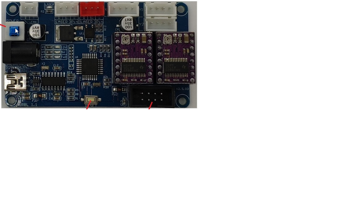

Zdravím a volám o pomoc.
Včera jsem zkoušel oživit nový hobby laser z Aliexpressu. Podařilo se mi v LaserGRBL rozchodit to, že se to v pohodě konektovalo (Grbl 1.1f) a fungoval posun. ALE! Jelikož se mi nepodařilo rozchodit samotný laser, tak jsem začal laborovat s jiným softwarem (Benbox) a výsledkem je, že teď mi nefunguje přístroj v LaserGRBL, tedy ani posun, který fungoval. Prosím, lze to nějak vrátit?
Mé zmatené konání:
1) V Benbox se mi asi podařilo přeflešovat desku na firmware Benbox. V LaserGRBL se i ukázal, že jedu na Benbox. Jelikož ale v Benbox nefungoval ani posun, tak jsem se chtěl vrátit ke GRBL.
2) Stáhnul jsem Xloader s cosi (CR03 firmware.hex) a uploadoval jsem to. Upload proběhl úspěšně, ale to byl poslední krok, kdy jsem ještě něco mohl dělat.
Nyní jsem si stáhnul grbl 1.1f.hex(který jsem tam myslím měl původně) a nový Xloader, který mi už v okýnku ukazuje desky Arduina a ne CC01/CR03, nicméně ať vyberu jakoukoliv desku(medokáži sám určit, co vlastně mám) a přidám ten hex soubor, tak se to sekne při uploading...
Jsem začátečník a dle toho jsem dopadl.
Na desce je pouze napsáno GRBL 1.1 a v rohu potom v2.5.03. Viz foto. Jde mi nyní o to, abych tam dostal firmware GRBL a zase se mi LaserGRBL dokázal s deskou spojit. Pak bych začal řešit tu laserovou hlavu. Prosím, pomůže někdo zoufalci?

Pokud se ti povedlo nakopat bootloader, tak se to dá přepsat jedině JTAG programátorem. Ten se dá udělat i z jiného Arduina.
Vyfoť tu desku pořádně ať se dá přečíst co je tam za čip. Zajímavý je ten čtvercový uprostřed.

na čipu je
ATMEL
MEGA 328P
U-TH
354 730
19020KK
a na tom podlouhlém švábíku je
WKH CH340G 205666847

ten novy FW muze mit nastavenou jinou prenosovovu rychlost, takze Xloaderu zkus i jine rychlosti, desku vyber arduino uno nebo nano a ve zpravci zarizeni zkontroluj, jestli mas seiovy port s nazvem CH340

Nejjednodušší bude opravdu sehnat v blízkém okolí nějaké arduino, na Vysočině to je oblast cca 100x100 km :wink:
Hledej na netu "jak zavést arduino bootloader"

port s nazvem CH340 je přítomen
změny rychlosti nepomohly
kdyby se našel někdo ochotný, tak rád přijedu ... Jihlava, Pelhřimov, Humpolec, Havl. Brod ...
nicméně ještě otázka, je nějaká možnost nyní zjistit, jestli funguje ten laser? mám možnost na Aliexpressu otevřít spor, ale nevím, jestli bez té funkční desky mám šanci něco zjistit ...
Když to ještě včera fungovalo, tak když jsem dal v LaserGRBL příkaz M3 S50, tak se laser nerozsvítil... když jsem zvyšoval výkon tak se jen více spustil ventilátor, ale paprsek stále nic...
