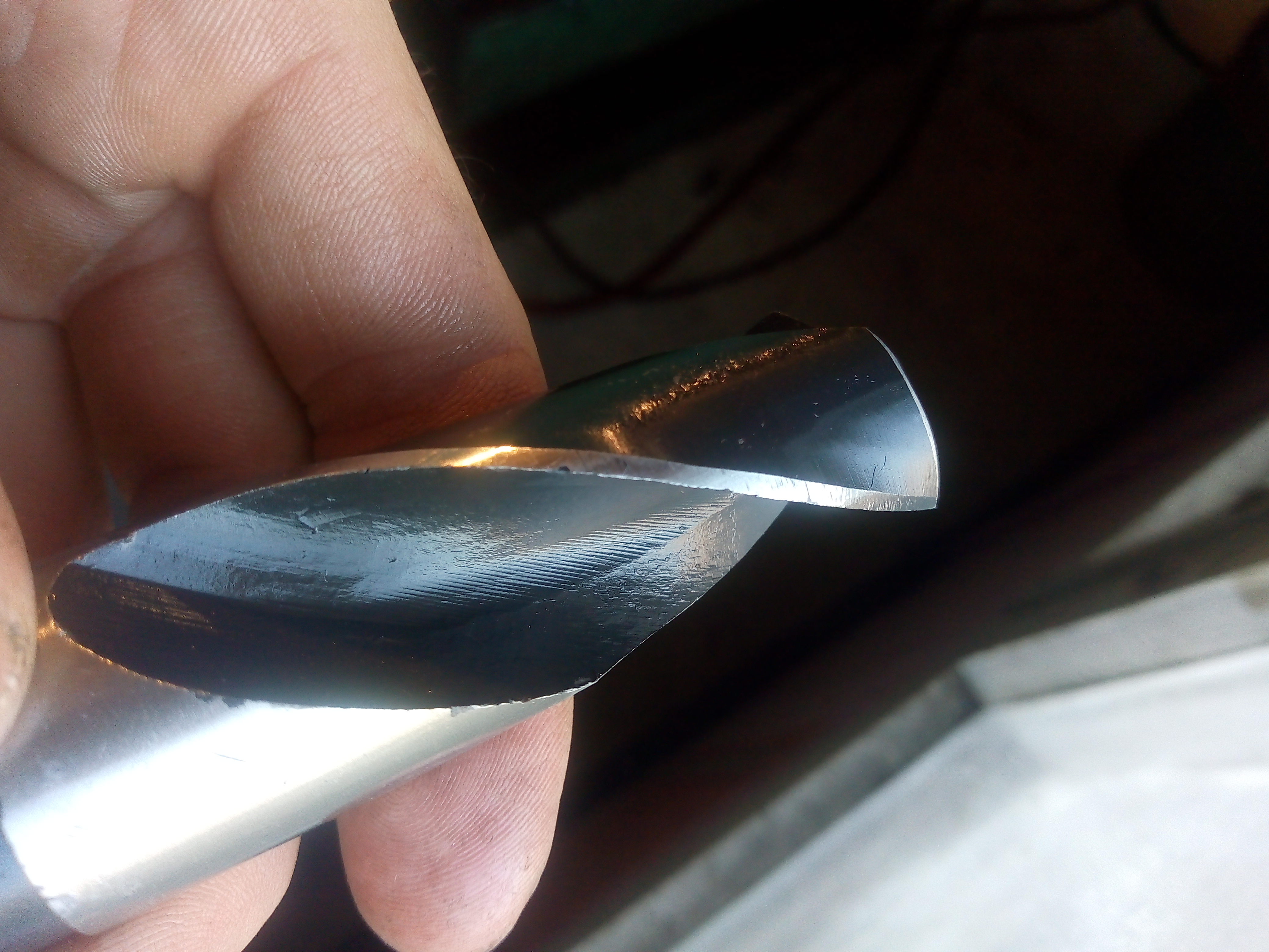

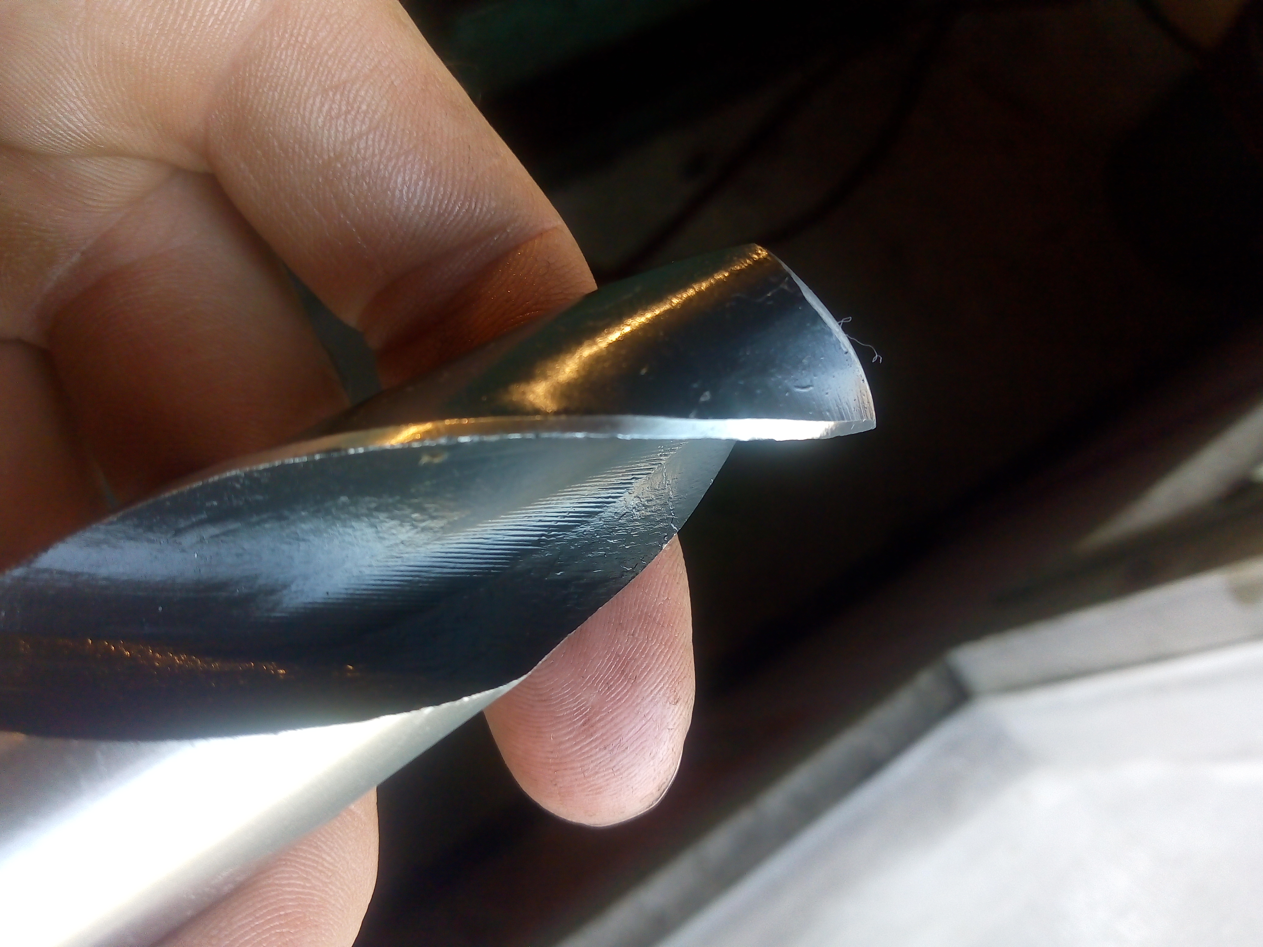

Miki2t
Příspěvky: 508
Bydliště: Levice SR
31. 10. 2019, 2:36
Spracovanie hnus, ale vŕta to dobre
Dnes zo zvedavosti zakúpené
Foto nového nepoužité ho vrtaku
28mm
Na fotke to nevidno až tak dobre, ale fazetka je riadne štrbavá

Grad
Příspěvky: 2108
31. 10. 2019, 2:38
A do jakého mateiálu a s jakou vrtačkou?
Miki2t
Příspěvky: 508
Bydliště: Levice SR
31. 10. 2019, 3:08
Příspěvky: 3832
31. 10. 2019, 3:22
Vŕta napodiv fakt dobre. A ten záver videa naviac demonštruje prečo nemusí byť najlepší nápad vŕtať 28 mm vrtákom upnutým do hlavičky s B13 do oceli :-)
