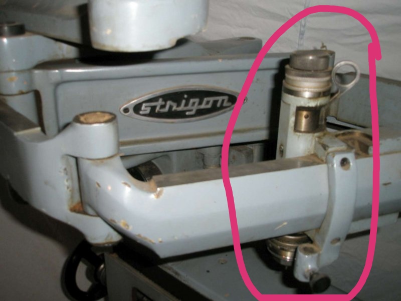

Gravírka Strigon MP 200 M -problém
mechanik
Příspěvky: 8
Registrován: 31. 10. 2019, 5:58
31. 10. 2019, 6:05
Zdravím,nemáte někdo kleštinu(jakoukoliv) a převlečnou matici na vřeteno?Nebo tip,kde se dá sehnat.Díky.

Mi_los1
Příspěvky: 432
Bydliště: Olomouc
1. 11. 2019, 11:34
Zrovna včera jsem řešil tyto kleštiny. S největší pravděpodobností se jedná o nějaký typ DECKEL. Nepodařilo se mě je už nikde sehnat a rozhodl jsem se pro výrobu nějakého kousku. Mám pouze 6ku.
Pokud by někdo věděl, nebo měl navíc, budu rád.

1. 11. 2019, 3:32
Ahoj,co by stálo to vřeteno,pokud je kompletní a na prodej?Právě jsem se vrátil z objížďky obchodů a nic.Už jsem byl připravený,že z vřeteníku vyhodím celý vnitřek,dám nahoru a dolů dva domky na ložiska a vřeteno na typ kleštiny,kterých je dost.

Mi_los1
Příspěvky: 432
Bydliště: Olomouc
1. 11. 2019, 6:14
ssmak3050 píše: 1. 11. 2019, 3:42 nahod nake miry klestiny..(treba te od milose)...treba se nekomu nekde vali..
Ta kleština vypadá a i rozměrově odpovídá kleštině v tomto vlákně.
viewtopic.php?f=23&t=22105&start=15
(dva obrázky dole na stránce od ovi-ivo). Už se to tu jednou probíralo patrně s nulovým výsledkem. Pokud by ale někdo něco měl, budu rád. Rozhodně lepší, než je sám vyrábět.
Díky, Milan

mechanik
Příspěvky: 8
22. 11. 2019, 3:12
Jestli to tady ještě někdo čte-Jak by to vypadalo s kleštinou ER 16?Nemá tak strmý kužel.jako Strigon,ale prý tam jde.Seděla by jen nahoře v kuželu a v matici.Anebo ty novější stroje už mají standard ER?Ten,kdo tvrdí,že mu tam pasuje,má stroj o 15 let novější.
