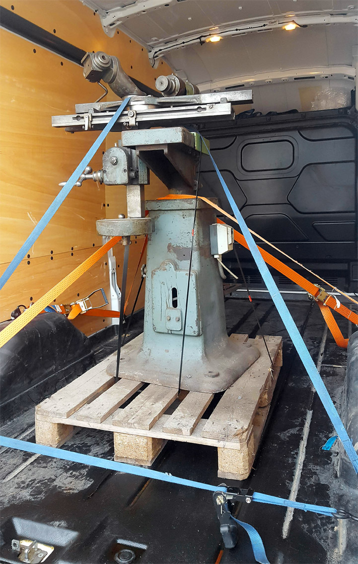

Zase pár kousků litiny zachráněno na chvíli od šroťáku a kuplovny. Dnes úspěšně dovezeno a složeno na dílně. Zatím v depozitu ve frontě na komplet repasi. Je to takový malý muzejní mazlik. Právě jsem ji vyložil z Tranďáku.
Je v super stavu, jediné co někdo ukradl, je motor. Ten chybí. Poraďte co bych tam mohl dát. Tipuji to na motor, co má třeba BN 102. Tak zhruba 0,5 - 0,7 kW a 2880 ot? Nemáte někdo nějaký navíc nebo zbytečný. Nechci nový, nějaký starší dobový :)

Bn102 má dvouotáčkový motor.

Pěkná, měl jsem podobnou značky Gotha a mám jednu malinko modernější značky Bestra. Motor má být u týhle pravděpodobně nahoře u vřetene. Dal bych tam nějakej vnějškem chlazenej motor. Do těch 0,5 kW. Děličku tam koukám máš a jestli se nechceš zbytečně trápit s hrotama, tak si sežeň naklápěcí hroty (stačí ty kratší, ale tyč jde zkrátit) z BN102. Nedávno jsem je někde i viděl v inzerci. Já jsem i na týhle brusce používal děličku z BN102.

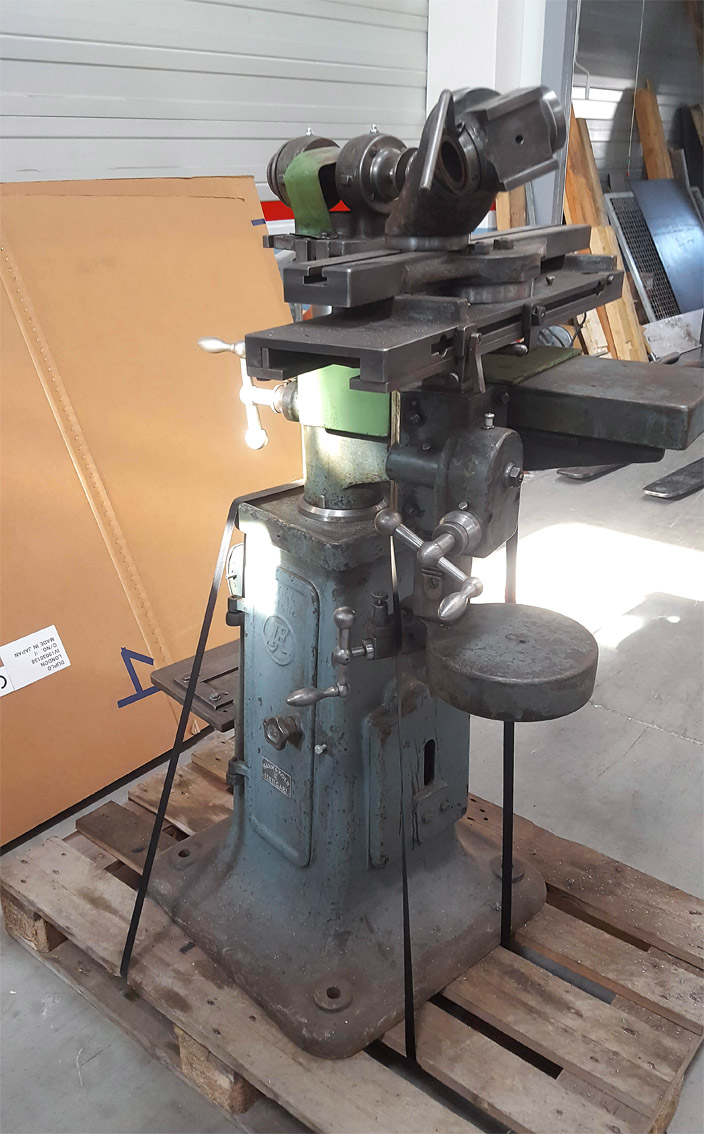

HonzaHorka - Díky za info ohledně motoru, rozumím, myslel jsem si to.
Zbýňo, děkuji za informace a doporučení. Není pěkná, je krásná :D A bude ještě krásnější no pozvu tě jako prvního, neboj.
Pokud jde o motor, tak ne nahoře. Pro motor slouží v dolní části ta litinová plotna. Je trochu vidět na té druhé fotce. Určitě musí být dole, protože středem těla brusky vede shora od fortuny náhonový řemen dolů, kde je v ložiscích uložena náhonová hřídel s vývodem na spojku pro motor. Spojka tam na hřídeli je, motor chybí :? Plotna má v sobě drážky pro upnutí patkového motoru a celé je to štelovací (plotna s náhonovou hřídelí) pro napnutí řemenu.
Zítra si jdu na ni něco oměřit a trochu ji rozhodit, tak to vyfotím. Zatím ji mám pořád na paletě. A díky foru už se rýsuje asi i pěkný origiš motor, odpovídající parametrům a dvojotáčkový. Navíc tam bude myslím sedět i vzhledově. Nabízejícímu moc díky za nabídku do SZ, věřím, že to vyjde.
