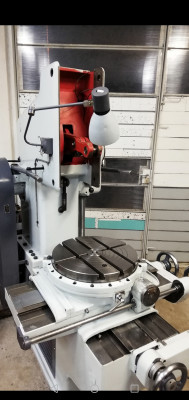

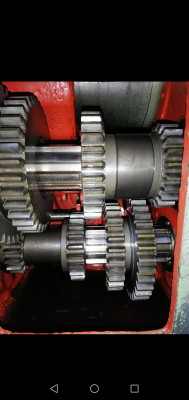

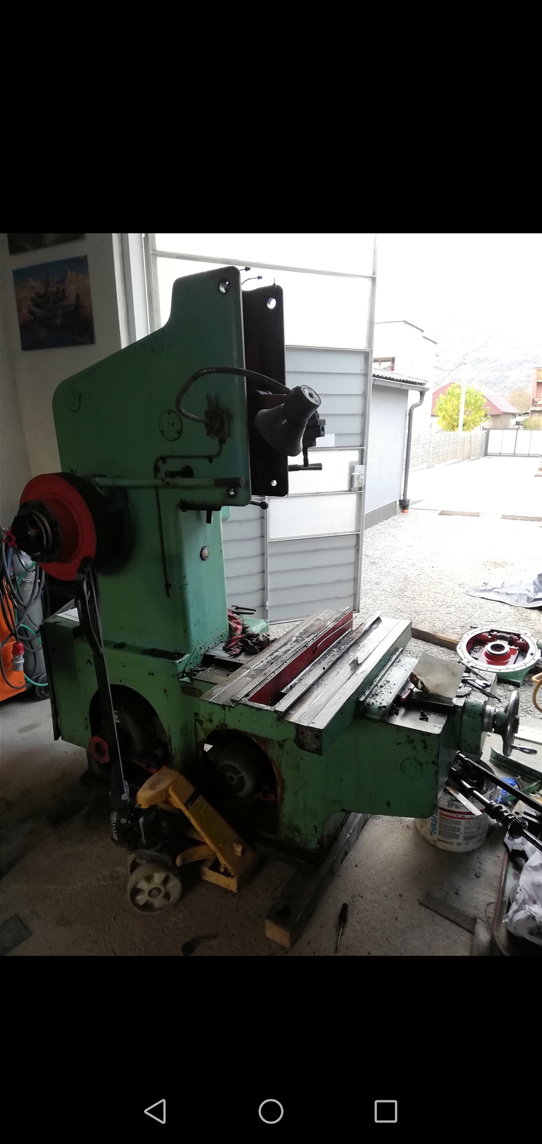

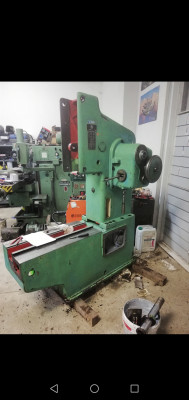

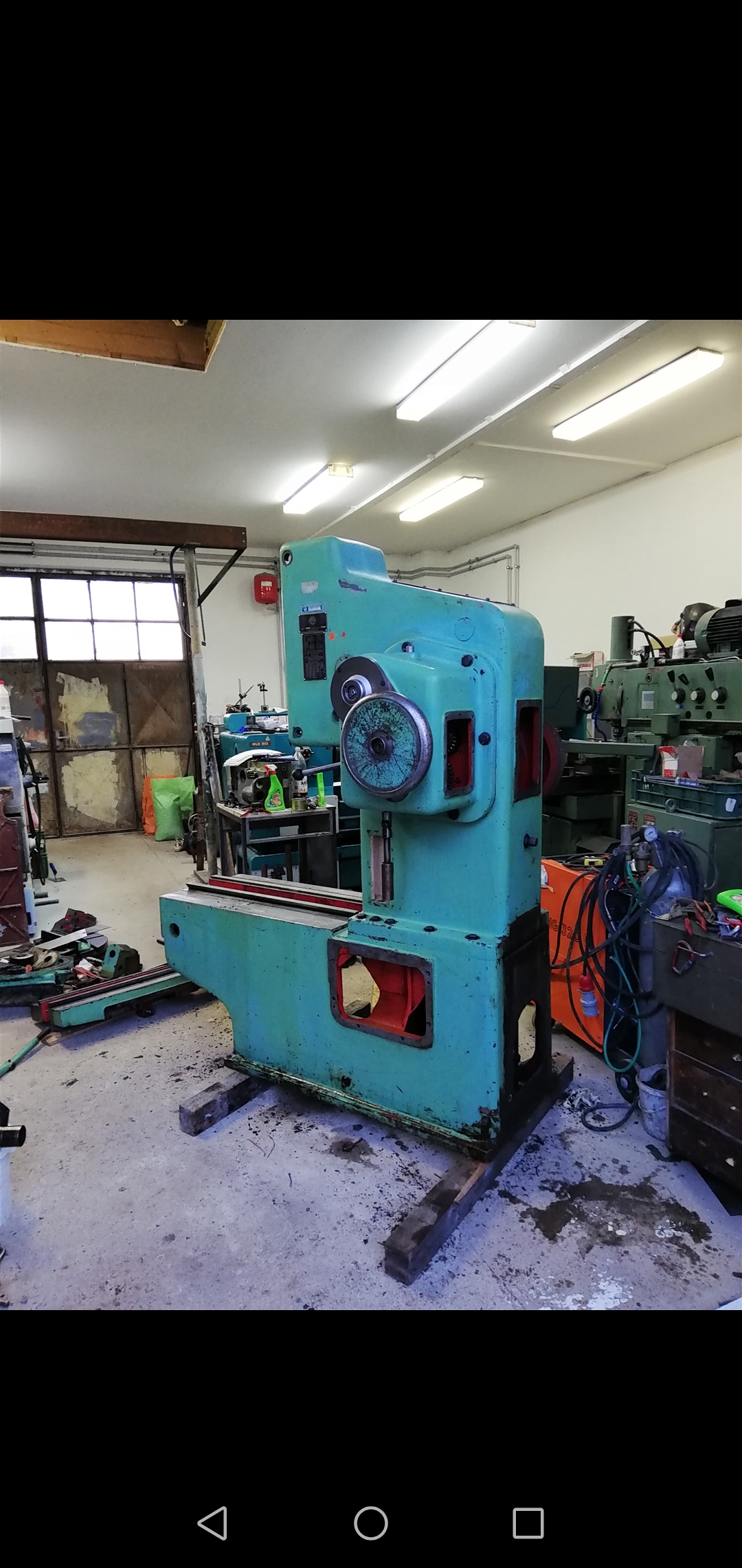

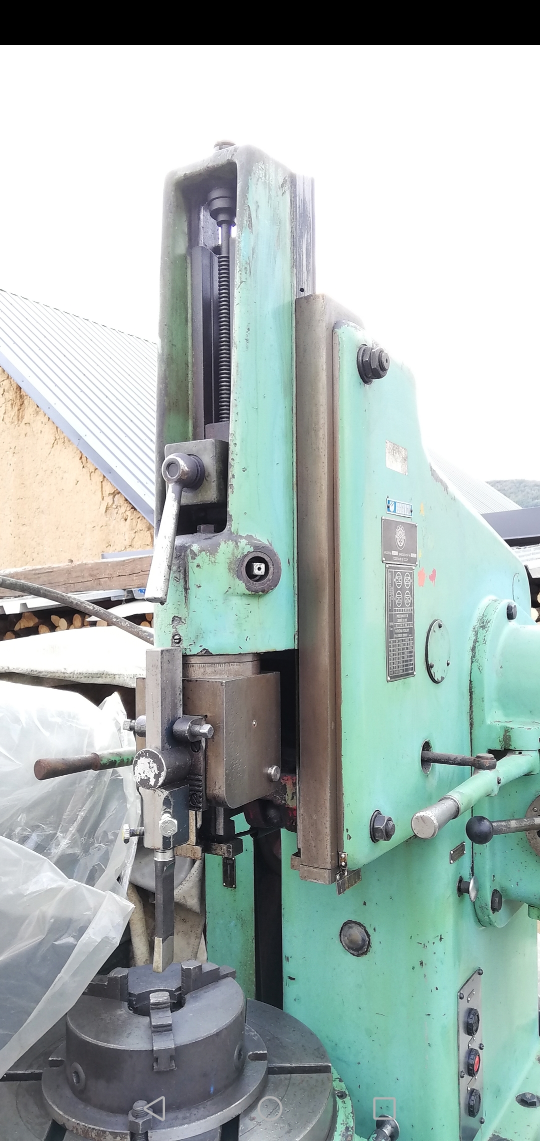

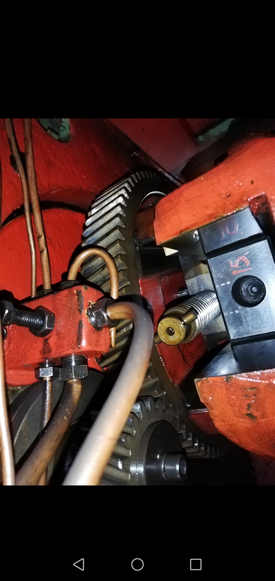

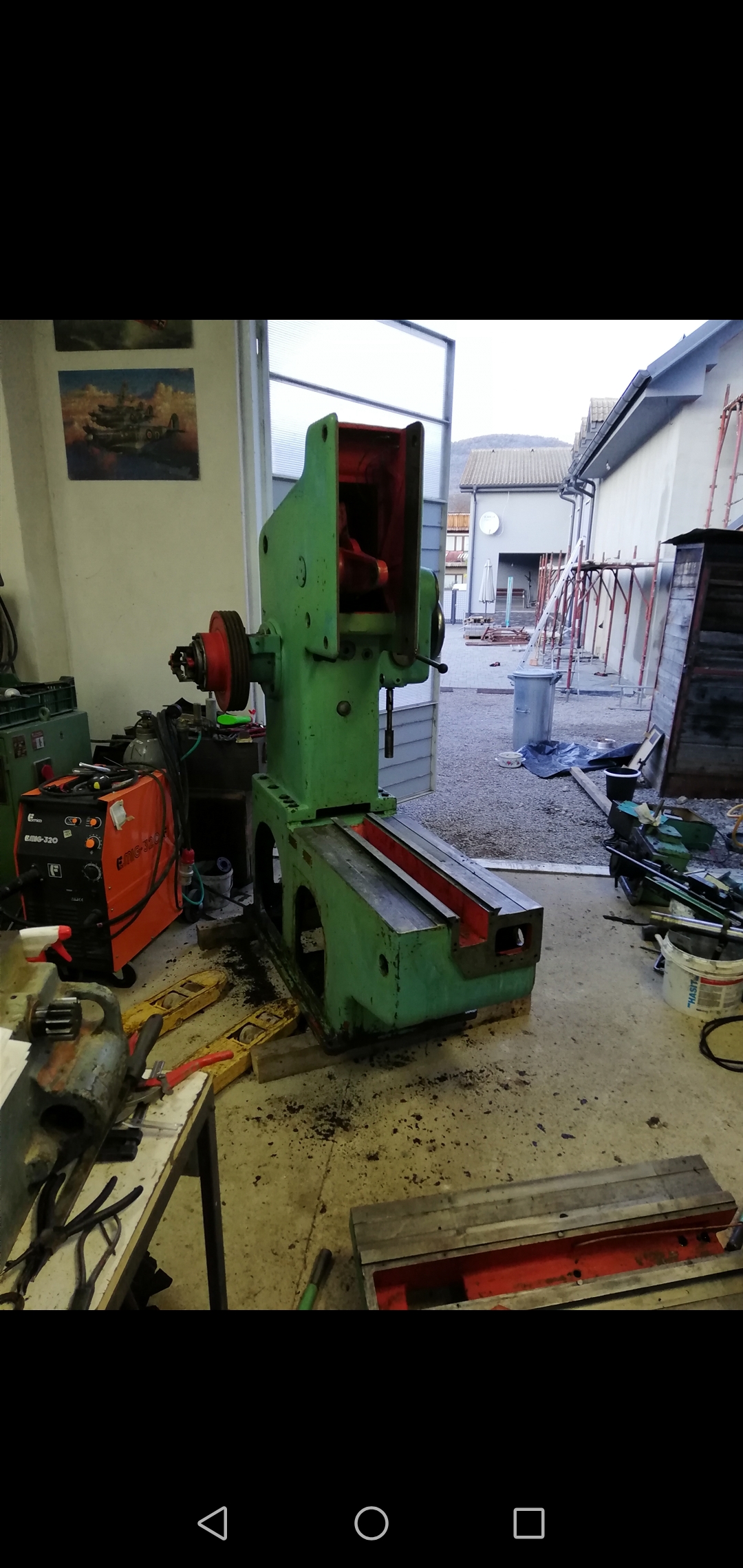

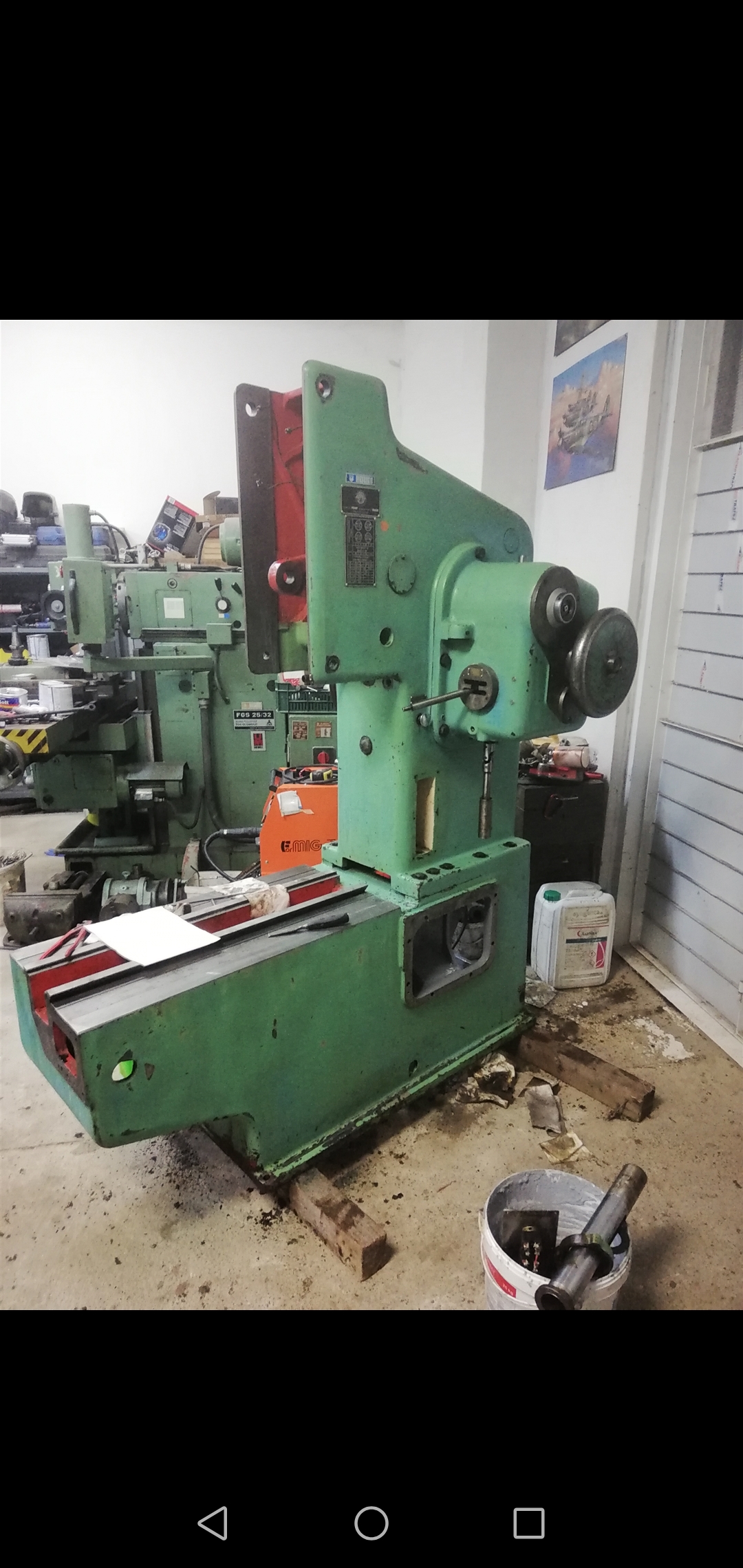

Ahojte, Konnečne sa nám podarilo kúpiť zvislú obrážačku. Stav stroja na prvý pohľad nebol najlepší, horné vedenie je strašné zadreté, až do hĺbky 1mm ( nefunkčné mazanie+ prach z brúsenia) :evil: nezostalo nám nič iné, ako to poslať na prebrúsenie a dovtedy stroj dať trocha doporiadku :) . Obrážačku sme rozobrali, vyčistili, zaskrabal lože a dostal nový náter. Našťastie je v dobrom stave a cena bola podľa mňa dosť dobrá :D
Obrazačka-800€
Prebrúsenie- 350€
Náter, klinové remene, ložiská a pár drobností-180€

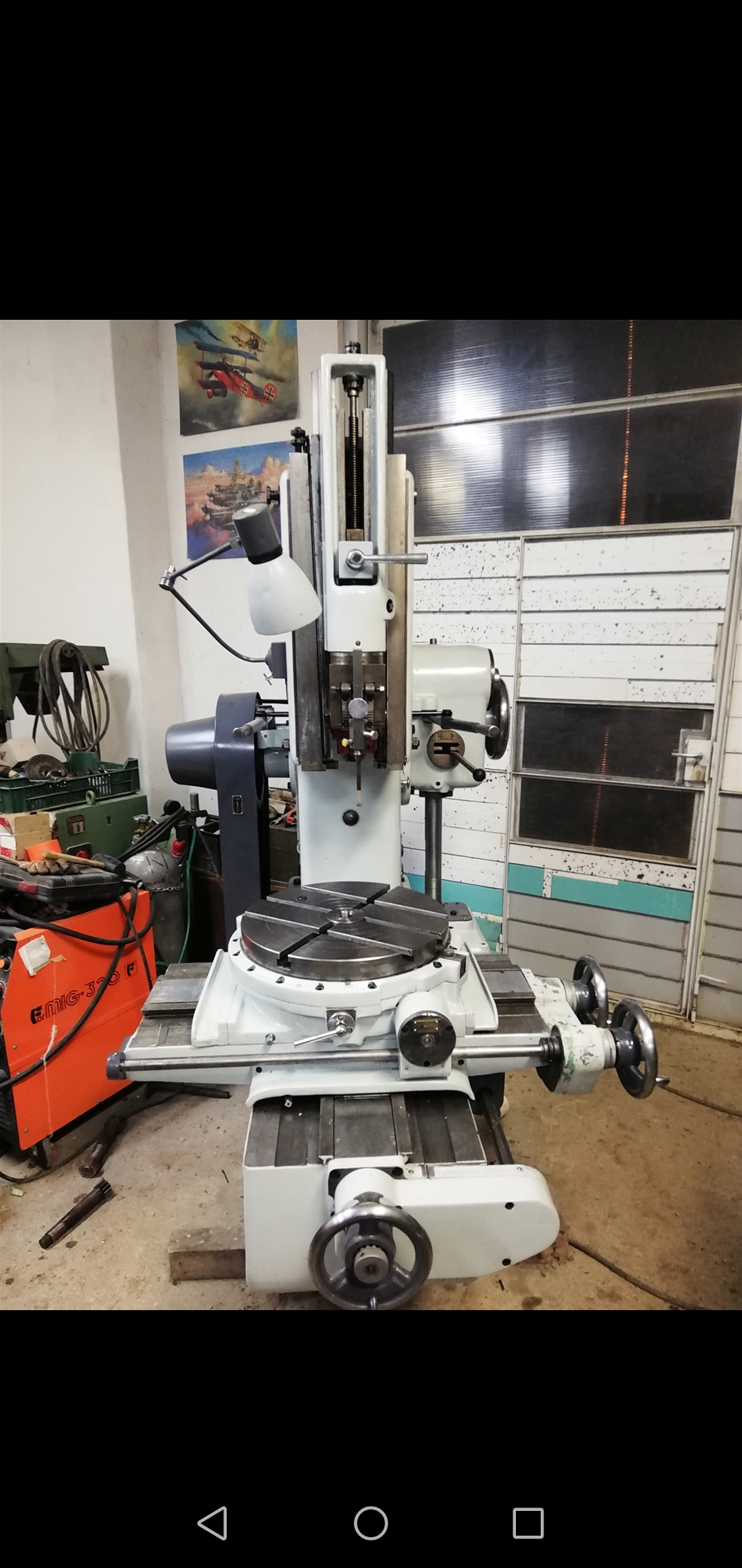

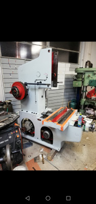

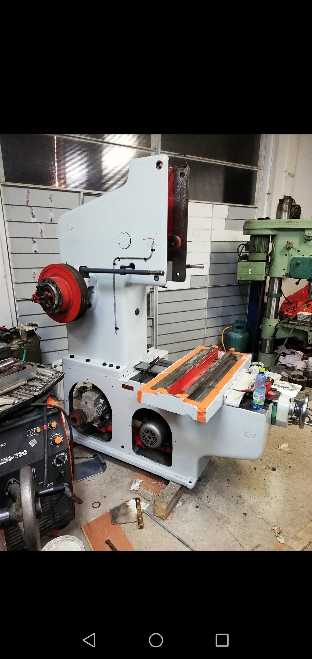

Mašinka komplet dokončená :D
