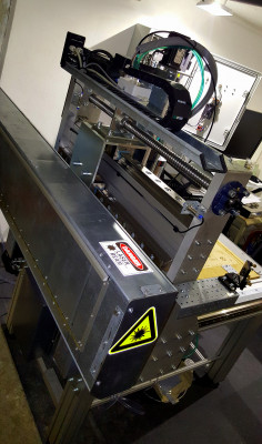

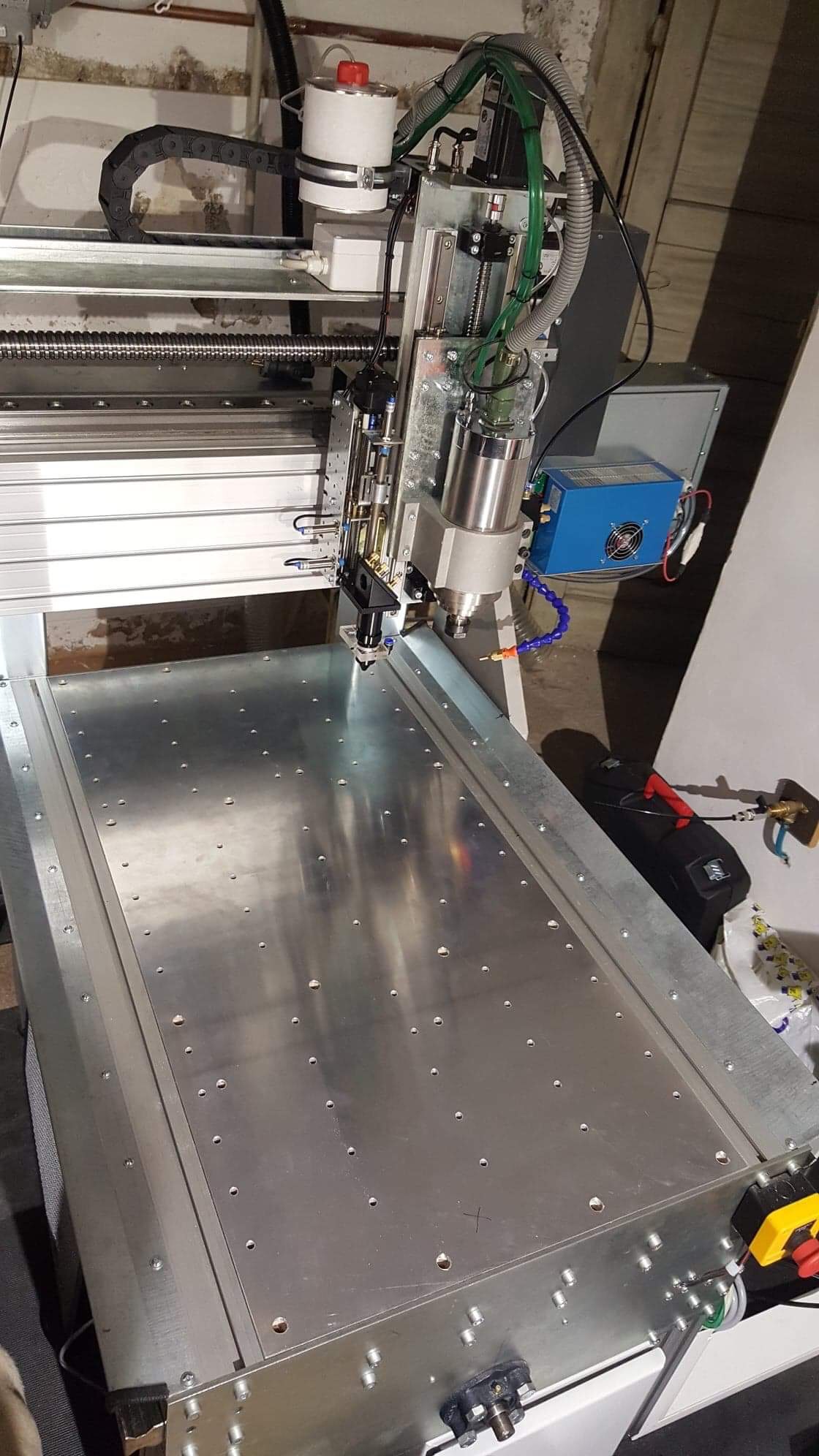

Deska 1000 x500 mm
Hybridy Nema34 XY a Z osa nema 23 spindl 3Kw/24000rpm

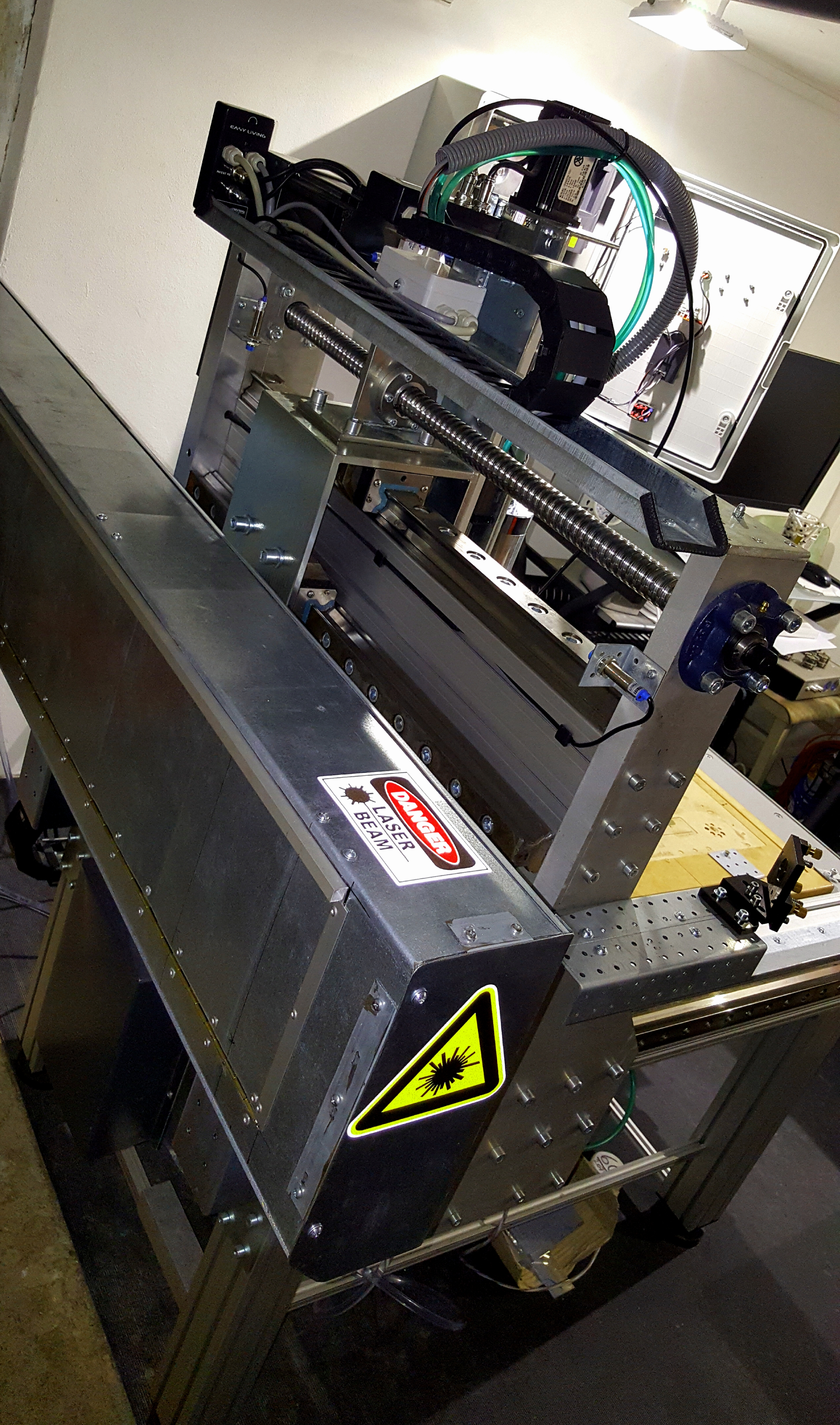

Konstrukce profily zatezove a naplnene , bocnice 30mm Alu
Kolejnice 4,5cm 2x voziky 18 cm Bosh (valecky) a 2x X 3,5 Japan, sroubovnice 3,5cm Nemecke XY na Z jsem pouzil tusim nejakou hiwin nebo co bylo.
Po ose Y beha ocelovy svarenec presne ofrezovany 10mm

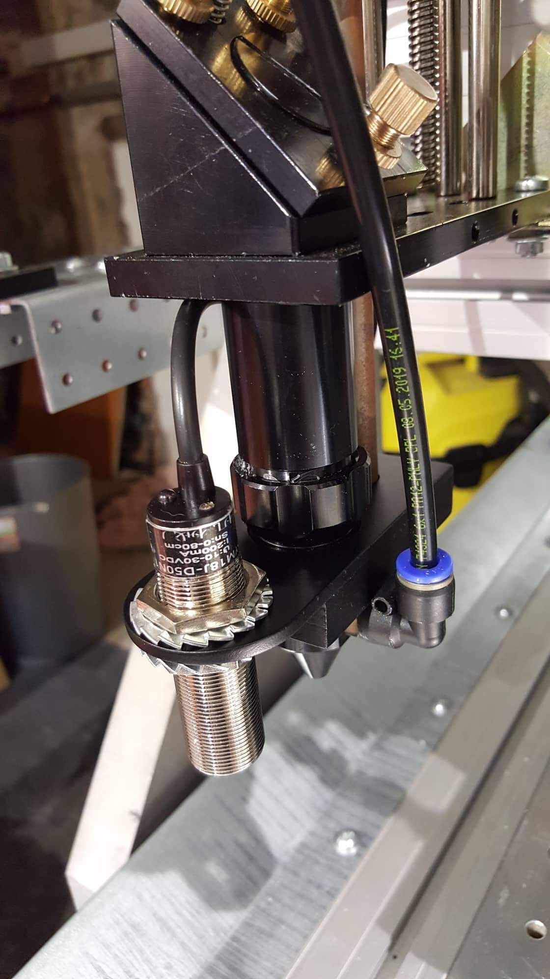

Laser 90W auto posuv cocky s difuznim cidlem
Vzduch , chlazeni , odvetrani vse funguje na hobby v klidu
Rizeni Xp 2x lpt karta home indukcni senzory a koncaky
Datove rizeni otacek vretene a H ttl laseru
Kryt laseru je kus ventilacni sachty koupene ve vyprodeji
Prepinanim modu software se masina prenastavi na dany ucel -cnc nebo laser
Delka stavby cca 1/2 roku
Stavba se neridila zadnym 3d vykresem a nebo planovanim pouze nasel jsem par fotek na netu pocetl tohle forum a obednal postupne veci.
Vsechny ocelove casti jsou pozinkovany. Stroj vzhledem k vaze nekterych casti beha velmi dobre a svizne
Masina slape bez problemu Nyni stroj doladuji a zrychluji praci a hodi se temer na cokoliv..
