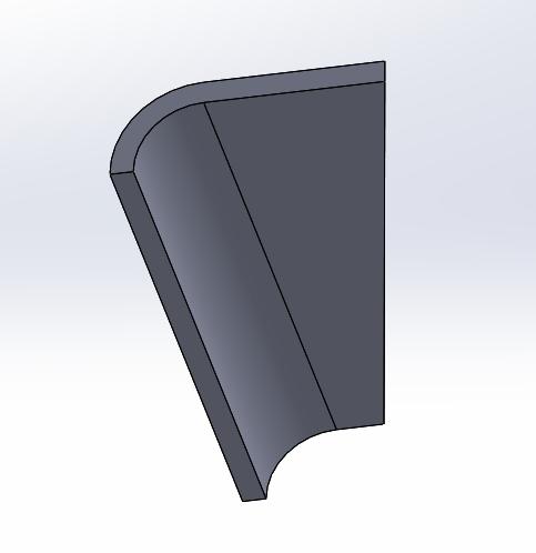

nevím - tak se zeptám - předem díky za reakce
třeba takovýto tvar z nerezu síly 5mm - jak to ohnout, vytvarovat neb na "ohýbačku" tam není dost upínacího materiálu ?(hrany neřešme)
Jde nerez podobně jako ocel ohřát a tvářet zatepla ?
duralové díly spojené pevným čepem dovolující otáčení - z čeho udělat čep, aby to po prvním dešti (prosolení) nezarezlo ? Co dělá nerez ve styku s hliníkovými slitinami ?

Udělat nástroje a lisovat, případně ohnout (zakroužit) a zbytek uříznout.
Nerez dlouhodobě ve styku s hliníkem za přítomnosti chloridových iontů (bazén, mořská voda) ten hliník vyžere, případně to zarezne tak, že s tím nejde hnout. Čep bych udělal třeba z nějakého plastu, jestli bude stačit (třeba PPS je skoro nezničitelný) nebo plastové futro s nerezovým vnitřkem.

(klasická chyba - počet kusů) jednotky kusů, tam se lisovací nástroj nevyplatí. Jasně, ohnout větší kus a uříznout - je řešení.
stále nevím - jde nerez ohřát do měkkého stavu ohyb/kování jako ocel ?
to plastové pouzdro je dobrý nápad, díky (- samotný plast by pevností nevyhověl)

chb píše: ↑4. 11. 2019, 3:20 stále nevím - jde nerez ohřát do měkkého stavu ohyb/kování jako ocel ?
ano, lze
za předpokladu vhodného nástroje to musí zvládnout běžný ohraňovák i za studena

Na ohraňováku udělat U profil a pak ho rozřezat laserem na jekly.

Kratus píše: ↑4. 11. 2019, 4:11 Na ohraňováku udělat U profil a pak ho rozřezat laserem na jekly.
jasně ... ale jen jednotky kusu, ohraňovák - kooperace, laser 5mm nerez - jiná kooperace - to za dohadování a poštovné dám víc, než jsem ochoten dát za celek.

chb píše: ↑4. 11. 2019, 5:43
Kolik kusů potřebuješ? Ten laser zvládne jednotky i tisíce.
Pokud tam není nutný velký rádius, můžeš to rovnou vykrojit z 5mm jeklu.
Ohraňovák a laser na jekly už má dneska spousta firem. Jen pohledat někoho, kdo má silný laser i na 5mm nerez.
Nerez se dá za tepla tvářet dobře, jen to bude chtít potom ožrat kyselinou co se používá na sváry nebo vyleštit protože při tom zčerná.

ještě se zeptám - jak je na tom kombinace mosaz - dural

chb píše: ↑31. 12. 2019, 11:22
prochaska píše: ↑4. 11. 2019, 1:54
tak myslim ze to je v poho...mosaz -dural. a jak je mozne ze nerez zarezne?( případně to zarezne tak, že s tím nejde hnout.)..respektive pokud bude cep z nerezu ,a je logicke ze se bude tedy provadet naky pohyba bude trochu namazane.. tak zaoxidovani nehrozi pokud to neni tenka vrstva hliniku..respektive to tz reznuuti je pusobeni chloridu na AL slitiny ..ktere vypeni (oxidace) a udelaji krustu neco jak vodni kamen ..ostatne ono v podstateal slitiny se moc nehodi do prostoru s agresivnimi latkami..chloridy,kyseliny..atd..
jinak nerez jde delat vse jak s oceli...tvaret.ohrivat..atd ,akorat pamatovat ze je houzevnatejsi..
jinak ten radius (neni uvedeno)na ohranovaku musi byt presah min 10-15 mm,lepsi naohybat a pak napalit ,jak uz bylo receno
