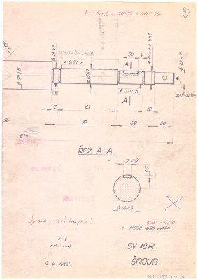

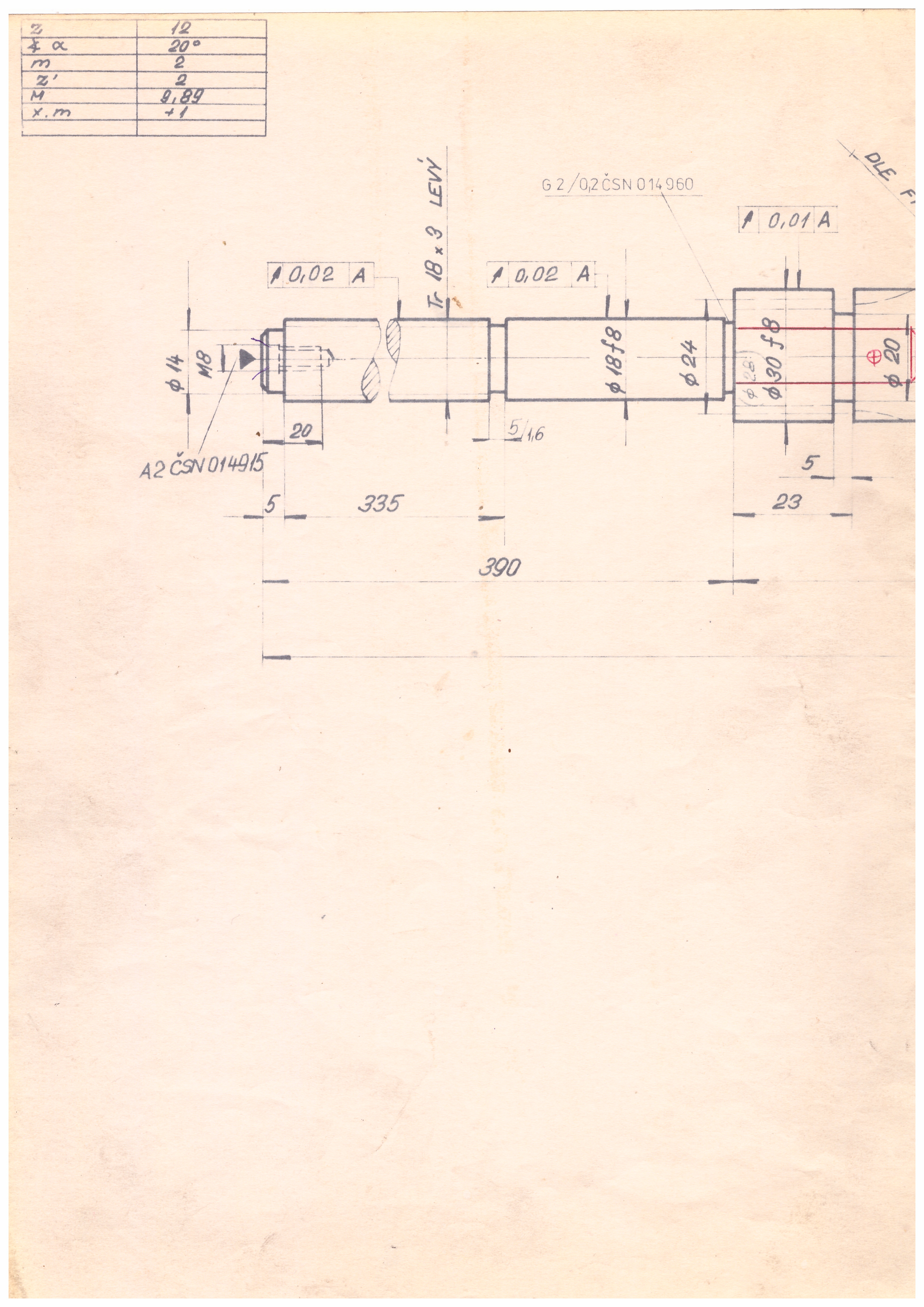

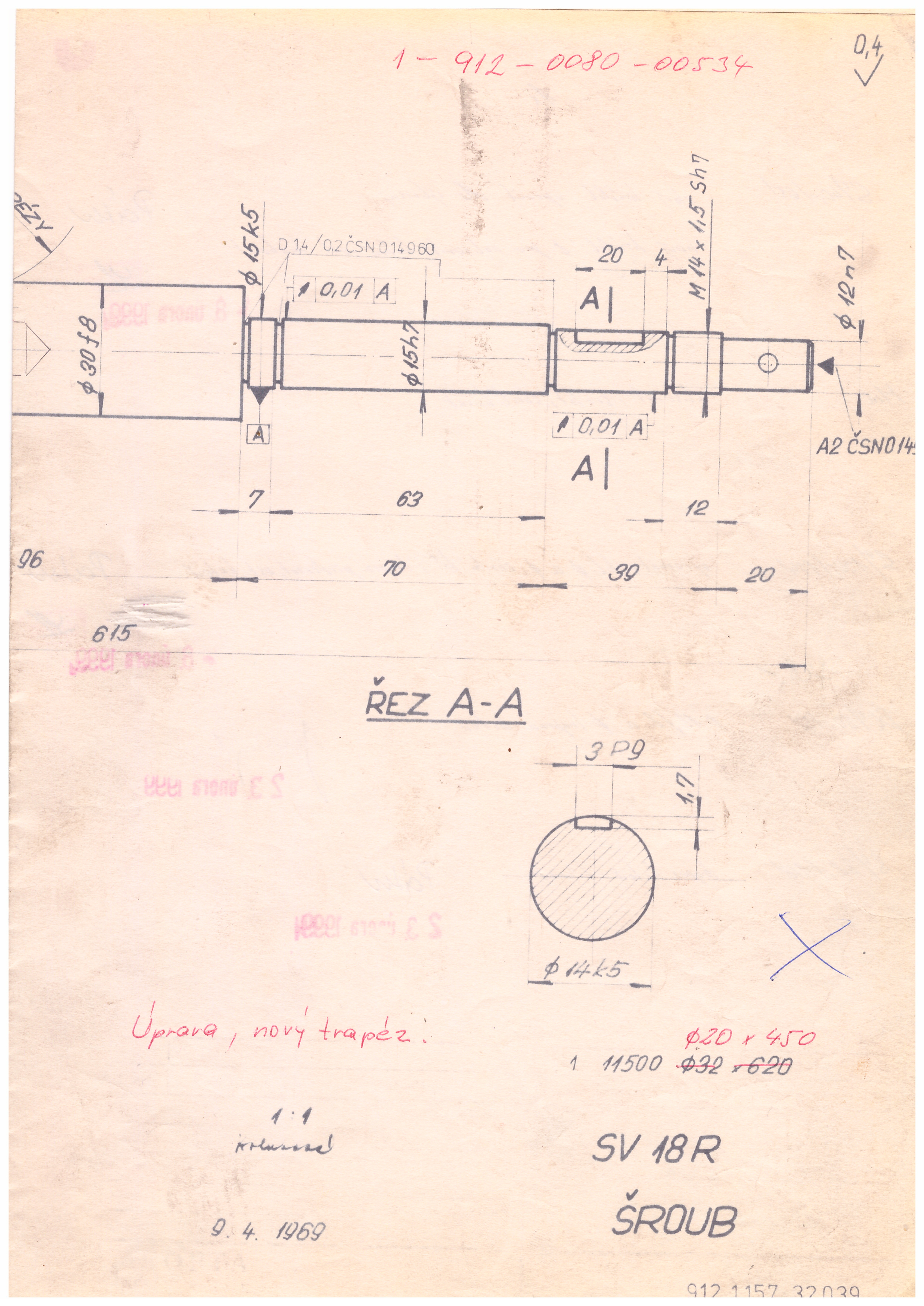

Nejake vykresy nahradnych dielov sa ku mne dostaly a táto oprava skrutky priečneho posuvu k sustruhu sv 18 je celkom zaujimava mam malu kopirku je to prefotene tak ako je....
