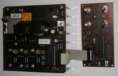

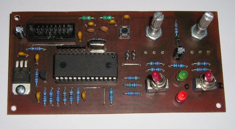

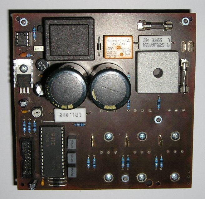

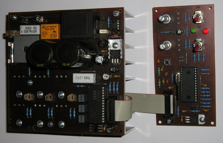

16. 12. 2009, 6:34
Tady předkládám fotky prototypu frekvenčního měniče s obvodem MC3PHAC. Bylo použito tovární zapojení a funguje na první zapojení.
Mile mě překvapila funkčnost zapojení. Do budoucna bych chtěl udělat stavebnici tohoto měniče.
Pavka
Příspěvky: 908
Bydliště: Ronov
17. 12. 2009, 11:51
Dále jsem odzkoušel dle rady pupáka zapojit k tomuto měniči jednofázový motor s kondenzátorem. Měl jsem k dispozici motor co měl obě vinutí stejné, tak že nebyl opravdu problém motor regulovat. Zamozřejmě jsem kondenzátor odpojil a motor zapojil k měniči na dvě fáze.
