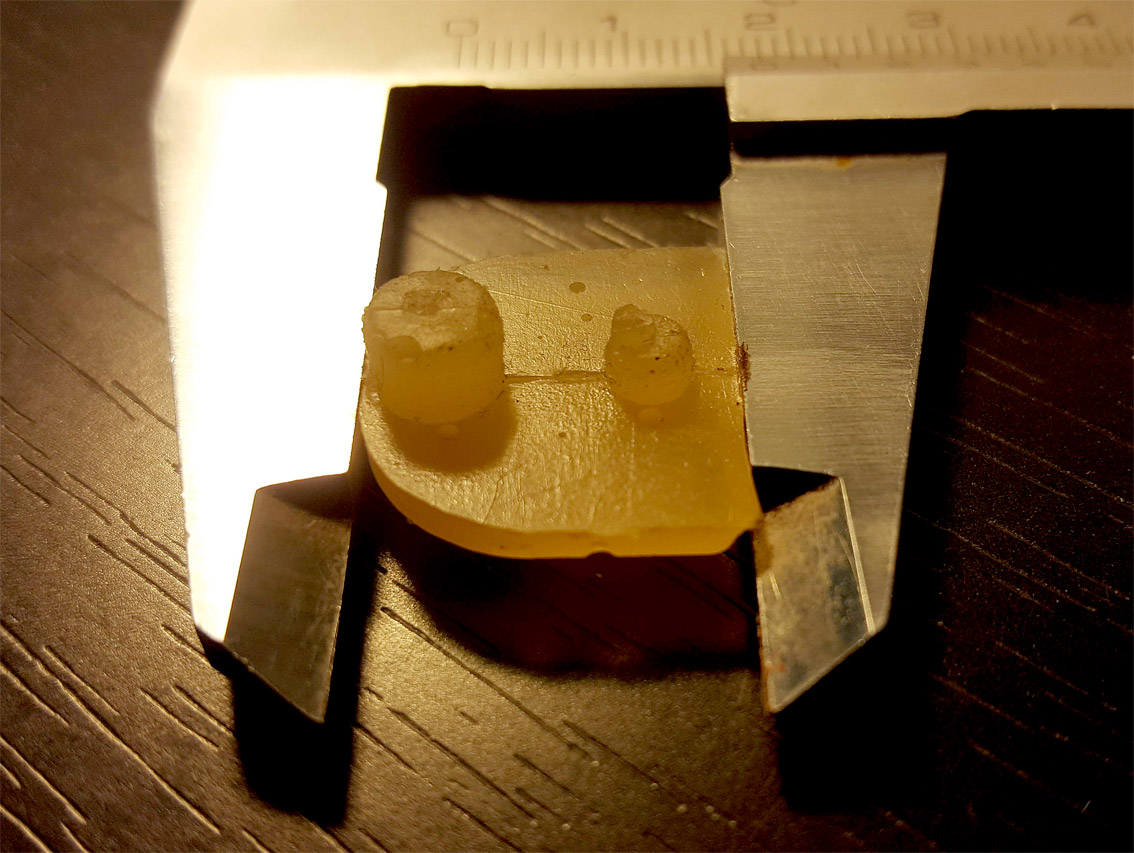

Zdravím,
poptávám možnost výroby plastových dorazů 3D tiskem viz. foto. Žádná extra přesnost, jedná se o pružný měkčí materiál, typ ani složení bohužel neznám. Výkres nemám, pouze vzorek. Objem výroby 50 - 100 ks měsíčně. Upřesním do SZ nebo na email. Zajímá mě cca cena. Díky za případné nabídky.

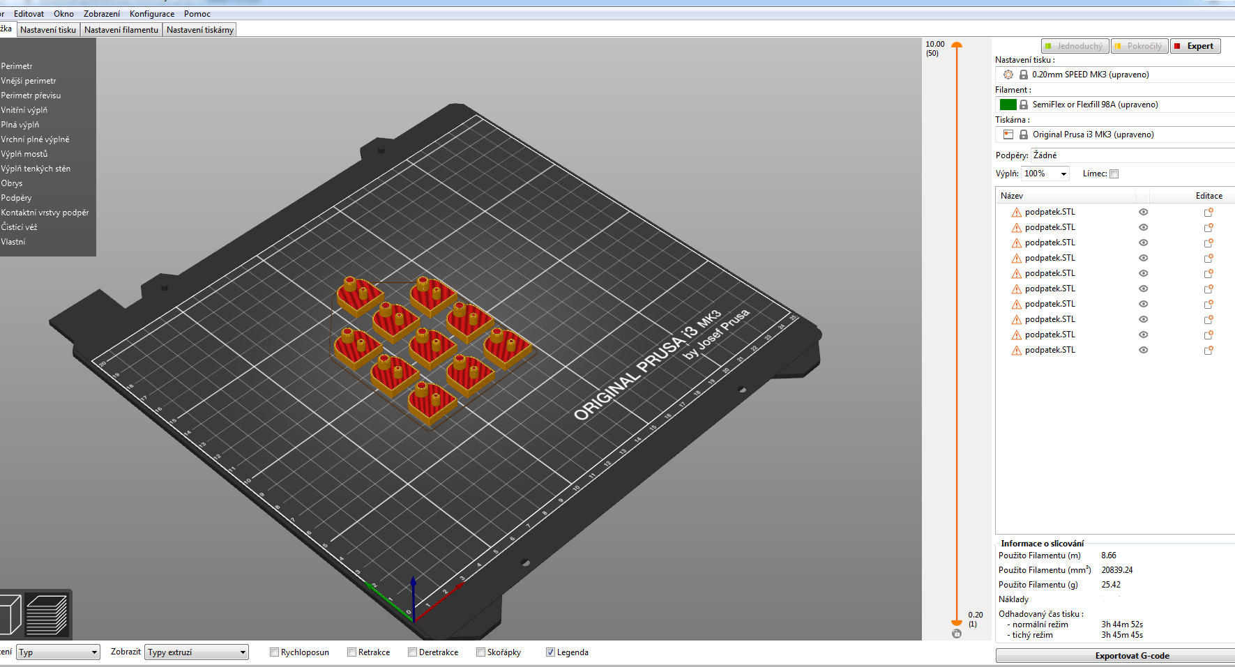

Pepa Žhář
Příspěvky: 431
10. 11. 2019, 10:30
Ahoj, mě to vychází zhruba na 4 hodky i s přípravou, je to počítáno na 10 kusů..

Pepa Žhář
Příspěvky: 431
10. 11. 2019, 11:48
Psal dorazy , sice to vypadá jako podpatek, ale když vidím ti drobné čupliky tak ty by museli ulítnout jen když se na ně člověk koukne, jen jsem nasimuloval jak dlouho by se to asi tisklo, pokud by to měl být podpatek tak tam vymodelujeme dírku pro papírák :D

Pepa Žhář
Příspěvky: 431
10. 11. 2019, 9:18
ano je to model pro 3d tisk , jen jsem zhruba vymodeloval cosi dle dostupných rozměrů , zbytek jsem hodil jen tak od oka ,aby to tak nejak vypadalo a prohnal to pres program ze ktereho to pak dávám do tiskárny, je to jen hrubá simulace kvuli predstavě jak dlouho by trvalo tisknout těch 10 kusů

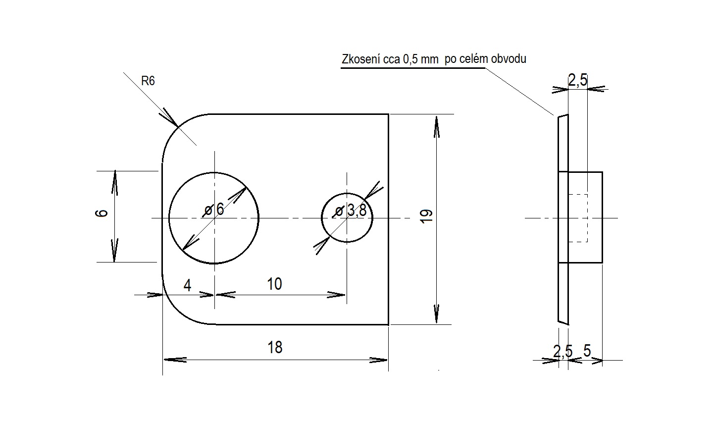

Wurm7
Příspěvky: 186
Registrován: 7. 7. 2018, 1:24
Bydliště: Čelákovice
12. 11. 2019, 10:19
Připojuji náčrtek co jsem teď sesmolil pro lepší orientaci. Jinak díky všem co zatím reagovali a nabídli spolupráci.

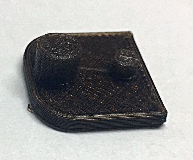

lubbez
Příspěvky: 3433
14. 11. 2019, 2:18
Původně jsem zeditoval svůj první příspěvek s tím, že "jedno ucho dovnitř a druhé ven". Když se tu objevil i výkres, tak mě to zaujalo natolik, že jsem to cca za pět minut namodeloval (jsem samouk a tak mi to jde pomalu) a zrovna jsem dokončoval tisk nějaké krabičky, tak jsem to fóknul do stroje. Je to PET G, protože s ním zrovna tisknu a nebudu měnit filamenty, to pouze pro vysvětlení barvy. Doba tisku toho jednoho kusu necelých 10 minut.
Příspěvky: 7141
14. 11. 2019, 4:24
nepíšeš kolik procent výplně a kolik obvodů?
