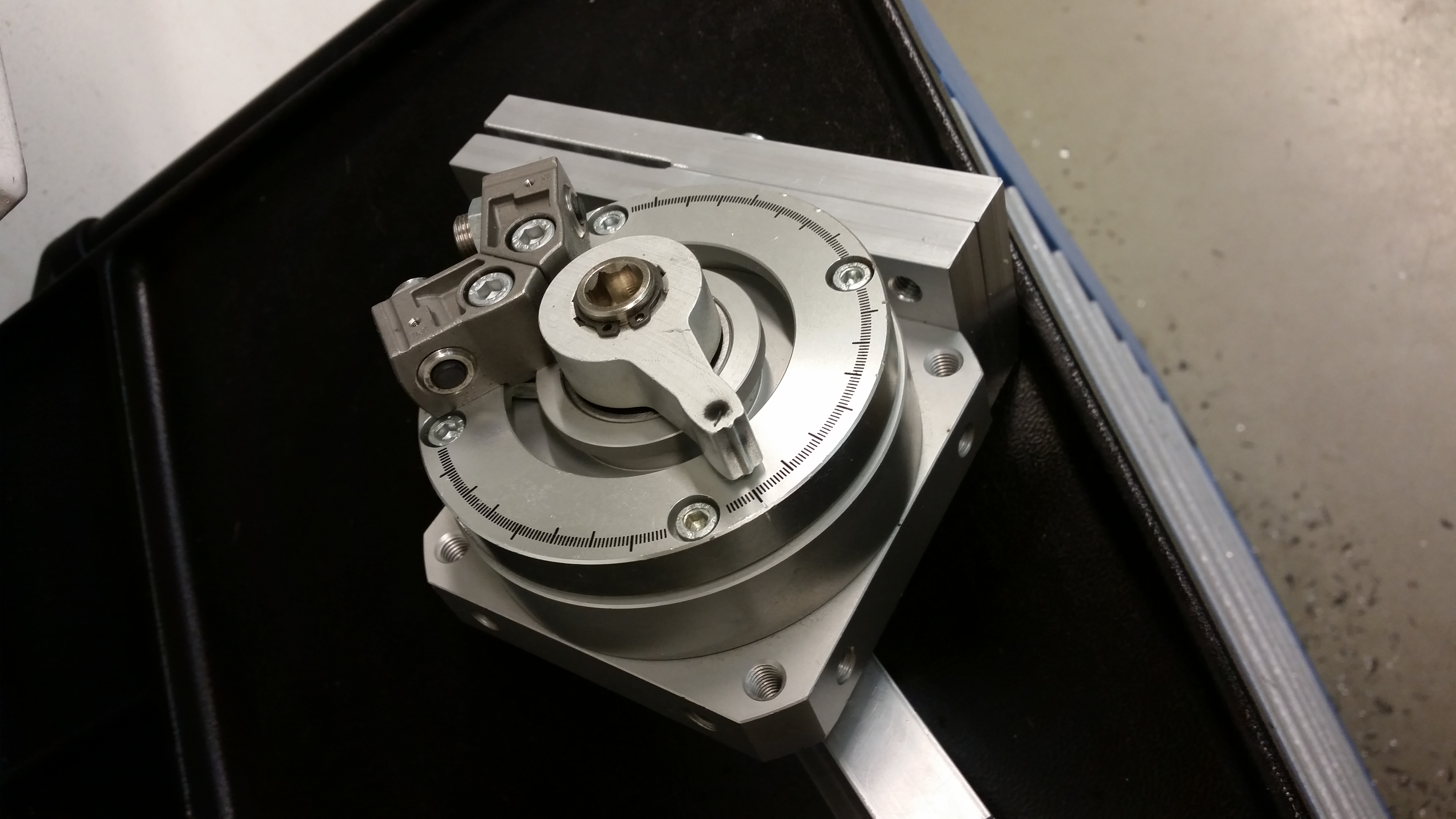

Pokud chceš mermo mocí napodobovat to video tak existují i rotační "pneuválce". Ten ti to natlačí na doraz a je uložen na kvalitních ložiskách :

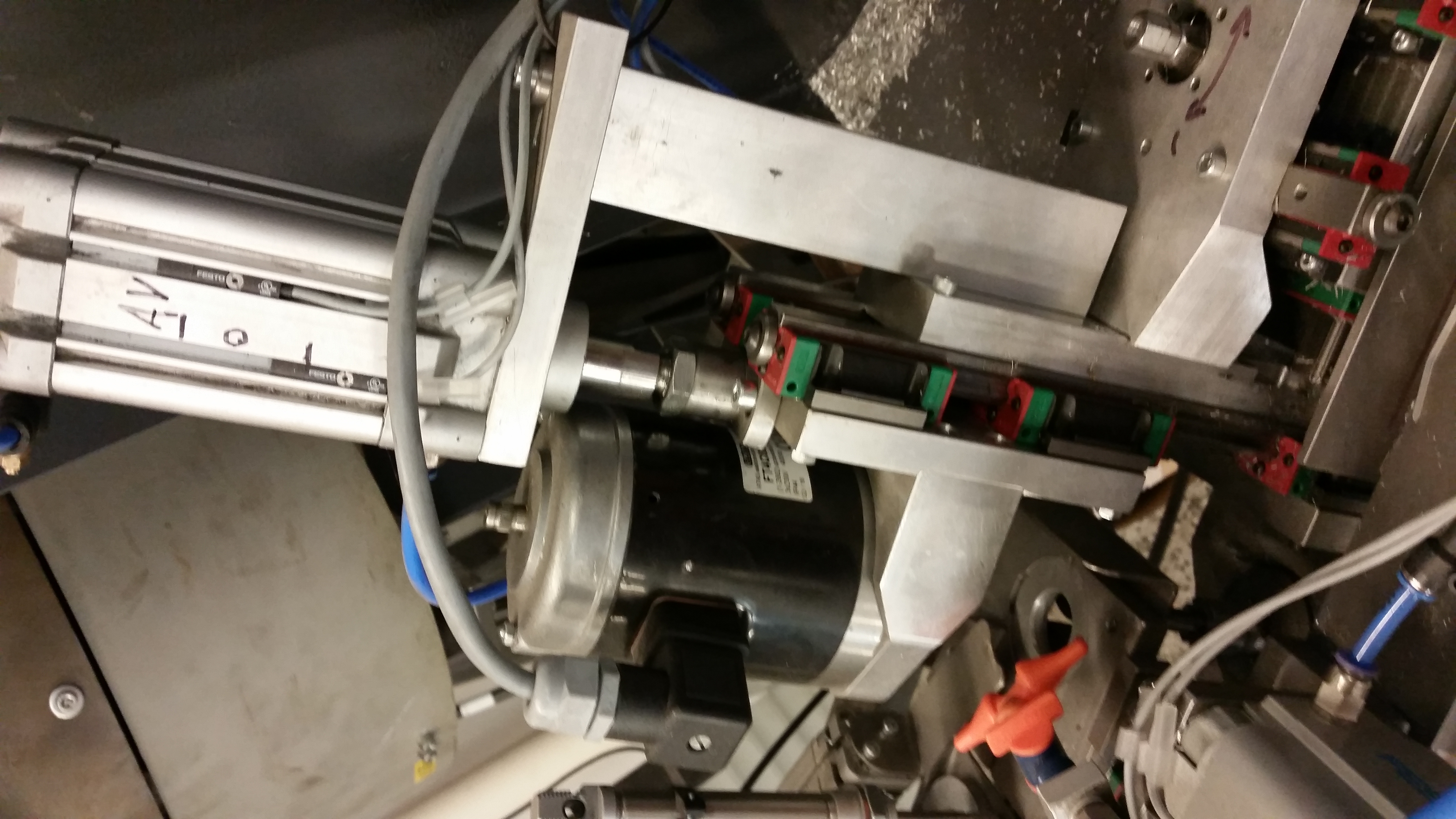

Tady na tom obrázku je část stroje kde se obrábí díl najednou zezhora i zespodu. Aby se nástroje nepotkaly je vysunut do pracovní polohy vždy jeden nebo druhý pneuválcem. Na tom suportu jsou čtyři vozíky a dva lineáry, ale když dáš dva vozíky za sebou //s odstupem// a vysuneš lineár na doraz tak jseš opakovaně hodně pod setinou.
Vedle té nástrojové hlavy máš místa dost a ikdyby to bylo vřetýnko dimenzí Atase tak se ti tam 15 lineár vejde ledabyle. A lineárů se tady nabízí furt habaděj.

Mno to ano, já ale potřebuji na zavolání vysunout sondu z tělesa osy Z o 100mm a pokud možno to přehnaně mechanický nekomplikovat..... Proto jsem se ptal na ty samostředící struktury. Hirthovo ozubení by vyhovělo, existuje něco mechanicky jednoduššího?

Milan199 píše: 12. 11. 2019, 8:55 Pokud chceš mermo mocí napodobovat to video tak existují i rotační
Ahoj, rotačně právě nee na to nemám prostor... Vedle vřetene màm pruh místa 20*350mm, takže se jedná o velmi "těsnou" zástavbu a individuální "mikro" řešení. Sondu mám vymyšlenou, s posuvem si poradím. Jde o opakovatelnou přesnou aretaci v koncové poloze.
