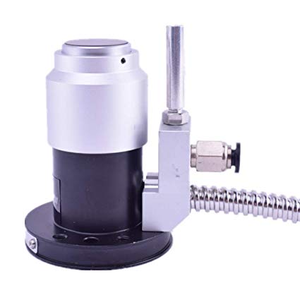

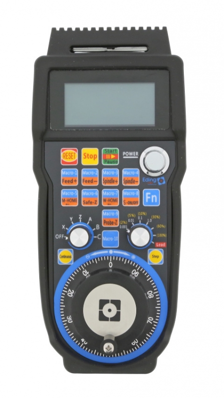

Ahojte,
idú vianoce a rád by som potešil seba aj ISEL-a nejakým darčekom :) . Do oka mi padol tento pendat:
a tool setter:
Používate niekto tieto výrobky a ak áno, ako ste spokojní? Vyzerajú slušne a Reviews na aliexprese sú tiež prívetivé

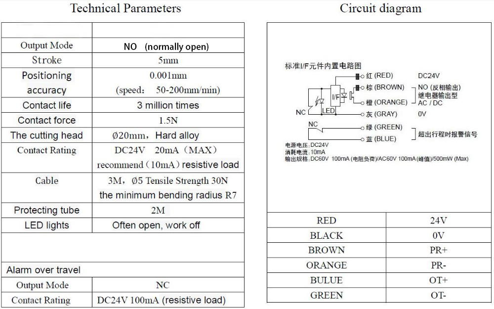

Na ten Tool setter jsem také koukal. Tam píšou opakovaně myslím 0,001 mm. Také jsem nad ním uvažoval už jen ze zvědavosti jaké to bude kvalitě, ale Čína se kvalitou dost zvedla tak b to mohlo bejt ok.

S tím, že mají na základně stříknutou barvu, bych ty mikrony asi nehledal. :(

Toolsetter co mas na fotke pouzivam dva roky, max spokojnost. mozes prist kuknut..

Já ten mikron beru velmi s rezervou... To jen že to tam píšou. Tady stačí jen rozdíl teploty a mikrony jen lítají, ale kdyby to opakovaně chodilo řekněme okolo 0.01mm tak to je dostačující, záleží jen na té opakovatelnosti, ta je důležitá.

Po troche pátrania som našiel ako ten tool setter vyzerá vnútri:
https://www.youtube.com/watch?v=3HR2bPmyirs
A čo pendant? Nikto nemá / nepoužíva?

No ten mechanizmus moc precizně nevypadá, ale IP to asy mít bude, dle toho všudypřítomného tmelu.

Ja myslím, že ten mechanizmus čo tam ten týpek demonštruje nieje snímací kontakt, ale bezpečnostný pri prebehnutí. Aj podľa schémy je snímací kontakt zrejme optozávora.

Jo máš pravdu to bude určitě pouze bezpečnostní a je tam optozavora. No tak to je jiná. Už se mi to začíná líbit.

Zdá sa, že tool setter naozaj funguje uspokojivo.
Našiel som blog, kde majiteľ testuje opakovateľnosť a vyšlo mu okolo 2,5 um, čo je za tú cenu super. Mal ho aj rozobratý a konštatuje že mechanické prevedenie je slušné. No tak asi idem do toho.
https://mightyshiz.blogspot.com/2018/03 ... etter.html
P.S: Dávnejšie niektorý miestny člen (Prochaska?) vyrábal tool setter s optozávorou a fungovalo mu to veľmi dobre.
