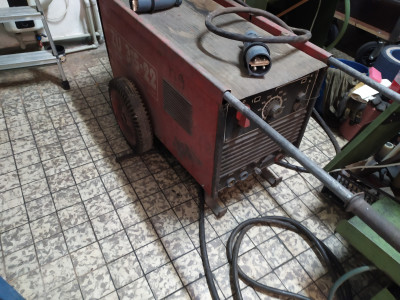

Svarecka zu 315 za srot
Čo má na tejto zváračke takú hodnotu, že je taká vysoká cena, veď to je elektroodpad vhodný do zberného dvora a nie šrot. Na sk idú aj po 50 eur.

No třeba měď a železo ve šrotu. Za takovou velkou triodinu v rozebraném stavu bez hřídele bylo skoro 7k

měď
před pár lety mi jako firmě dokonce obden volali mědikopové, jestli náhodou nemám nějakou vyřazenou svářečku na prodej
jeden typ těchhle socialistických svářeček je ale namotaný hliníkem, mám pocit že je to zrovna tahle

Ono jich je namotanych AL vyce. Již jsem se s tím setkal u CO2 tuším WMP200 taková čtvercová červená kostka. Je u nás v práci vyrazovali a jeden si myslel jak ji rozebere a zbohatne a ejhle kdys jsem koukal že to tam furt stojí tak mi to nedalo a koukám je rozparane trafo a v něm al. Jsem se docela od srdce zasmal.
Jo a dříve dávali za měď nějak vyce tuším že skoro 200kc tak lidi kradli všechno možné. Tet asy není tolik tak se nám ani moc nestraceji věci.

Je tam jeden 180watový motor + 20dkg medených spojovaích vodičov a ostatné hlina, ocelový rám + kryty to je cca 15 kg Fe. To je tak a privyrobenie pre dôchodcu za deň rozoberania + odvoz do zberne a má výťažok cca 30 eur. Vyššiu hodnotu majú zváracie káble ako samotná zvaračka.testone píše: ↑16. 11. 2019, 7:19aga1001 píše: ↑16. 11. 2019, 6:49 Čo má na tejto zváračke takú hodnotu, že je taká vysoká cena, veď to je elektroodpad vhodný do zberného dvora a nie šrot. Na sk idú aj po 50 eur.

Podobná je WTU (vlastním), ta má vinutí hliníkovejma pásama. Jestli i ZU to jistě nevím, ale po sundání krytu to bude vidět.
Váha 240kg, hodně váží rám a bedna. Na bazarech 1500-3000, většinou i s kablama. Starý stroje, nesmrtelný, jednoduchý hezky vaří. Jsou ale těžký, neskladný, v malý dílně může fungovat jako nizkej ponk. Manipulace i na betoně je otrava. Dají se na ní naházet tig nástavby, taky poplatný době. V podstatě to stejný dělali v Kemppi, Tylarc (https://youtu.be/snpcihPZd-8)
Pro někoho na silný dlouhý sváry, co nepotřebuje drahý COčko, třeba zemědělci (pokud umí s eldou zacházet) je to dobrá věc, v rohu dílny, s dlouhejma kabelama.

Taky si myslím, že sekundární vinutí trafa a vinutí tlumivky je hliníkové. Je to už více než 20 let co jsem ji v práci měl rozdělanou, takže si to už nepamatuji. Tuším, že výrobcem byl podnik BEZ Bratislava.DwPetr píše: ↑16. 11. 2019, 11:45 Podobná je WTU (vlastním), ta má vinutí hliníkovejma pásama. Jestli i ZU to jistě nevím, ale po sundání krytu to bude vidět.
Bez dodatečného softstartu byl celkem problém ji zapnout i na 35A pojistkách. Byla to vlastně obdoba WTU315, kterou vyráběli v MEZ Brumov.

No ja myslim ze 3000 je slusna cena za svarecku ktera nema problem varit 400A neni treba na ni cekat az se dochladi. Ma proste jine parametry nez takovy ty prenosny maly. Do dilny kde je prostor je super, vari se s ni bozsky, vyssi napeti nez se dela dnes tj. dobre zapaluje. Sami mame jednu. A nenecham na ni dopustit. Da se lehce a levne poladit a neni problem s ni varit i na 16A jisteni.
Souhlas, ale zapnutí svářečky bez softstartu na 16A jištění je nemožné! Pokud se jí podaří zapnout, tak potom jede i na celkem malých hodnotách jištění. Měli jsme v práci těchto strojů celkem dost, takže vím o čem mluvím. Cenu nekomentuji, protože pravidla fóra to nedovolují.robokop píše: ↑16. 11. 2019, 4:11 No ja myslim ze 3000 je slusna cena za svarecku ktera nema problem varit 400A neni treba na ni cekat az se dochladi. Ma proste jine parametry nez takovy ty prenosny maly. Do dilny kde je prostor je super, vari se s ni bozsky, vyssi napeti nez se dela dnes tj. dobre zapaluje. Sami mame jednu. A nenecham na ni dopustit. Da se lehce a levne poladit a neni problem s ni varit i na 16A jisteni.

Máš pravdu robokope. Zbytecne jsme ti tu zahrabali vlákno promiň. Jinak já mám svářečku CO2 a to je WLS315. Má to přes 200kg a je to velikánská bedna, ale nedám na ní dopustit a hlavně pokud se posere tak to vždy správým a vaří to velmi dobře.
