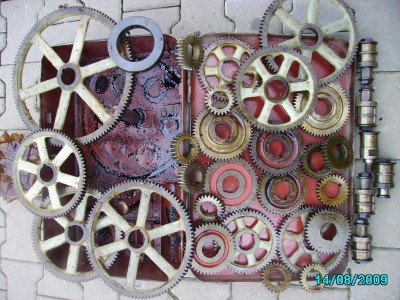

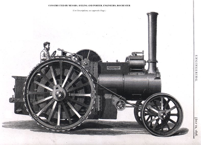

Ahoj sháním do svého „modelu AVELING&PORTER“ převodová kola nejlépe loukoťová jako jsou na obrázku. Tyhle jsem na AUKRU nevyhrál tak se ptám jestli někomu nezbyla po konverzi starého soustruhu podobná. Potřebuji z nich sestavit dvou rychlostní převodovku. Ideální by byl modul 2,5 průměr do cca 25cm.

Podobnu sadu koliesok som dostal k deličke v drevenej bedničke len som ešte neprišiel nato ako sa tie kolečka použivaju :shock:

:D mohu vysvětlit obecně, pokud někdo nebude chápat tak polopaticky 8)
kola se používají na frézování závitů , frézování šikmých ozubených kol tedy obecně šroubovic a hlavně na diferenciální dělení :!: s pomocí děličky.Šroubovice- pohon děličky přes ozubený převod od posuvového šroubu
diferenciální dělení-natáčení vřetene děličky do plusu nebo do mínusu vůči dělícímu kruhu
tabulky na skladbu kol mám origo od děličky(v některých knížkách je to blbě přepsaný) až to naskenuju tak to sem dám a ušetříš mraky peněz páč normálně se to prodává :lol:
je tam přímé dělení,diferenciální dělení a šroubovice ,mám tabulky s posuvovým šroubem stoupání 6mm(šroubovice) :wink:
Osobní převzetí bude asi kvůlivá váze protože ta sada je docela těžká,jinak ty kola jsou litinová

Uff ja som ktomu žiaden navod ani tabulku nedostal ak vieš oskenovať budem rad :wink:
