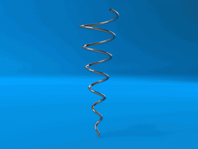

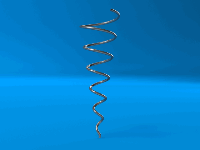

ahojte, nema niekto predstavu na com by sa dala ohybat tato spirala?
material ocel TR10x1 - 1,5 , stupanie 85mm, najmensi priemer 40 mm najväcsi 170 mm celkova vyska je cca 520mm
dik

Asi zcela jednoznačně cnc 3D zkružovačkou. Na takhle pidi trubičku a rozměry spirály jsem ale nikdy žádnou neviděl.
Pak je možnost vytočit na soustruhu šablonu (drážka na povrchu kuželu) a namotat tam tu trubičku ručně - problém bude ji pak dostat z té drážky - asi by se to muselo udělat dělené.

Chlapci, to je asi trubka průměr 10 a síla stěny 1 až 1,5 mm. Obávám se, že to chce nějakou cnc zakružovačku.

tak na toto by ti pomohla takato ohybacka...
http://www.youtube.com/watch?v=gVqX4VMo ... r_embedded
Příspěvky: 8338
1. 9. 2009, 10:05
To je nářez... Ohýbačka trubek spojitě ve třech osách :-) V čem se to tak může programovat?

ta ohýbačka co posílal cricett je naprosto perfektní. Nečekal jsem, že je to tak jednoduché. Stačí zajistit podávání trubky a pohánět pouze ve dvou osách ten přední průvlak .... a leze z toho 3D tvar. To je naprosto super, jenom to programování bude trochu náročnější.

chlapi dik! taku sprchu napadu som necakal, hlavne crickett-ovi, super tip.
Spirala ma sluzit ako dekoracia takze nic presneho.
Vzhladom na potrebu mnozstva takychto spiral by som sa na vyrobu takej ohybacky aj pustil.Keby sa nasiel niekto kto by bol ochotny mi bodnut s pohonmi a systemom.....
