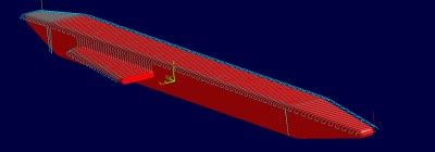

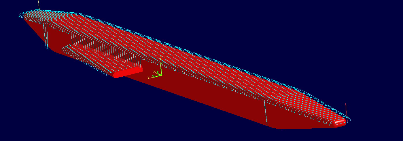

Pokouším se ve visualmill-demo vygenerovat dráhu. Narážím ale na jeden problém. Při operaci paralel finishing, fréza neopracuje kolmé stěny - viz obr. Už opravdu nevim co nastavit. Úplně stejně se chová i RhinoCAM. Nemáte s tím nějakou zkušenost? Dík

To co ti to dela je spravne , naopak tam jsou nejake chyby.
Pokud chces obrabet nize, tak musis dokreslit spodni plochu po kterou chces obrabet. A obrabet to komplet.
