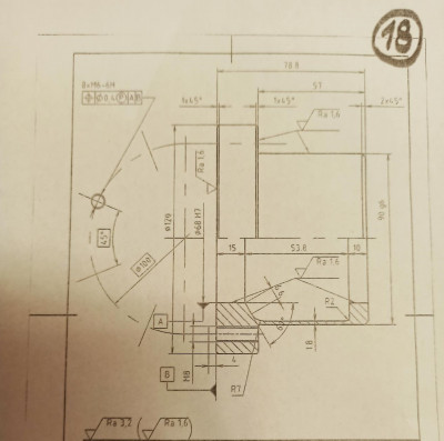

Zdravím, potřeboval bych poradit, jak nejlépe udělat uvnitř ten prostor, kde je R7 a R2. Předpokládám, že potřebuji nějaký vnitřní nůž na soustruhu, ale nějak nemůžu najít žádný, kterým by to šlo udělat. Předpokládám, že tuto operaci budu dělat jako poslední a při tom to bude upnuté za průměr 90. Nevím jak a také jakým nástrojem/nástroji to můžu udělat, aby nedošlo ke konfliktu.
Pokud počítám správně, tak bych potřeboval, aby ten nůž čouhal skoro 1 centimetr mimo ten držák nože. Takový výkres jsem dostal a musím ho nějak udělat. Bohužel si ho upravit nemůžu.. Díky za odpověď.

určitě ti k tomu domácímu úkolu zadali jaký soustruh smíš použít - zda klasiku nebo CNC - to by mělo být součástí zadání a od toho se bude odvíjet strategie obrábění a i typ nástroje.

Můžeme si vybrat, ale každopádně to máme navrhnout pro sériovou výrobu. Předpokládám užití CNC. Nyní jsem našel tento: https://www.secotools.com/article/p_024 ... fmAhUUezMU
Ale stále si úplně nejsem jistý, že to bude moc vytvořit všechny věci (zkosení, R2 a R7) při upnutí z jedné strany.

Plátek má 55 stupňů, je vytočený o 6 stupňů, takže těch 60 stupňů s tím udělat nepůjde. Hledej dál nebo si navrhni vlastní nůž :-)
Krom toho bych se asi zdráhal napřed dělat průměr 90g6, pak to za něj chytnout a dlabat do toho dutinu, že zbude stěna 1.8 mm. Ale to jen tak na první pohled, nekoukal jsem co s čím má běžet a jaké jsou další tolerance.

Já už jsem toho právě hodně prohledal. To s tím upnutím nevím, bohužel mám gympl a na ČVUT se tímhle nikdo nezabývá a vlastně málokdo je ochoten s něčím poradit. Každopádně jsem si říkal, že když to poté bude upnutý za ten průměr 90, tak při soustružení zbytku toho vnitřku tam bude aspoň nějaká opora. Ale opravdu s tímhle nemám zkušenosti, bohužel jsem jen teoretik. K nástroji.. Já na tom nástroji viděl úhel nastavení ostří 93° a když jsem připočetl úhel toho plátku 55°, tak jsem si říkal, že by tam mělo zbýt nějakých 32°. Tak jsem právě myslel, že by to mohlo fungovat. Nebo v čem se pletu? :)

Je někde zadaný tento rádius? Nebo existuje něco, jako defaultní hodnota?

FatWolfixc píše: 21. 11. 2019, 9:36Já na tom nástroji viděl úhel nastavení ostří 93° a když jsem připočetl úhel toho plátku 55°, tak jsem si říkal, že by tam mělo zbýt nějakých 32°. Tak jsem právě myslel, že by to mohlo fungovat. Nebo v čem se pletu? :)
Oops, máš pravdu. Koukal jsem jinam :-) Tak takhle by to asi šlo, sice natěsno, ale šlo.

Není zadaný. Dostal jsem to přesně tak, jak jsem to vyfotil. Proč je to důležité, můžu-li se zeptat.

prochaska píše: 21. 11. 2019, 9:25 Plátek má 55 stupňů, je vytočený o 6 stupňů
Podle KAPR bych řekl, že jen o 3 stupně. Ale stejně se tam nevejde, protože má k dispozici jen 30 stupňů (pokud by chtěl dělat celý ten vnitřek na jedno upnutí jedním nožem). A nebo na to koukám úplně blbě :)

Ne, já se splet, viz výše. Dva stupně bude mít ještě k dobru :-)

Já musím nějakým způsobem navrhnout, abych udělal celý ten prostor uvnitř. Je mi jedno, jestli budu potřebovat jeden nůž nebo tři. :D Bohužel já jsem prošel tolik nástrojů a stále jsem asi nenašel ten vhodný.. myslel jsem, že by to šlo tím, co jsem postoval, ale teď tedy nevím. :D už jsem opravdu v koncích

Tudíž teď, pokud tomu rozumím, tak ten nůž bude schopen to udělat celé? Nebo ne? Teď jste mě trochu zamotali. :D někdo psal, že se tam nevejde.. to nějak nechápu.. každopádně moc díky za to, že jste ochotni mi jakkoliv pomoci
