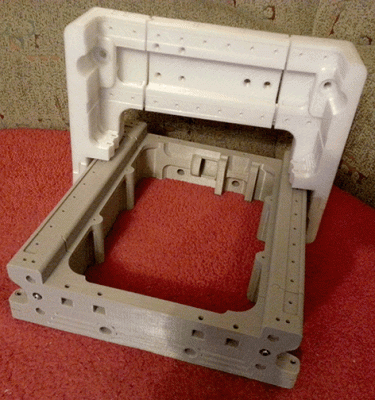

Nyní hodně ale opravdu hodně předběhnu čas, mimo jiné i pro to, že některé díly z Číny potvrzeny na únor 2020. Vím, že u dospělých mašin je CAD - CAM - postprocesor, cnc kód - řídící systém mašiny. Vrtá mi hlavou kde budu shánět G-kód pro GRBL. V práci i jako prase (rozuměj pracující senior) mám přístup k SolidWorks a Solidworks CAM. Ovšem ten CAM má snad všechny postprocesory jen pro dospělé řídící systémy, ale pro GLBR ne.
Budu moci nějak využít ty modely ze solidworksu (obecně 3D modely), nemám na mysli, že ta hračka frézování nezvládne, to je jiná věc?
Tisknu, portál je vytištěn, zítra večer budou i čtyři díly základny.

Oba odkazy jsem vyzkoušel a jen se rozhodnou, nový program a nebo solidworks s postprocesorem. Obě verze budou pro mne použitelné. Za oba odkazy děkuji.
Ze základny jsou vytištěny tři díly. Vypadá to dost pěkně, jako profi stroj ale maličké (velikost sešitu A4). Jak už tady někdo psal nedovedu si na tom představit motor o výkonu 0,5 kW. Snad z toho větrák motoru neudělá vrtulník.

Začíná se rýsovat.
Grad
Příspěvky: 1234
5. 12. 2019, 6:34
Vypada to opravdu zajímavě a mohutně. Pokud budou nějaké další fotky, umístnil bych k tomu nějaký referenční předmět, nemusí to být zrovna ta pověstná přerostlá sirka :wink: , ale třeba arch té A4 by nemusel být špatnej...
Když vezmu v úvahu, že je to malinkaté, všechno bude z PET (platí to i pro tu šedou základnu?), staženo závitovkama a na kolejnicích, tak to nemusí dopadnout vůbec špatně.
