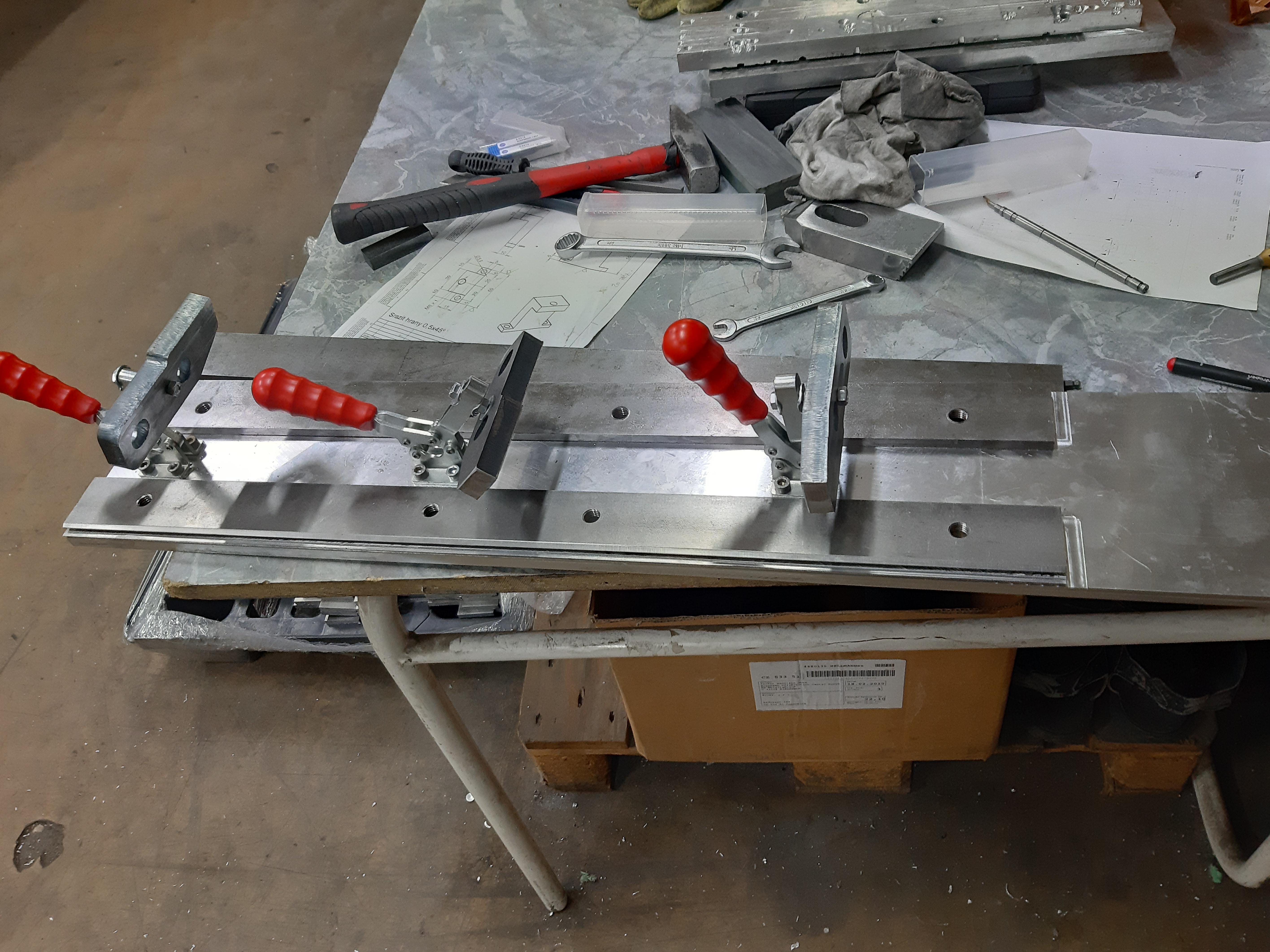

Zdravím, naivně jsem si myslel, že třemi rychloupínkami viz. foto udržím dva plocháče pro obrábění budu rád za každý nápad jak to vylepšit.

Hloubější lůžko pro plocháč a místo upínačů upínky. Stačí u upínky šroub uprostřed, povolit a otočit o 90°. Trochu pomalejší manipulace ale jistota.
U upínky musí být jistota, že upíná svým koncem, který bude ve středu šířky plocháče. Tedy odfrézovat střed upínky o 1mm a nechat po koncích plošky tak 3-5mm široké. Upínka se při upínání prohne a plochá by upínala jen kraj plocháče.

Doporučil bych trochu nastudovat nějakou starou literaturu o upínacích přípravcích (dá se toho i dnes sehnat občas ještě celkem dost). Sice jen odhaduju co tam obrábíš, ale na tom přípravku je špatně úplně vše ... prostě to ani omylem nerespektuje základní zásady pro upínání takových dílů a pro správný zachycení řeznejch sil i pro přesnou opakovanou fixaci polohy.
