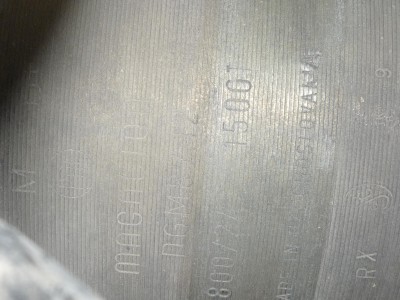

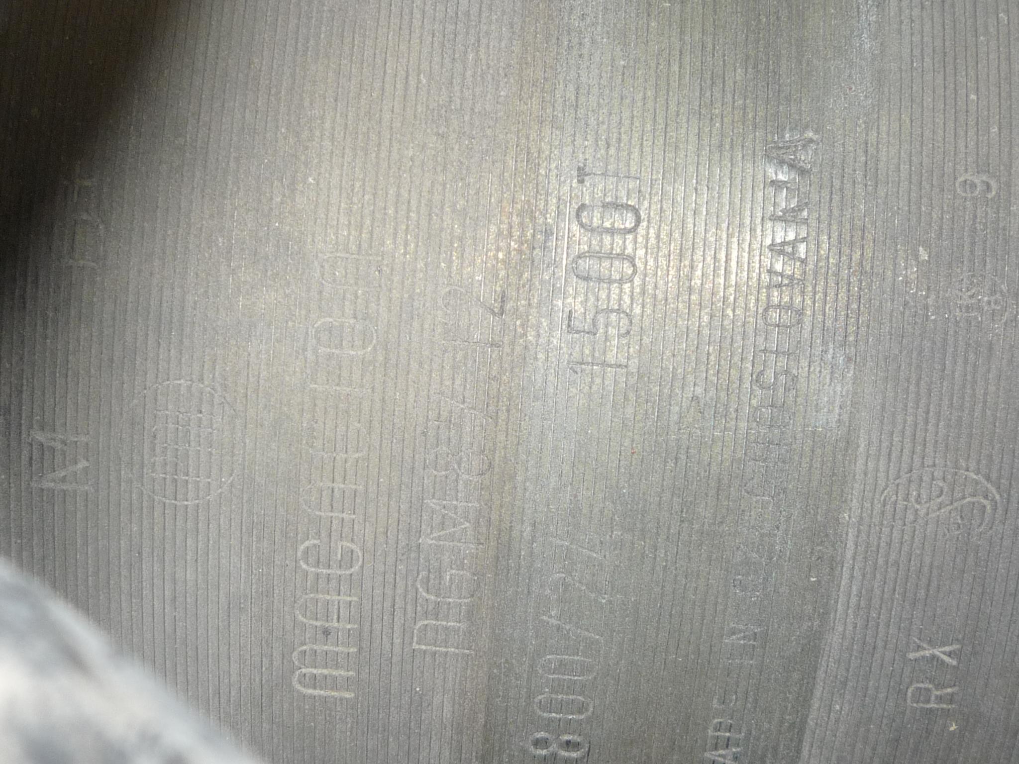

Radek-B
Příspěvky: 2137
Bydliště: V:Karlovice
11. 9. 2009, 11:01
Oznaceni DGM8712 800/24. Lip vyfotit to fakt neslo.
RADEK

audina
Příspěvky: 158
Registrován: 23. 12. 2007, 8:32
Bydliště: Kosice
11. 9. 2009, 11:08
Nie je to dynamo? Lebo ak ano tak stoho polezie len jednosmerne napätie

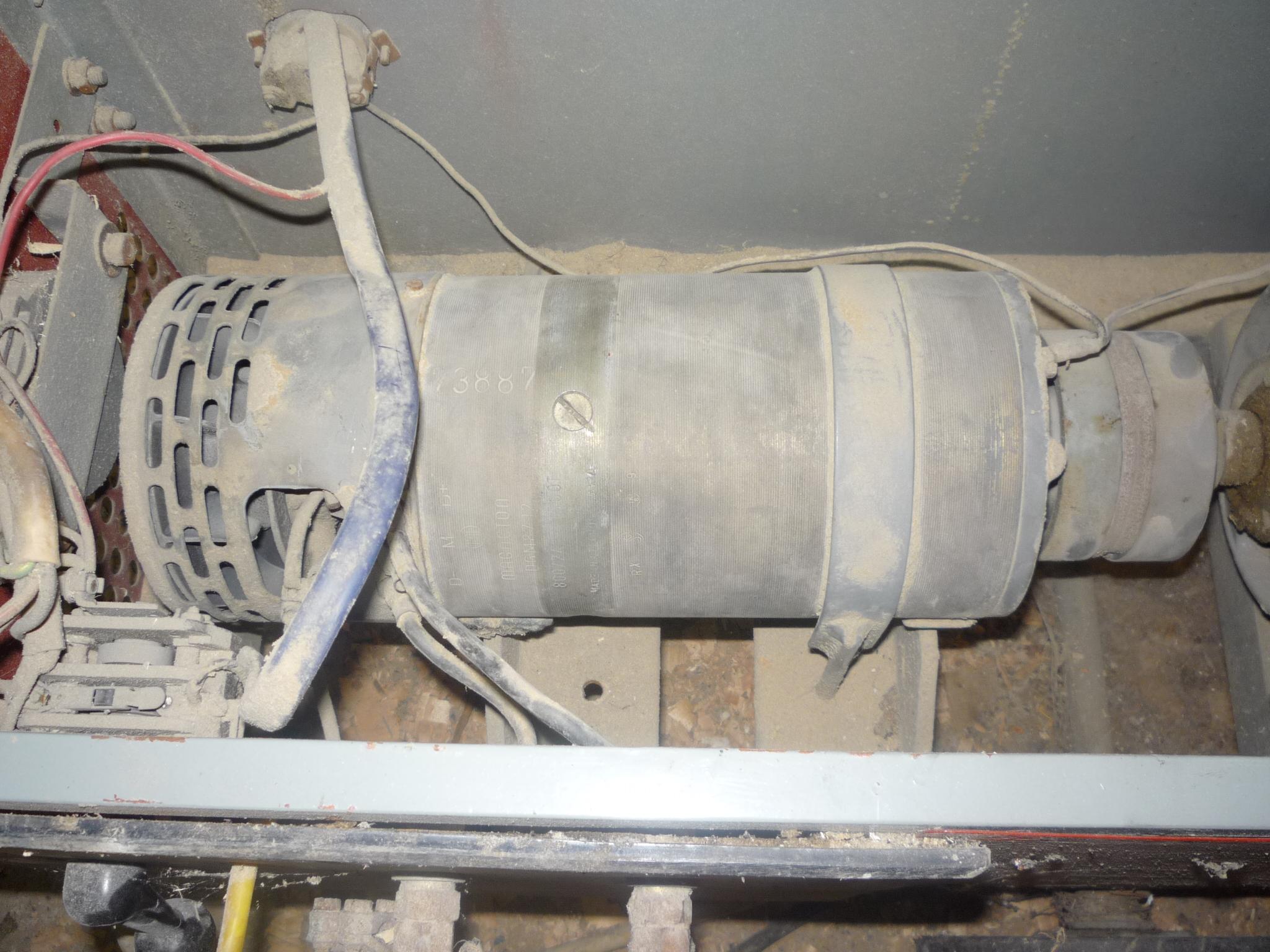

motorovy
Příspěvky: 359
Registrován: 12. 6. 2008, 7:27
11. 9. 2009, 11:34
Radek-B píše:Oznaceni DGM8712 800/24. Lip vyfotit to fakt neslo.
RADEK
mam doma dynamo co vyzera takmer takto isto. mame to pouzite na zvaracke(nie je na predaj). tusim je na vystupe okolo 50V(nepamatam si presnu hodnotu) a najmensie pouzitelne elektrody su 3.15, mozno z toho ide odvodit +- aky prud to dava. mensie elektrody hned spali, neda sa s nimi robit. pohana to 4.4 kW motor a ked sa s tym zvara, ten motor place. inak tiez mi bolo povedane ze to je z nejakeho obrneneho transportera.
