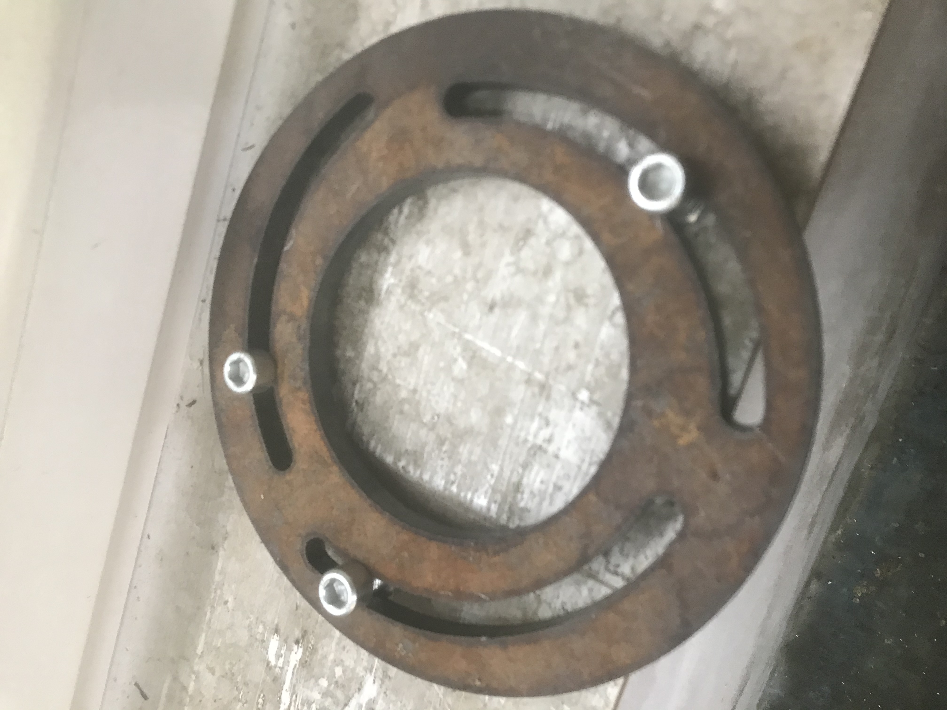

Nazdar borci,
používa toto niekto z vás na stáčanie mäkkých čelustí https://www.mgworkholding.com/products/mbb-10 ?
Vyzerá to veľmi šikovne. Uvažujem nad tým, tak sa radšej popýtam. Priznám sa, že doteraz som čeluste stáčal na požad. priemer klasicky - cez vsadený krúžok.

kiko01
Příspěvky: 1680
Bydliště: Martin,Slovakia
5. 12. 2019, 8:07
Za cenu vypalku + 3 skrutky, matice M12
Samozrejme potrebujes rozne velkosti podla rozsahu a situacie, ja mam asi 3 alebo 4, ale pouzil somti asi 3x (mam este nevymackane sklucovadlo)
