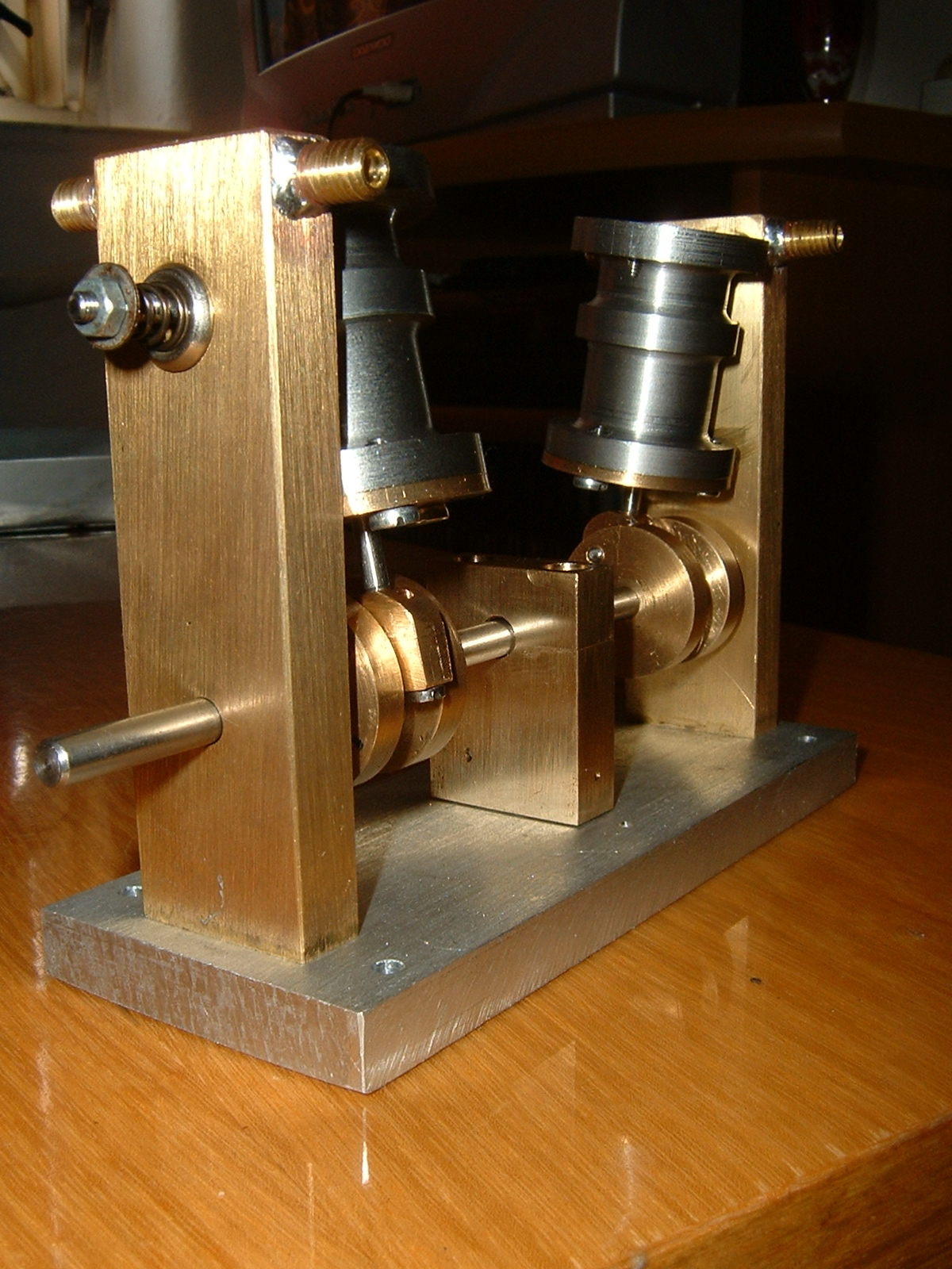

mini parni strojek vyrobeny take s pomoci moji CNC frezky
Obrázek
vice informaci o parnich strojcich najdete na www.fdhs.cz

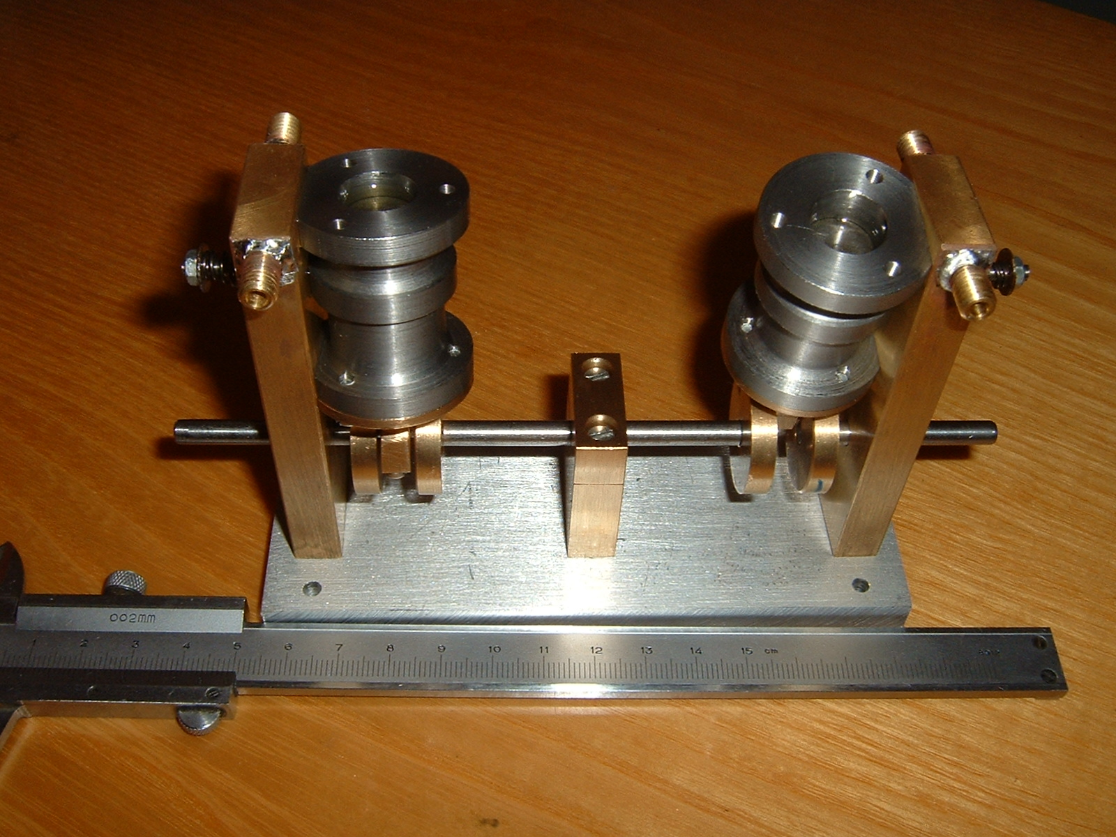

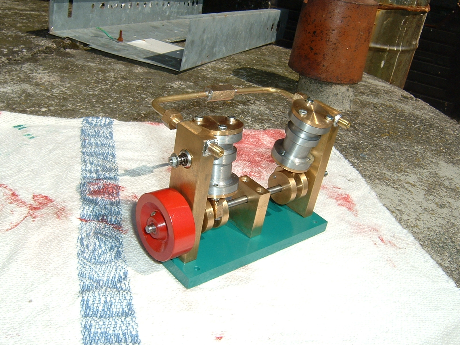

Chtěl jsem to řešit jinak, ale nějak není nálada na stavbu. Ted když mám CNC, tak jsem přemýšlel že bych to udělal na něm, ale přijde mi to výhodněji dělat na soustruhu. Jinak jeden parní stroj jsem si navrhl a postavil. Oscilační dvouválec, pak sem hodím nějaké fota.
Finální podoba, teda ještě bez kotle a bez maznice. Kotel mi bohužel někde teče a já jsem líný stím něco udělat. :-(

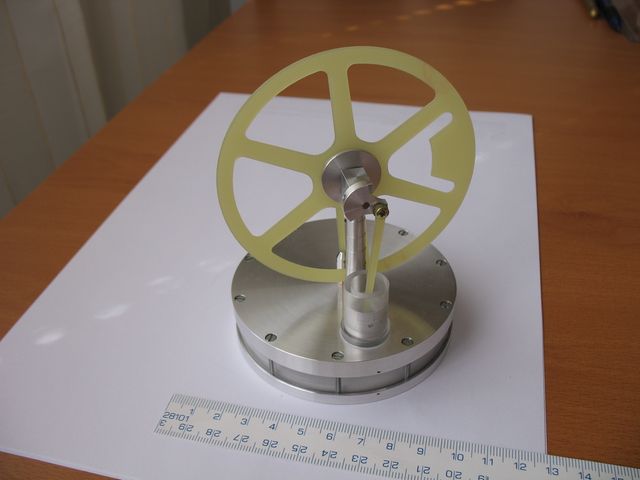

Taky ted stavim mensi nizkoteplotni stirling. K
Stirling
Stirling

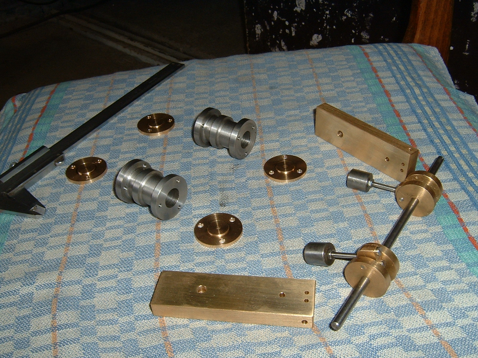

Nazdar,
ačkoliv bych se taky rád pochlubil, můžu se zatím jenom ptát...
Čím jste spojovali součástky steamerova mini parního strojku? Moje první verze byla pájená cínem. První zahřátí -> pára si našla cestu a rozletování.
Druhá verze (nové součástky) měla určitá vylepšení. Třeba konec hřídelky hranatý nalisovaný v klice, aby se neprotočit. Lepeno Loctite (zelený, řídký, běžně z marketů). Po zahřátí opět únik páry a totální rozpad. Tipuju, že se mosaz roztáhla a lepidlo to neustálo.
Kontaktoval jsem i steamera (J. Sajbrta), ale doporučené pájení stříbrem momentálně není na pořadu dne. Ostatně i vaše strojky pájené nejsou.
Ještě mě napadá, jaká má být vůle pístu ve válci. Mám to nasuchu i s olejem zaběhlé aku vrtačkou, ale po zahřátí se píst začne zadírat - ovšem ve fázi rozpadu strojku, takže nevím, jestli je to pístem anebo rozpadem geometrie.
Předem díky za praktické rady a postřehy, Radek
(CNC Tron, CNC Proxxon MF70)
Příspěvky: 23416
26. 7. 2010, 8:14
bezny cin vyhovi do cca 212 stupnu na pare je to uz 20 Atm !!!!
asi jsi mel veliky plamen ktery ti ohral i vrsek kotliku
co se toho zabehu tyce musis to udelat o par stovek mensi protoze se to za tepla roztahne a za tepla zabihat
