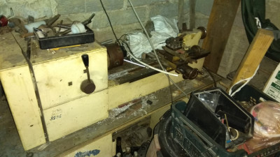

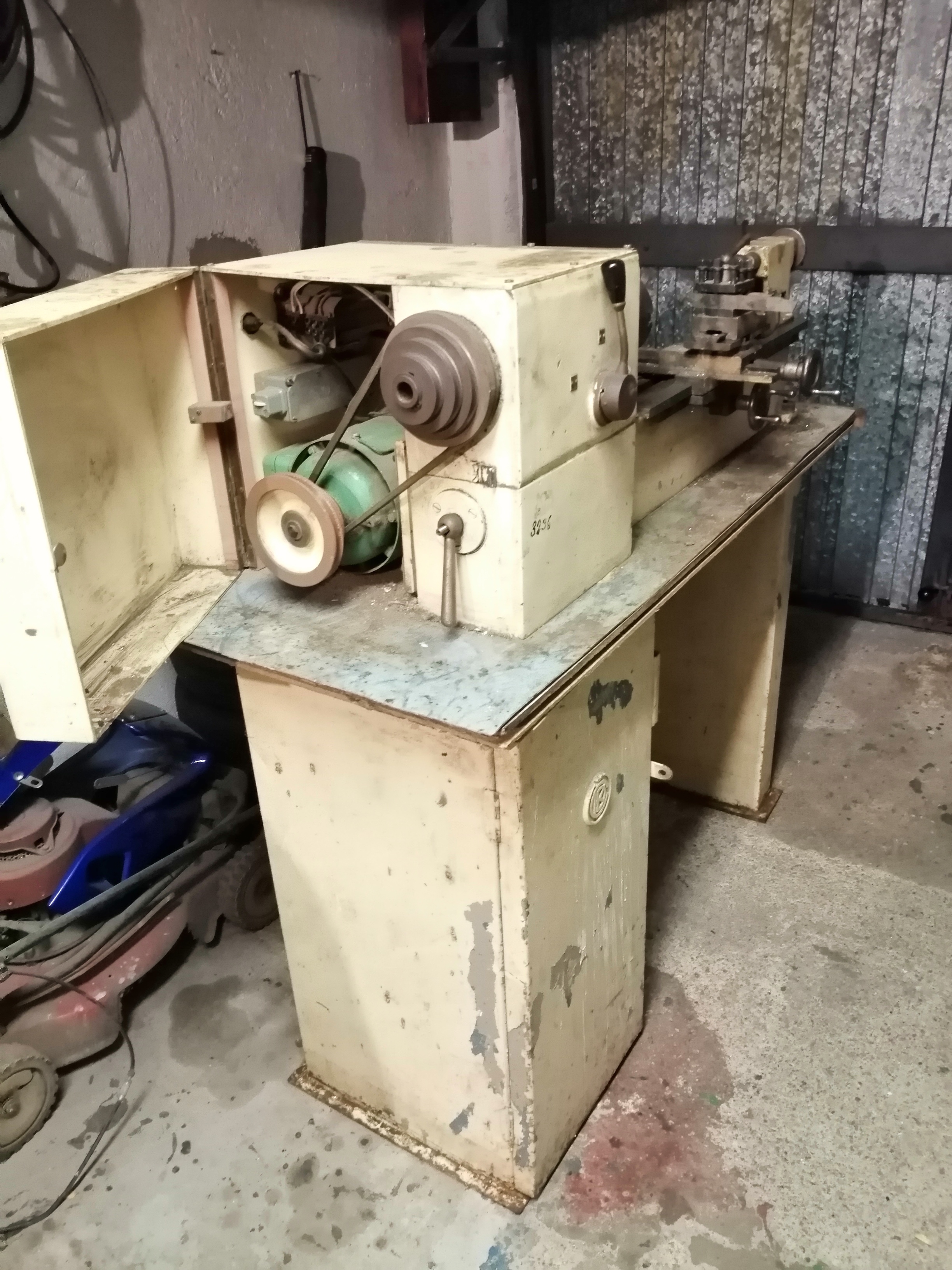

Ahoj všem.
Mám možnost koupit tento soustruh za 3500kč. Krom fotek jsem soustruh neviděl.
Je mi jasné, že to žádný zázrak není(nemá str. posuv atd.). Poznáte někdo tento typ?
Potřeboval bych aspoň info- točná délka a hmotnost.
Děkuji za případný info a klidně i názor brát, či nebrat.

Tak za tie peniaze by som neváhal ani sekundu.
milan.83
Příspěvky: 826
10. 12. 2019, 7:06
na občasné žvýkání bude stačit. Za ty peníze bych nad tím neváhal. I kdyby měl jít za rok dál do oběhu.

milan.83 píše: 10. 12. 2019, 7:06 na občasné žvýkání bude stačit. Za ty peníze bych nad tím neváhal. I kdyby měl jít za rok dál do oběhu.
Přemýšlím podobně, ale fakt nevim, jak je velkej a těžkej. Jestli bude stačit obyč. vozejk, nebo ho dokonce nacpu do kombíku.
milan.83
Příspěvky: 826
10. 12. 2019, 7:55
viděl bych to na obyč vozejk. Bude to muset jít s tím stolem a to se do kombíku nenacpe. Váha bude 200 - 250 kg, nebude to nic děsného. Na vozík to v pohodě dostanete ve dvou lidech.

ja si myslím, že to pôjde aj bez stolu. S fotografie sa zdá, že motor je vzadu na sústruhu, nie v nohe stolu ako pri MN-80. Napriek tomu ak budeš chcieť zobrať aj stôl, do auta to nenacpeš, ale aspoň by oddelenie sústruhu mohlo uľahčiť nakladanie.

Za uvedené peníze super ulovek, neváhej ani vteřinu a nakládej.

Taky bych ho hned vzal, nebo si ho potom můžeš za 20k koupit na bazoši od překupníka, včetně bohatého příslušenství (černá krabička na vřeteníku) a samozřejmě v dobrém technickém stavu :D

Přesvědčili jste mě.
Když tak ho příští rok načinčám a pošlu z drobným ziskem dál.
Škoda, že to nemá v základu ten strojní posuv na závity, které dost často na soustruhu dělám. Tuhost to bude mít určitě lepší než můj malý číňánek.

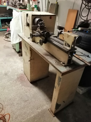

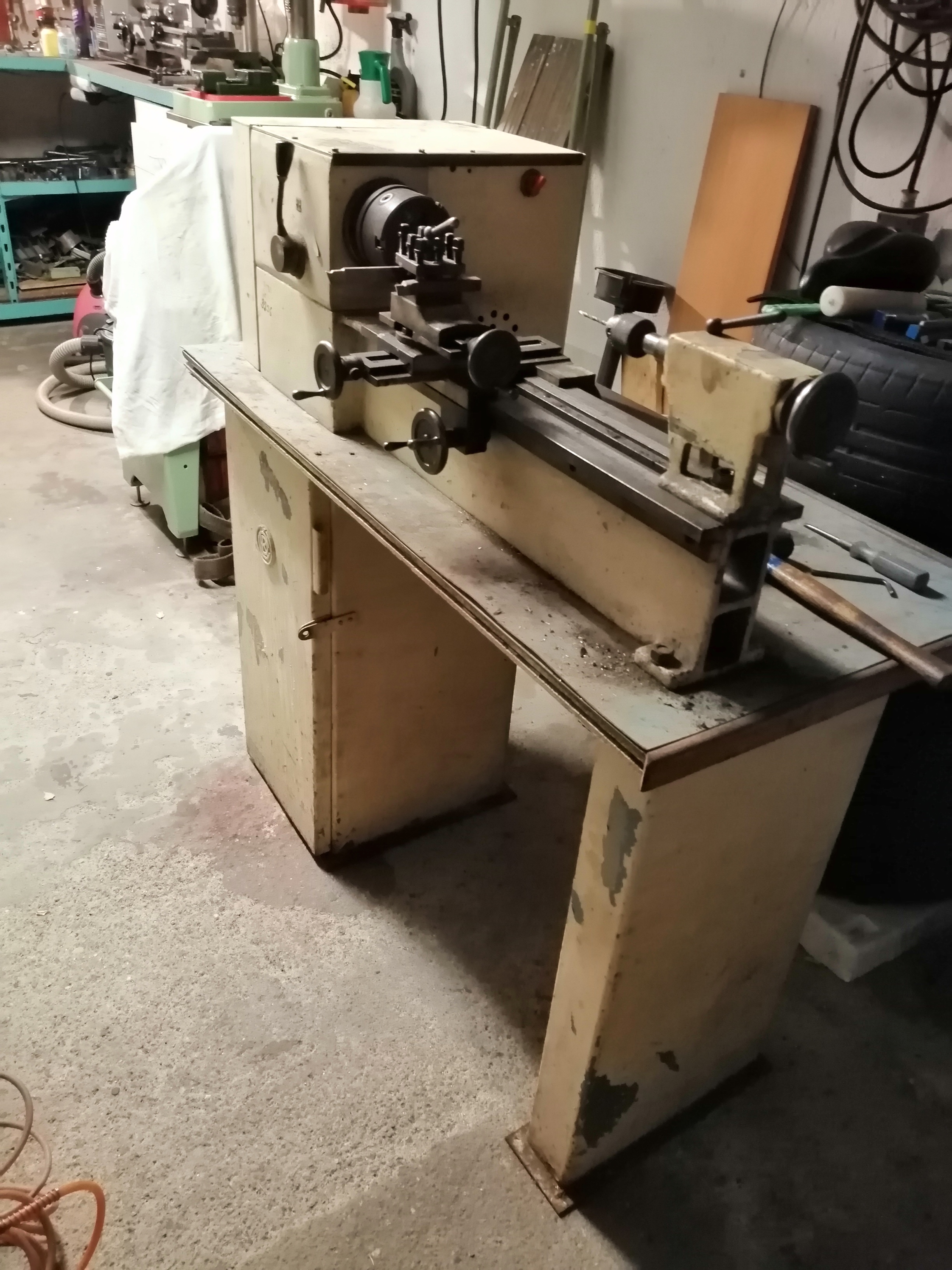

Tak jenom jak jsem dopadl. Pro soustruh jsem zajel, ani jsem ho moc neprohlížel, s cenou jsem nesmlouval, naložil a rychle mazal domů.

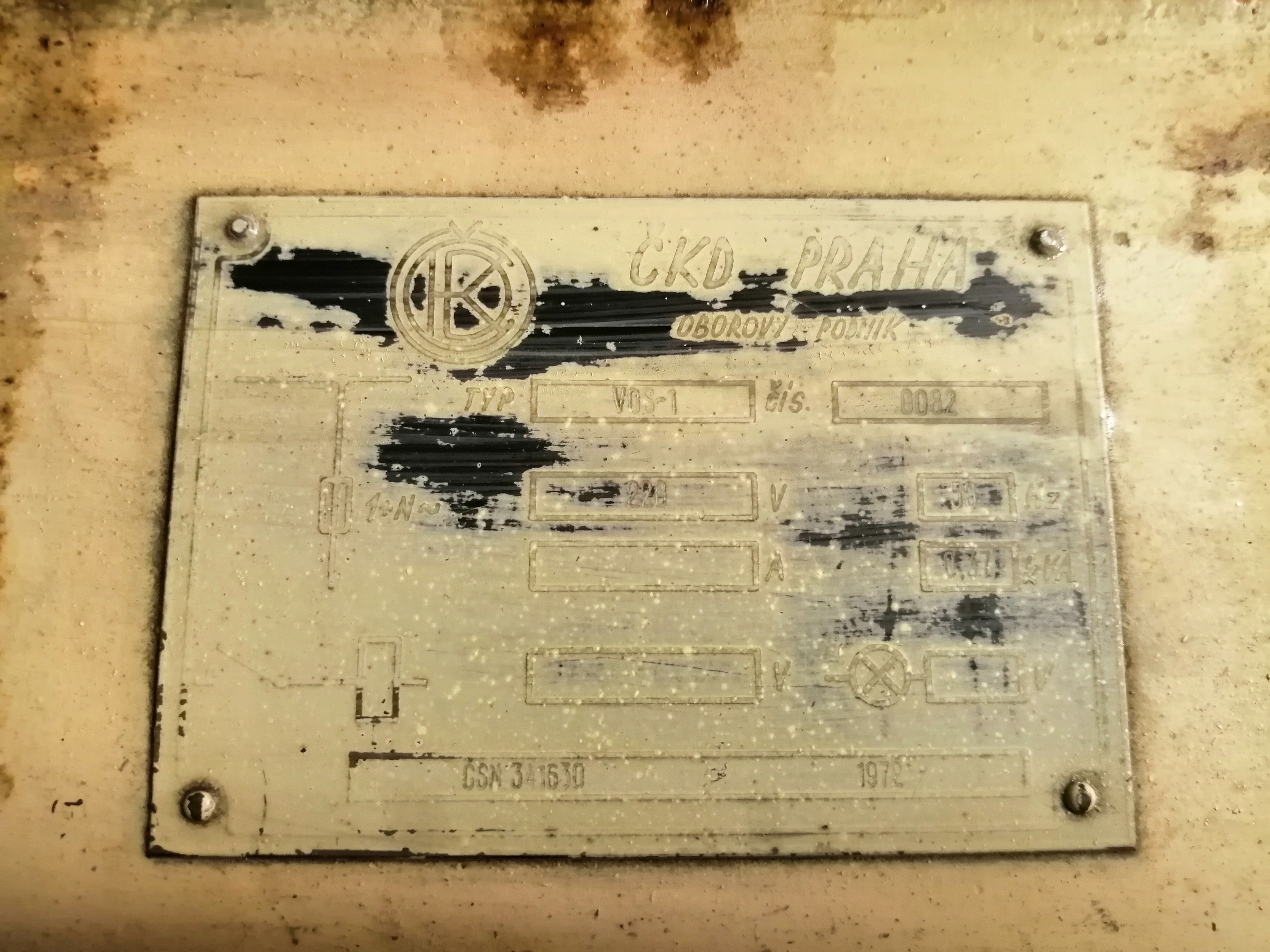

Ze štítku a loga je jasné, že soustruh není ruský.
Motor má 380W, točná délka je cca 400mm a váha bez podstavce bude tak cca 100kg.
Škoda, že není teplo, už bych na něm makal. :cry:

Myslím, že za ty prachy jsi udělal dobře. Nejsi jediný, kdo tady soustruh má.

Napadlo mě sem dát odkaz na to, jak jsem dopadl s opravou výše zmiňovaného soustruhu.
Bohužel nemám fotky s namontovaným odměřováním.
Jinak soustruh maká dobře, oproti CQ 9318, který mě doposud dobře sloužil, tak je to posun zas o kousek výše.
Průběžně jsem na tom dělal 1,5 roku, ale spoustu věcí jsem se přitom naučil(výpočty kol)a zase zapoměl :lol:
s pozdravem Markus
https://markusv.rajce.idnes.cz/SOUSTRUH_VOS-1_CKD/
