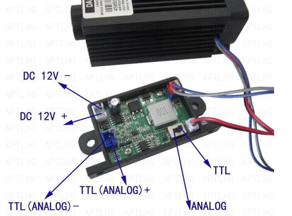

Zakupil som na Aliexpresse Laserovu hlavu 5.5W aj s driverom vid foto. Chcel som ju vyskusat, pripojil som ju na novu 12V nabitu bateriu z akuskrutkovaca. 2x mi blikla lucom Blue-purple asi na 2 sekundy a ked som skusil treti krat tak uz sa paprsek nerozvietill.. a uz teda vobec nejde rozvieetit. Vie niekto poradit , kde by mohol byt problem?? Alebo je uz trvalo poskodena??
Je to opravitelne?? alebo to uz mozem vyhodit?? Dakujem vsetkym za radu...

Ach jaj,
ten driver čo si nepoužil je prúdový zdroj pre laserovú diódu. Tá sa nenapája napätím ale prúdom obmedzeným podľa jej výkonu. To že je tam napísané 12V je len napájacie napätie pre ten driver ktorý "vyrobí" potrebný prúd.
Tým, že si pustil 12V priamo na "laser" si ju pravdepodobne odpálil. Modli sa, aby to malo priamo pred laserovou diódou nejakú ochranu, ale skôr si myslím, že nie a že to rieši ten nepoužitý driver.
Čo ťa viedlo k tomu, pripojiť to napriamo?

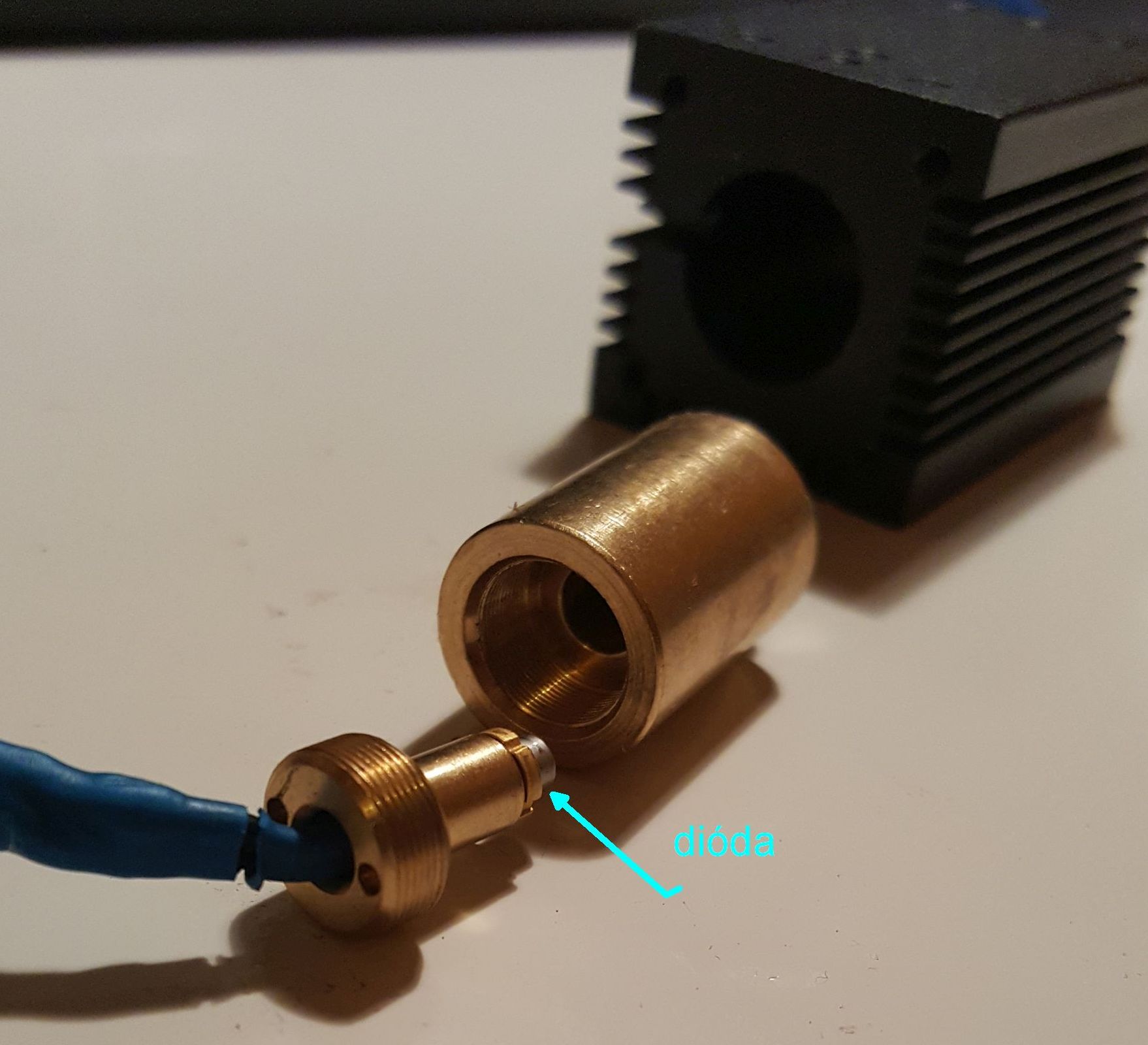

Ahoj. Neverím, že púšťali 12V priamo na diódu, pošli link na také video.
Niektoré moduly mali elektroniku na sebe spolu s ventilátorom, to ťa mohlo pomýliť.
Na mojom 1W module sa tá dióda dá vybrať. Na hranatom chladiči je červík, čo drží ten valec (ja mám asi mosadz) vyberieš ten valec a z neho potom tá dióda ide von. Drží ju taká skrutka. Bacha, je to citlivé na statiku.
Danyk to má rozobraté:
http://danyk.cz/laser5.html

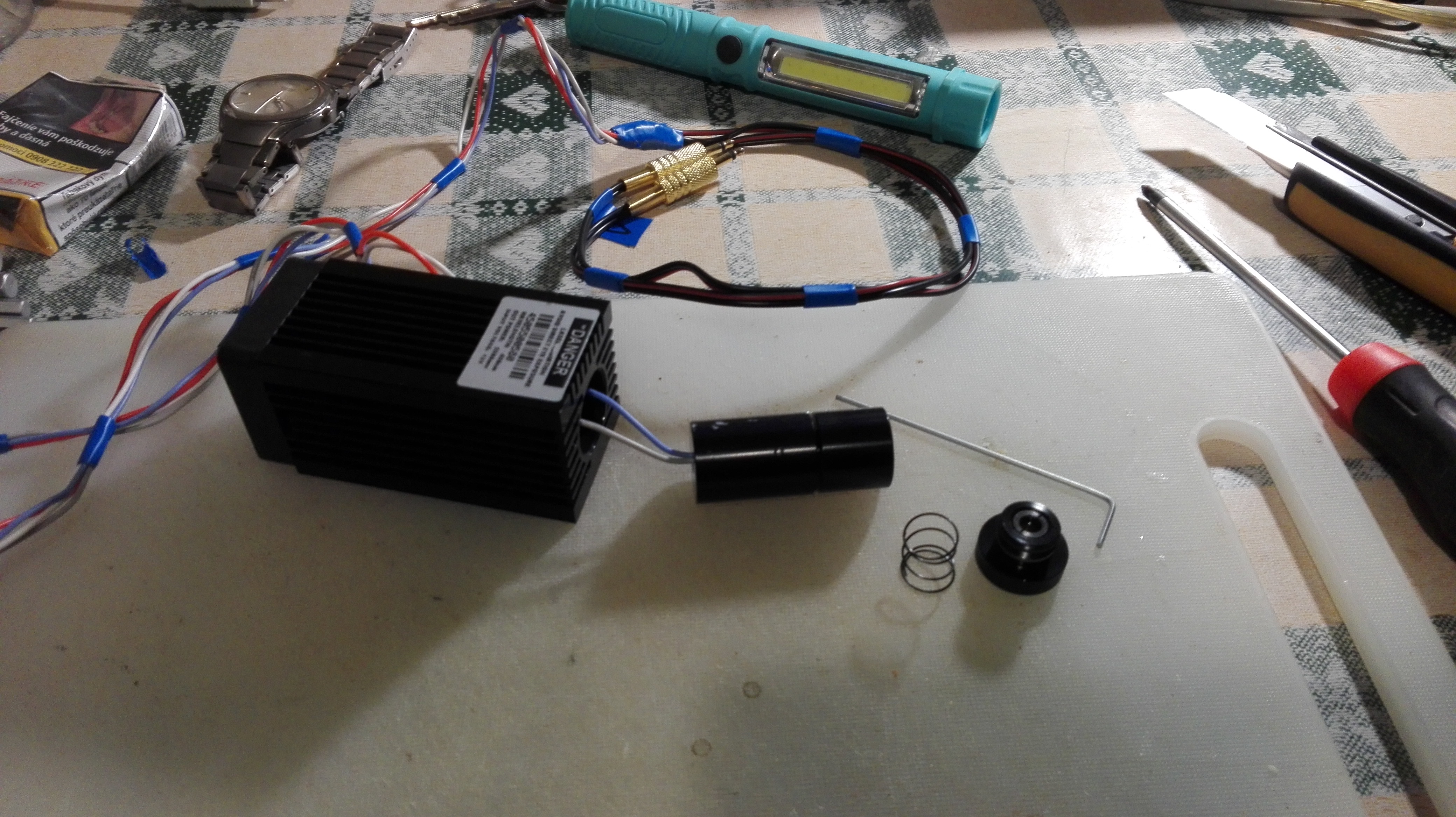

ahoj, no kdeze by som ja uz t
ake video nasiel, ked som ja pozre stovky videi.... no podarilo sa mi to rozobrat tak ako vidis na fotke, no k diode sa neviem dostat, vyzera to ze je tam nejak vlepena do toho valca, neviem co dalej s stym...inak som z Pov. Bysstrice

Tak som to rozobral. Takto mám uloženú diódu ja. Dá sa vymeniť.
Ale tvoja dióda to má za sebou. Ochranu si žiaľ vyradil pripojením napriamo. Na tom tvojom obrázku nevidno žiadnu ďalšiu elektroniku.

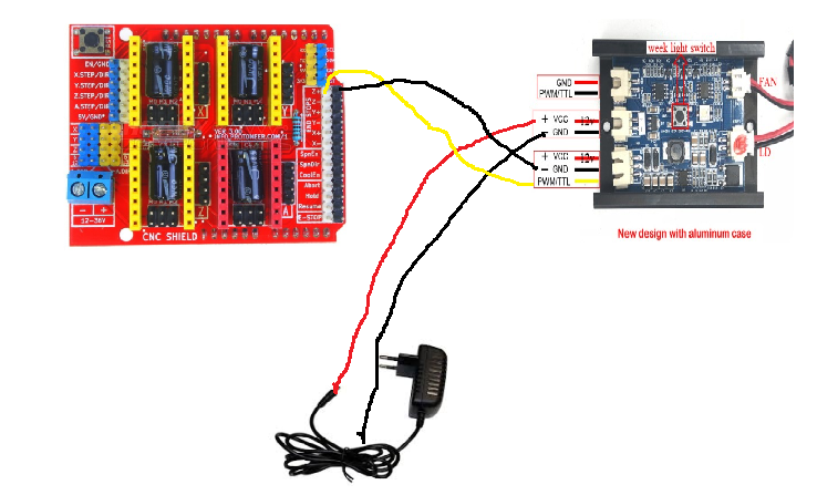

Ahoj Mex... no bohuzial uz sa stalo...hovori sa "neznalost zakona neomlouva"...Ale mal by som na teba este par otazok, prosim keby si mi vedel poradi, lebo mam v tom chaos trosku... Nikde som sa nedocital aka vzdialenost laserovej hlavy (cocka laseru) ma byt od obrobku a od coho to zavisi?? alebo ako sa vypocita?? Dalej ten udaj napr. 450nm je co za udaj?? ja myslim ze to je nejaka vlnova dlzka a naco ten udaj sluzi??... Dalej tie lasery su riadene vecsinou bud PWM , alebo TTL, viem co je PWM (spustu modulov PWM som postavil) aj TTL, ale neviem co je na riadcom vystupe Arduina Una+CNC shield, riadeneho frmvarom GRBL Laser?? Nikde som sa to nedozvedel...Posielam obrazok tak ako to planujem ja zapojit...Elektorinku, cize Arduino Uno+CNC shield+Firmvare GRBL Laser + DRV8825 uz mam hotovu...

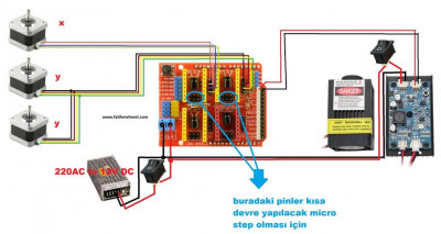

Příspěvky: 5682
13. 12. 2019, 1:47
andy555 píše: ↑13. 12. 2019, 9:26 ... no bohuzial uz sa stalo...hovori sa "neznalost zakona neomlouva"...
Tady platí úplně jiné pořekadlo, a to, že za blbost se platí! :( Můj otec říkával, že když nejvíce spěcháš, tak si jdi sednout. Samozřejmě to říkal vždy "po".
Příspěvky: 9649
13. 12. 2019, 2:09

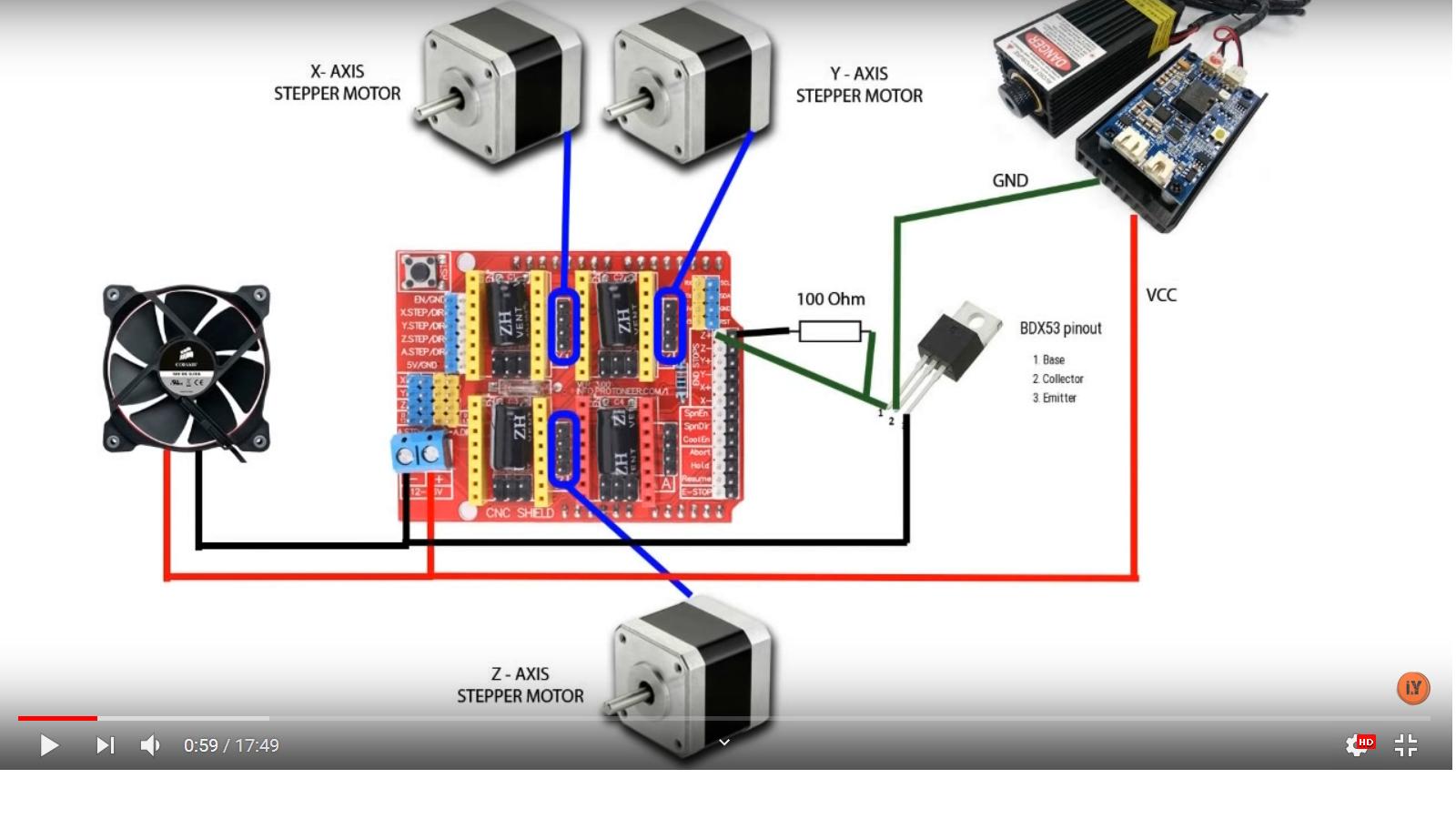

andy555 píše: ↑13. 12. 2019, 9:26 ale neviem co je na riadcom vystupe Arduina Una+CNC shield, riadeneho frmvarom GRBL Laser?? Nikde som sa to nedozvedel...
https://github.com/gnea/grbl/wiki/Grbl-v1.1-Laser-Mode - zapoj na D11 normální LEDku (přes odpor :twisted:) a hraj si.
13. 12. 2019, 5:20
andy555 píše: ↑13. 12. 2019, 9:26 Ahoj Mex... no bohuzial uz sa stalo...hovori sa "neznalost zakona neomlouva"...Ale mal by som na teba este par otazok, prosim keby si mi vedel poradi, lebo mam v tom chaos trosku... Nikde som sa nedocital aka vzdialenost laserovej hlavy (cocka laseru) ma byt od obrobku a od coho to zavisi?? alebo ako sa vypocita?? Dalej ten udaj napr. 450nm je co za udaj?? ja myslim ze to je nejaka vlnova dlzka a naco ten udaj sluzi??... Dalej tie lasery su riadene vecsinou bud PWM , alebo TTL, viem co je PWM (spustu modulov PWM som postavil) aj TTL, ale neviem co je na riadcom vystupe Arduina Una+CNC shield, riadeneho frmvarom GRBL Laser?? Nikde som sa to nedozvedel...Posielam obrazok tak ako to planujem ja zapojit...Elektorinku, cize Arduino Uno+CNC shield+Firmvare GRBL Laser + DRV8825 uz mam hotovu...
Dakujem...
Tak postupně:
Vzdálenost výstupní čočky laseru od obrobku vlastně znamená, jakou máš ohniskovou vzdálenost. Tj. na jakou ohniskovou vzdálenost tu proměnnou optiku našteluješ.
Malá odbočka: některé tyhle polovodičové lasery se dělají i s pevně nastavenou optikou, bez možnosti štelování. Konec odbočky.
Na ohniskové vzdálenosti závisí několik věcí:
- Čím je ohnisková vzdálenost kratší, tím ostřejšího (menšího) ohniska jsi schopen dosáhnut. A čím je to ohnisko menší, tím je v něm vyšší hustota výkonu, takže o to víc řeže a řez je tenčí.
- Jenže zase naopak čím je ohnisková vzdálenost kratší, tak tím kratší je i hloubka, ve které je to ohnisko ostré (rychleji se pak rozbíhá). Takže pro tenké materiály je co nejkratší ohniskový vzdálenost super (třeba na papír,), ale třeba na tlustou vlnitou lepenku nebo tlustší dřevo už to není ideální, a je lepší ohniskovou vzdálenost natáhnout.
- No a další vliv je ten, že čím je kratší ohnisková vzdálenost, tím je laserová hlava blíž řezanému povrchu, a tím víc na optiku jde čmoud z toho řezaného materiálu. Takže pro malé vzdálenosti to chce nějaký ofuk, aby to hnalo bordel pryč od čočky.
Z praxe - já řežu s ohniskovou vzdáleností tak mezi 25-30mm. Ale řežu vesměs tenké materiály, tak do 1mm.
Pokud se řežou tlusté věci, tak je myslím zvykem zaměřit ohnisko zhruba do 1/3 tloušťky materiálu (do té horní 1/3, tedy u materiálu o tloušťce třeba 12mm do výšky 8mm).
450 nebo 445nm je vlnová délka laseru. Tedy říká nám to, že je to modrý laser. Plyne z toho to, jak na danou vlnovou délku budou reagovat různé materiály (jakou mají pohltivost záření dané barvy). Viz obrázek dole.
Taky z toho plyne, že záření je v oblasti, které je pro nás viditelné (na rozdíl třeba od CO2 laserů, jejich paprsek nevidíme). A plyne z toho i drobné pozitivum, že na modrou barvu dobře reagují zorničky a stahují se, a že na tuto barvu funguje mrkací reflex. Jistě není dobré to v praxi skoušet, ale i tak je dobré, že to funguje jako poslední zóna obrany.
Laser (resp. jeho driver) se řídí PWM signálem. Tak, jak to máš zapojené je to OK. Jen bych si to zapojil do toho horního konektoru, kde je jen PWM. Pak se nestane, že omylem brnkneš o vedlejší pin, kde bude 12V. Ten 3-pinový konektor je tam nachystaný na to, kdybys jedním kabelem vedl jak PWM, tak silové napájení 12V.
To, že se to skutečně zapojuje jakoby koncák osy Z plyne z historie. Dřív to bylo v GRBL tak, že PWM výstup tam nebyl a na tomto pinu byl koncák Z. Pak přišel pořadavek na PWM řízení otáček vřetene nebo třeba laseru (ten se zde řídí jako otáčky vřetene), a tak muselo dojít ke změně. To PWM je totiž na GRBL realizováno HW čítačem, a výstup toho čítače je bohužel zrovna na pinu, který dřív byl přiřazen pro ten koncák. Tak se koncák posunul jinam. Ale tyhle shieldy jsou dělané a popsané podle té původní definice, tak proto se vřeteno/laser zapojuje takhle.

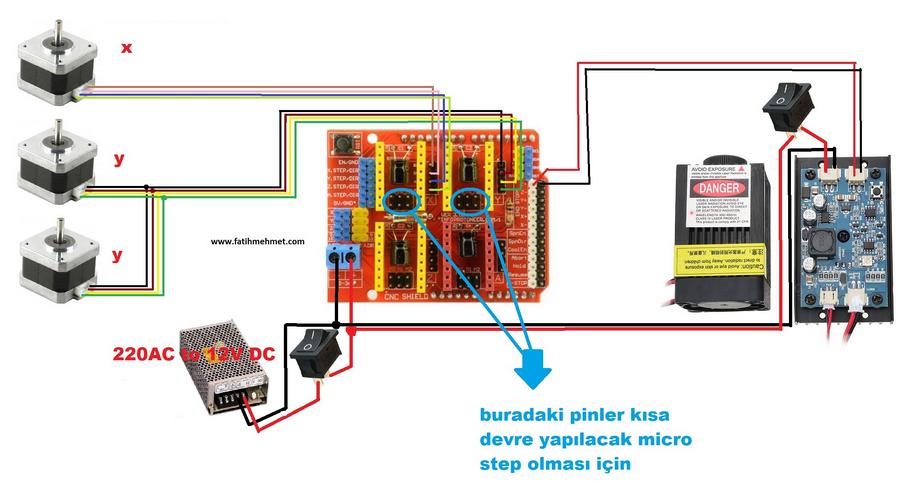

Ahoj Mex, dakujem ti za vycerpavajucu odpoved... uz mam v tom trosku jasnejsie a uz som trosku v obraze, len na ospravdlnenie chcem povedat skusenosti s aduinmi , shieldmi a Grbl uz mam, uz sopm postavil nejake CNC frezky a aj dve 3D tlaciarne, vsetko super funguje.. poslednuch 20 rokov som pracoval ako technolog-programator NC a CNC strojov.. No s Laserom zacinam az teraz... rozhodol som sa postavit 2in1 a to taku gravidrku kde sa bude menit bud frezovacia hlava (vreteno), alebo Laserova hlava... inspiraca je z tohto linku: https://www.youtube.com/watch?v=B2Pw759Sjz0 - part1 a part2. Uz mam skoro vsetko pripravene cakam len na loziska LM8UU... az to mozem skladat....ten obrazok co som ti poslal , tak je len taky ilustrativny-ten laseer driver moze a aj bude iny...Este ti posielm jeden obrazok, ktory mne nedava zmysel a logiku, vyved ma z toho prosim ta. Naco je na tom obrazku ten vykonovy MOFSET?? ked si mislim ze ten driver laseru asi nejaky koncak ma, ci nie?? Pochpil som to, keby sa ten laser riadil priamo bez laseroveho driveru...Alebo, ako to je presne znazornene na obr. tak ten Mofset spina vstupne hlavne napetie drivera laseru...ci ako tomu ty rozumies?? No a na dalsom obrazku, ktory posielam , je to podobne zapojenie a tam uz ten MOFSET neni....
