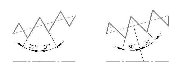

Zase budu muset dělat své "oblíbené" závity NPT a teď jsem zjistil, že vlastně nevím jak to s nimi je - a nikde se mi to nedaří najít. Je to takhle nebo takhle (viz obrázek)?

Já bych se přiklonil pro variantu a) . Mně to přijde jako kuželový metrický závit DIN 158 (Moje kniha ukazuje to samé co v linku, normu, nemám ta bude mastná jako p...e) dále jsem četl že je to na záslepky a mazničky. Prostě jen klasický metrický závit s kuželovým středním průměrem, profil je standartně kolmý na hlavní osu. Na obrázku je kuželovitost 1:16 (ne ůkos). Jinak, kdyby bylo potřeba a byl vzorek šroubu, tak bych to dal do mikroskopu a mrknul se na to co tam opravdu je. To by mne i zajímalo! :wink:

Souhlasím s Ferdou, řezeli jsme dost velké množství závitů NPT pro zahraničního zájemce a profil byl vždy postaven podle obr. A, ale 55 stupňů. Nevím jestli je na tento závit nějaký kalibr. My jsme jej kalibrovaly na normální kalibr pro závit válcový s tím, že správný průmětr dle normy byl pokud se kalibr našrouboval na předepsanou hodnotu L dle normy. Kužel dle normy ČSN 01 4034 1:16, profil závitu 55 stupňů, tedy ne 60 stupňů. Tato norma je snad ve všech strojírenských tabulkách. Nikdy jsme neměly žádnou reklamaci. Víc nevím. Jistě se najdou znalejší.

Konkrétně potřebuju dělat závit 1/8 NPT pro hydraulické fitinky (mikroskop mám, ale k dispozici jen vnitřní závit a ten ventil je mi líto rozříznout :-)). Je to americký trubkový kuželový závit dle ANSI/ASME B1.20.1 a opravdu má vrcholový úhel 60° (55° má paradoxně závit R podle ČSN). Ale ani v té normě nepíšou k čemu se ta osa vrcholového úhlu vztahuje, jinými slovy jestli má být ten závitový nůž upnutý normálně rovně nebo vykloněný o 1°47'. Asi je to taková samozřejmost že nutně musím být za blázna že se vůbec ptám :-)

No prostě to vyříznu kolmo k ose, on tam zase takový tlak není, jen 330 barů, když se spletu tak to nepoletí ani moc daleko :-) Ostatně je to jen pro potápěče a ti nemají problém narvat šroub NPSM do závitu BSP, je to jen otázka délky trubky kterou se nastaví klíč :-)

Zrovna teď jsem čtyři kousky vyrobil :-) Aby se to nepletlo tak jsou to vnější palcové frézované závity a dělal jsem je vnitřním metrickým soustružnickým nožem :-) Ale zdá se, že sedí přesně :-) (ale jsou podle toho levého obrázku, ne pravého - nicméně to by taky neměl být problém, pětiosé mašině je vcelku fuk co je na co kolmé).

V práci je děláme celkem často do průměru 4 palce a mají úhel 60 stupňů kolmo k ose otáčení. Kalibry jsou normálně k dostání a plátky vyrábí třeba i pramet, označení americký UN 60
