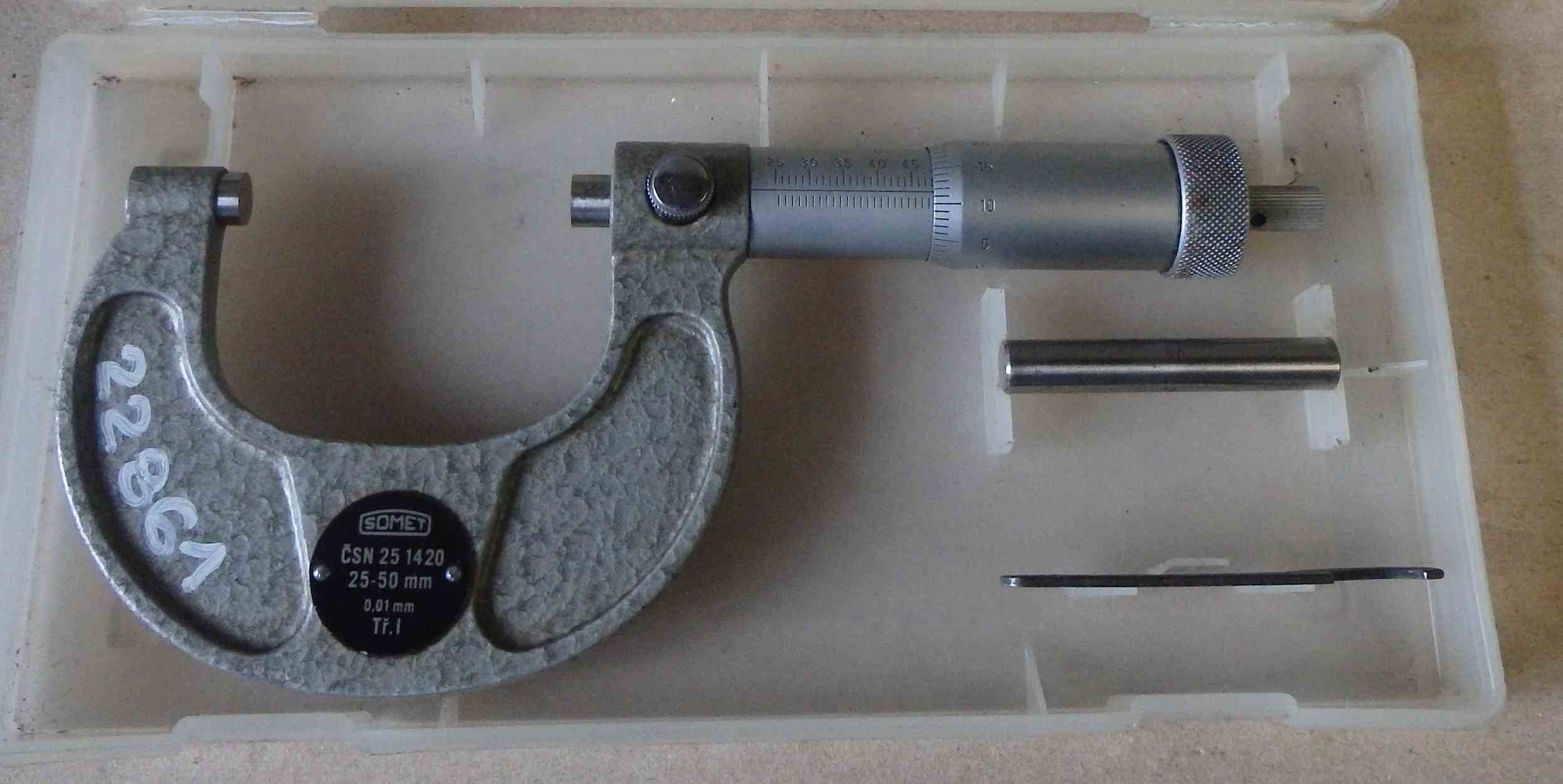

Ahojte, nedávno som kúpil nejaké meradlá do dielne, medzi iným aj starý mikrometer somet 50-75. Vyzerá ako nový, jediný problém je, že račňa je nastavená na väčšiu silu, ako by som chcel (nemám to ako zmerať, ale ide o dosť ťažšie ako všetky ostatné somety čo mám). Viem, že ten novší typ s čiernou račňou sa nastavuje červíkom, ale tu nevidím nič také. Dá sa to nejako doštelovať, alebo je to nastavené na pevno od výroby? Obrázok je z internetu, ale je to ten istý mechanizmus

Netuším, co to je ta "ráčna" :shock: .
pokud jde o nastavení nuly - bubínku oproti vřetenu - tak nahrubo po povolení unašeče (to točítko na konci) - bubínek se pak pootočí oproti vřetenu na tom rozřízlém mezikusu oproti kuželu vřetene.
Pokud jde o nastavení statické stupnice (nuly na čísto) - tak se to pouze pootočí tou pákou (klíčem) - stupnice je pouze rozřízlá, drží třením, často jde opravdu ztuha.
Pokud jde o nastavení momentu, tak opět po povolení unašeče - pak se sundá ta podložka, pak se sundá ta vlastní řehtačka , při tom to vystřelí ten špunt kamsi do xxxxxx :lol: (takže opatrně a nebo v pytlíku) a pak se vytáhne ta pružina a ta se musí akorát (přesně!) zkrátit - ubrousit.
U některých kusů to bývalo typické - moment byl nepoužitelně velký - pokud si pamatuji, tak by to mělo být nastavené na 200g - ale musel bych se podívat do papírů.

Vďaka za radu, račňou myslím tú "řehtačku", s týmto momentom sa to skôr dá použiť ako svorka na zváranie. Pri novšom type, kde je to nastaviteľné, je uvedený moment 3N, takže 300g, predpokladám, že tu to bude to isté. Idem to skúsiť rozobrať.

Ten unašeč vzadu má příčnou díru (pro tyčku), pomocí ní se oproti tomu zbytku (bubínek, mezikus, vřeteno a spol) povolí.
Vlastní moment je daný silou té pružiny co domačkává ten střílecí :mrgreen: čudl do té rýhované trubky - vlastní řehtačky - rohatky - momentové spojky.
Takže vetknout tyčku, zbytek podržet přes hadr a za tu tyčku v díře napříč, povolit.

Tak som to rozobral, pružinku som skrátil o 1/4 závitu a už je to tak akurát. Skúsim to premerať na nejakej váhe, ale na pocit je to omnoho lepšie. Ešte raz dík za radu, asi by som na to prišiel aj sám, ale ten čudlík by určite odstrelil na druhý koniec dielne a už by o ňom nikto nikdy nepočul :lol:
