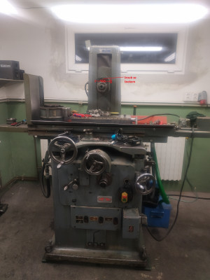

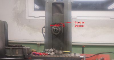

Dobrý den, potřeboval bych zjistit k čemu slouží šroub procházejí napříč vřeteníkem u rovinné brusky ABA viz foto - bohužel detailní foto šroubu nemám. Po odkolíkování podložky od šroubu a vytáhnutí šroubu druhou stranou lze vidět na šroubu šnek, ve vřeteníku část šnekového kola. Potřeboval bych vědět co se tím šteluje. Děkuji za odpovědi.

Pravděpodobně se jedná o převod pro vymezení radiální vůle některého z kluzných ložisek. Na konci kuželového ložiska bude závit a šnekové kolo tvoří matici, která se otáčením šroubu se šnekem utahuje a tím vtahuje kluzné ložisko do proti kuželu vřeteníku. Pokud se nemýlím, tak si můžeš zadělat na parádní pakárnu, protože se může ložisko rozvolnit a týden to potom budeš seřizovat :wink:

vůle předního ložiska - jako u všech magnetek, co to mají takto udělané - cca uprostřed

Díky za odpovědi..právě že jsme to rozebrali z důvodu občasných vibrací při broušení - rozebrán axiál u elektromotoru..radiální kluzné ložiska jsme zatím nechali. Právě že jsme to zkoušeli pootáčet tím šroubem a žádnou změnu na vřetenu jsme neregistrovali, že by vřeteno šlo ztuha nebo se objevila nějaká vůle. Asi to zkusíme znova a pořádně proměřit hodinkami.

No paráda..Sice netuším pořádně ani funkci,ale je tam díra,tak seženu něco do ní pasujícího a honem s tím zatočím sem nebo tam..Však ono to něco udělá.. Samozřejmě je to na seřizování vůle pouzder na vřeteni,ale zkoušet to stylem"už to jde ztuha,tak trošku povolím " je podle mně kravina ,která zkončí zadřením.. Zkouší se to na vůli,ta by se měla měřit tisícinovejma hodinkama na sucho a při určité teplotě ,pak na prázdno nejdřív zkusit a pak zabíhat.. Teoreticky to znám,ale prakticky si netroufám nikomu radit i když jde o starý krám. Zkus zkontaktovat "vřeteno",ten by ti mohl poradit. Když ne,tak vesele zkoušej a když se to nepovede,tak se ozvi a já ti prodám tu samou mašinu po generálce,kde tenhle problém nebudeš muset řešit..

Velice děkuji za váš názor a hlavně vaši teoretickou znalost. Spíš jsem myslel že by se nechala větší vůle a postupně se vůle zmenšovala až by vibrace zmizly.

Obvykle se to tak nedělá - protože se tím dá zjistit celkem prd.
Vezmou se tisícinové hodinky a pečlivě se nastaví vůle co tam má být - a pak se to opatrně zkusí, přičemž se velmi pečlivě hlídá teplota.
Pokud je ložisko a vřeteno geometricky v pořádku, tak to obvykle stačí, pokud i při správné vůli se to chová špatně, tak se musí příčina odstranit.
Ale zkoumat vůlí metodou "pokus/omyl" to mi připadá nepochopitelné.

Pokud je to ložisko vyběhlé tak, že naměříš v obou rovinách rozdílné hodnoty (víc než může být), tak si dotahovat a měřit teplotu můžeš měřit do aleluja - pořád to bude napikaču.
O tom totiž to měření je - když naměřím tragedií, tak je ztrátou času něco se pokoušet seřizovat - z xxxxx bič nepleteš - buď to bude kmitat a nebo se to bude utahovat, neseřídíš to nikdy.
Přesný futro nejsou necky.

To sis bohužel myslel špatně. protože pokud je to vyběhlé v jedné rovině, tak kmitání (netuhost) dělá ta větší vůle, utahovaní pro změnu ta menší,
Tu malou sice můžeš (až do přidření) zmenšit sevřením, ale ta velká (v druhé rovině) furt bude velká - právě o tu šíšu.
