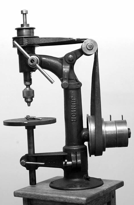

tmdvoracek píše: 20. 12. 2019, 9:38 Dobrý den,
před nedávnem jsem koupil menší historickou frézku na kov, kterou se teď chystám zprovoznit. Frézka je poháněna vlastním elektromotorem s řemenovými převody na horizontální a vertikální vřeteno. Bohužel asi na 3 místech řemeny chybí - jeden přímý mezi kombinovanou řemenicí a horizontálním vřetenem...
Chýbajú dva remene- ten čo spomínaš, a druhý- dlhý na vertikálne vreteno. Ten dlhý ide na vertikálne vreteno cez jednu kladku na horném ramene, a vracia sa druhou kladkou k predlohe.Princíp ako na fote.
Kilovolt
Příspěvky: 827
20. 12. 2019, 11:24
Já mám tu napravo-je aspoň trochu podobná- takhle tam máš mít řemeny
