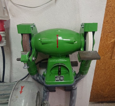

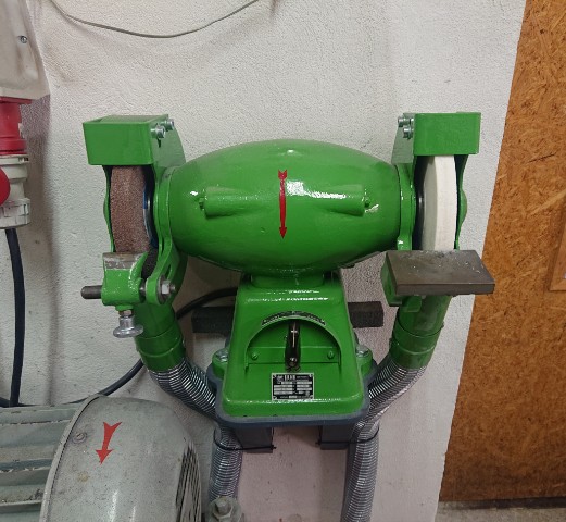

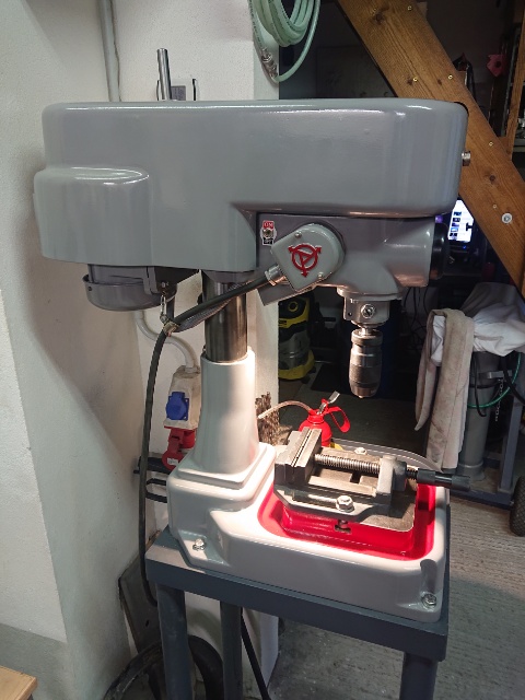

Tu brusku ti úplně závidím. Sháním něco podobného a nedaří se mi. Už půl roku koukám po inzerátech a buď je to na druhém konci republiky, nebo za nesmyslnou cenu. Nedávno se objevilo Elko B175 a během chvilky byla bruska pryč.
edyss1
- Příspěvky: 65
- Registrován: 18. 8. 2014, 8:04
Máš to pěkné. To odsávání na brusku si budu muset taky nějaké dodělat.
Zbýňa
- Příspěvky: 2214
- Registrován: 3. 9. 2010, 8:45
- Bydliště: Čelákovice
Milane, tohle je straší typ toho klasickýho hranatýho Elka. Mám obě a rozhodně ti můžu doporučit tenhle starší typ. Mnohem líp se u ní dostává díky lepšímu tvaru krytů i tělesa ke kotouči. Pracuje se na ní líp když je na stole, protože je vyšší. Těleso je z litiny (novější z hliníku), takže tlumení vibrací je mnohem lepší a šance na vytlučený uložení ložisek menší. Když se vykuchají trubičky uvnitř krytů a zavírání uděláš z venku, tak lze používat dvoustovky kotouče.

Zbýňo, já koukám po čemkoli. Bohužel jediné, co je dostupné, je čína se 125 nebo 150 kotoučem na hřídelce o průměru 12,7 mm. To v žádném případě domů nechci. To je jak hračka pro děti. To radši hliníkové Elko
Zatím na brusku nespěchám, nechám tomu čas a něco se snad objeví

stroje hezký, ale ta zelená mi straště rve oči

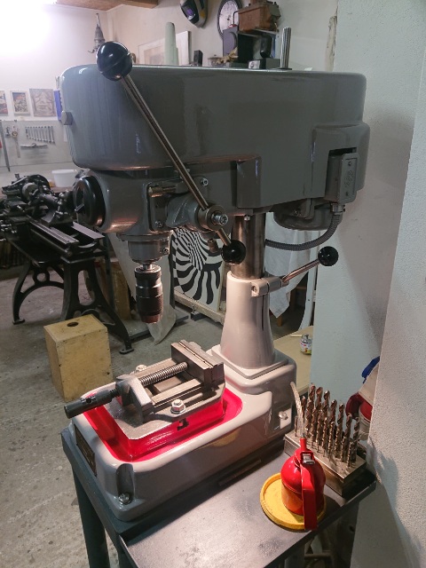

Tuším tu Boris spustil veľký začiatok renovácii brúsiek. Keď vidím tú jeho, musím dať dokopy aj tú moju, už rok je na nej zlomená struna v prepínači a tak občas prepnem nechtiac miesto nuly na pomalé a odskrutkujem si kotúč
. No a keď už bude rozobratá, škoda ju aj nenamalovať

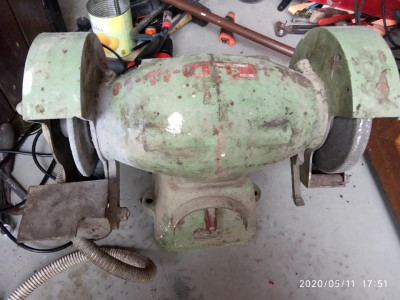

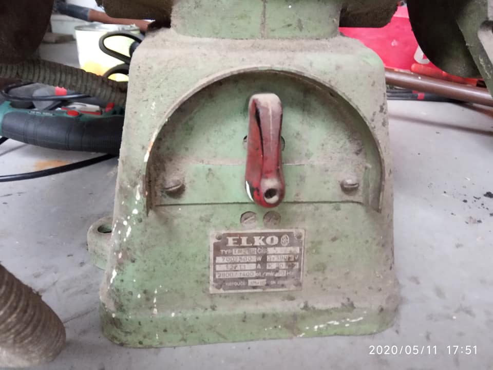

Tak se konečně zadařilo a po roce se objevila jedna funkční TM2BR za rozumnou cenu, pro kterou bych nemusel jet přes celou republiku. Sice nevypadá nijak vábně, ale brousit to bude. Nic neklepe, nehází, nevibruje.

si sa na ňu teda načakal. Práve naopak, vyzerá veľmi vábne, keď z nej zmyješ prach bude hneď vyzerať výrazne lepšie
