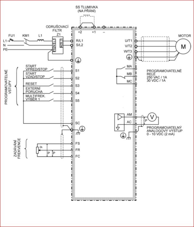

Ahoj všetci, potrebujem pomôcť pri zapojením ovládania fr.meniča VS mini J7 a to chod vpred a vzad. Neviem kde zapojiť ovládanie. Meníč by mal zopínať výstupný signál z PLC, jeden vodič GND a dva vodiče +24V (jeden pre chod vpred a druhý pre chod vzad)

Co takhle oddělovací relé? Ten měnič zřejmě nemůže být ovládán cizím potenciálem.

Ahoj, doporučuji si přečíst kapitolu "Zapojení ovládacích obvodů" na straně 14 přiloženého manuálu. Tato informace by mohla vše vyřešit ...
Edit: Informace o SW7 a PNP módu bude asi nejzajímavější ...

Naprostá většina frekvenčních měničů (pokud ne všechny) jsou zapojené tak, že na vstupech je optron s omezovacím odporem.
Takže tomu je jedno, jestli tam těch 24V přijde z měniče nebo někde zvenku.
Vstupy přepnout do režimu PNP/Sink (různí výrobci to nazývají různě), tj. se společnou nulou. Propojit signálové GND měniče s GND toho, co to bude ovládat. A na příslušné piny pak připojit PNP výstupy toho ovládacího zařízení.
