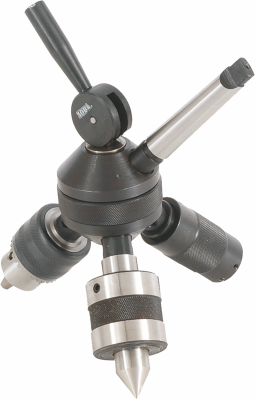

Nemá někdo k prodeji MK2
Díky za případné nabídky tady nebo do SZ

Ahoj poznavam unimax, mel to kolega a je to dobre to po nekom hodit, ne s tim slusne delat. Schanej neco starsiho kvalitniho, tohle je fuj.

Je to sice jiny typ, ale tohle http://www.rcmicrocars.eu/obchod/produc ... oduct=1716 by ti nevyhovovalo?
Je to od ceskeho vyrobce, co tady obcas vyfoti tu obri sirku s nejakym svym vyrobkem :) . Hledej nick Engineer.
A o kvalitu bych se urcite nebal.

Vypada to pekne, jen na fotce se mi nezda ta mk2, trn možna, ale tech pet der asi ne, to je asi jen mk1, ale mozna fotka mate.

Engineer
Příspěvky: 2360
31. 12. 2019, 2:27
Charon píše: 31. 12. 2019, 11:35 Vypada to pekne, jen na fotce se mi nezda ta mk2, trn možna, ale tech pet der asi ne, to je asi jen mk1, ale mozna fotka mate.
Dělal jsem je jak na MK2 (ke svým Schaublinům 102 nebo k nějaký stolní číně), tak na MK1 pro MN80-ky. Aktuálně jsou ale vyprodaný a zvažuju na jaro nějakou novou výrobu.
Ta šikmooká hlava ze základu vlákna je totál shit. Kdysi jsem ji měl a nedalo se s tím vůbec dělat, bylo to samá vůle a celý takový gumový. Není to dobrej koncept.
Pro nějakou častější sériovku, ale radím koupit spíš celej revolverák, ta hlava ode mne nemá možnost ustavit hloubku obrábění jednotlivých nástrojů a byla myšlená jako doplněk pro malý stolní soustruhy, když člověk čas od času dělá nějakou sérii typu distanční trubička, závitovej sloupek, atypická podložka, díra do pastorku, apod. Musí se to řešit buď při upnutí nástrojů nebo dát na nástroje nějaký distanční trubičky. Klasická revolverová hlava (RM10, Schaublin 102, Boley, apod.) co je přímo na danou mašinu má seřiditelný dorazy a dělá se s tím líp.

Ahoj moc hezká Tvá práce, že to nemá doraz s tim jde počítat předem, když víš co děláš. Jestli planujes na jaro nejake kousky, hlásím se do fronty s mk2 jestli to pujde. Diky

Tady mají kompletní popis hlavy http://alsracing.net/revolverova-hlava- ... #more-2853
V hlavě je pět děr D10 mmm pro jednotlivé držáky nástrojů.
Umí držáky i pro kleštiny ER11 . Mně se to líbí daleko více než originál k MN80.

Tu čínskou neber, vyhozený peníze. Mám v práci 4-polohovou, na rychlovku do mosazi ucházející, navrtávák občas díky vůlím uletí, občas se povoluje při reversu. Má to další nectnost, krom té gumovosti a to, že nejsou přesně dané polohy, je tam víc ozubů a pokud si neuděláš rysky naproti sobě, tak to někdy o zub přeskočíš, holt to hlídání taky zpomaluje, když pospícháš. :(
