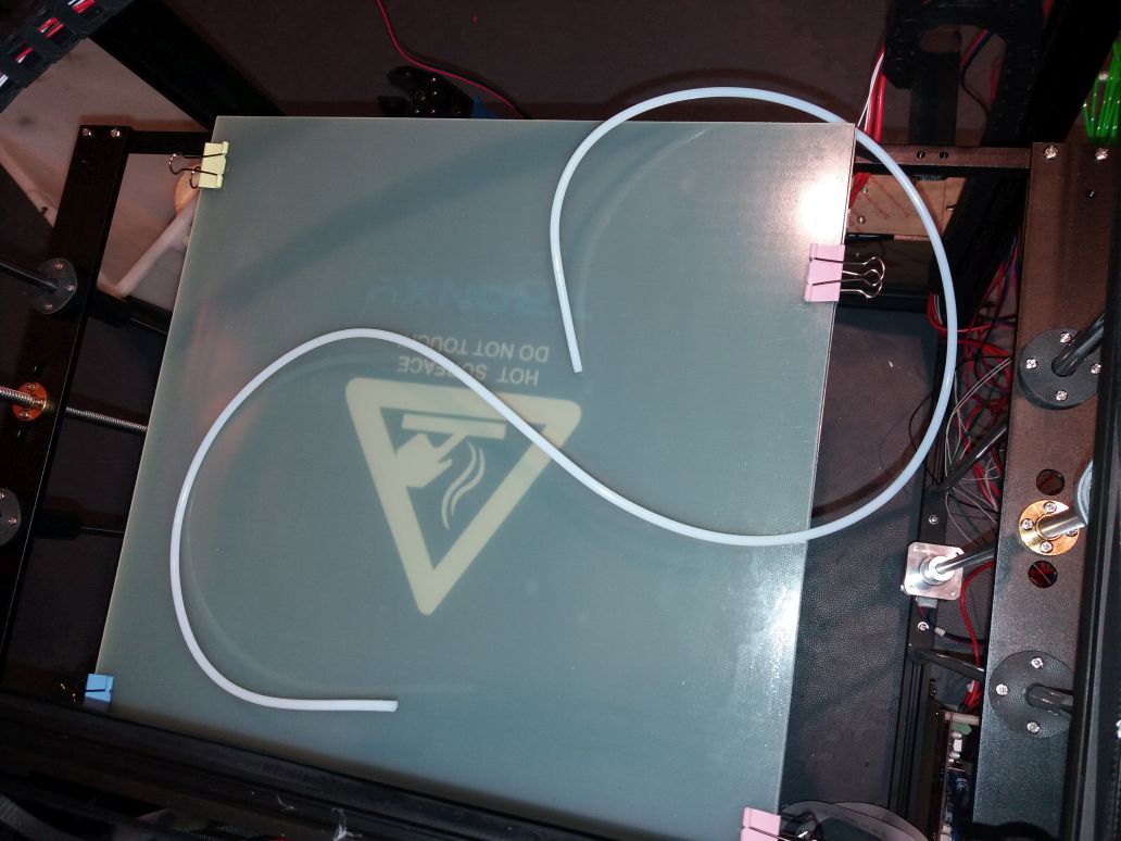

Asi delším skladováním se mi trochu pokroutili řemínky a trubička vedení filamentu.

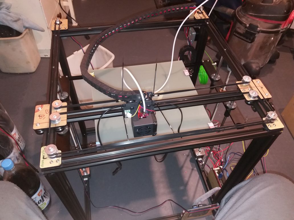

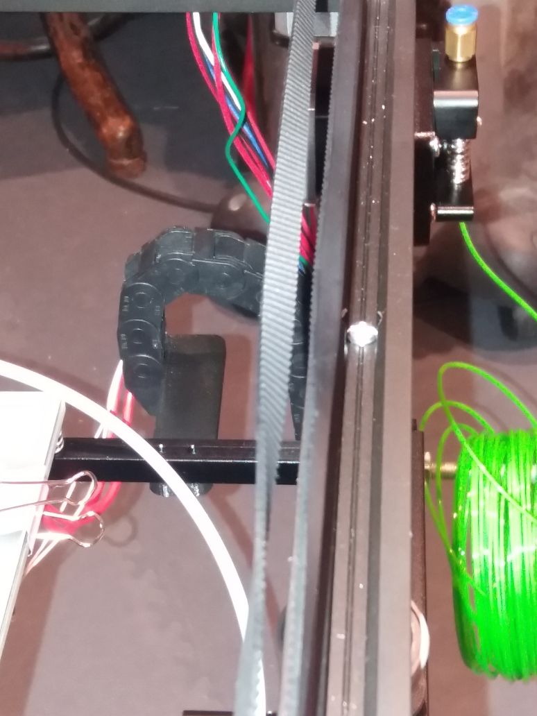

Tak se mi jí přes panel podařilo rozhýbat
- řemínky jsem napnul
- trubičku trochu zkrátil - bude to chtít úpravu jejího vedení aby při pohybu nazavazela o řemínek.
- dalším problémem je v ložiskách vedení řemínku - nejsou na hřídeli vymezeny a tak budu muset mechaniku řemínků rozebrat

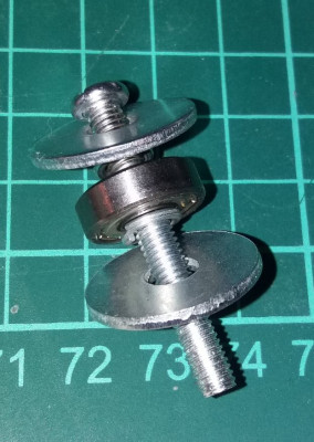

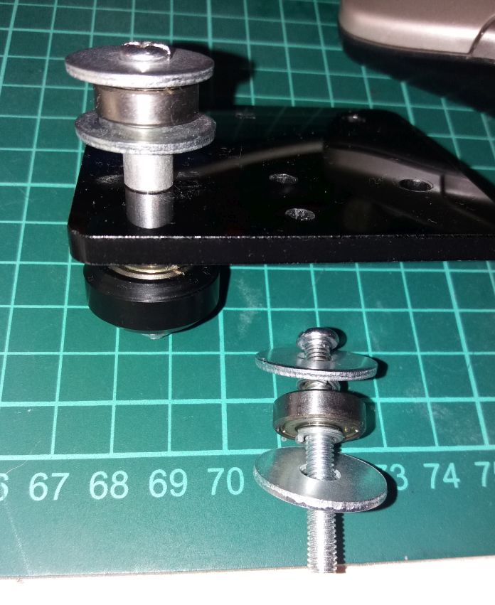

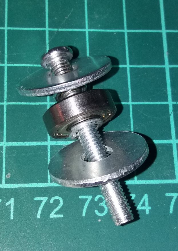

Čemu to vadí? Pokud je to ložisko o fous širší než řemínek, a ty podložky nemají nějaké otřepy, tak by to snad nemuselo dělat žádný problém, ne?Zdenek Valter píše: ↑17. 1. 2020, 11:00 Další věc kterou chci předělat jsou kladky na ozubené řemeny - zde to jsou jenom ložiska
Já jsem to samé použil na něčem úplně jiném, a funguje to už spoustu roků.
Být tebou, zkompletoval bych to tak, jak to bylo dodané a snažil se to co nejdříve rozchodit a teprve pak dle reálných vlastních zkušeností ladil
Mne by zajímalo, zda tam bude originál jejích firmware s jejích slicrem a jak s ním budeš spokojen a čemu nakonec dáš přednost ...
Skončil jsem nakonec u Tronxy XY 2 PRO a zvykl jsem si, ale červíček pořád vrtá...
- Zdenek Valter
- Příspěvky: 5465
- Bydliště: Ústí n. L.
V zásadě máš pravdu, bohužel ty podložky mají otřepy a v určitém směru o ně drnčí zuby na řemenu.Mex píše: ↑18. 1. 2020, 1:17Čemu to vadí? Pokud je to ložisko o fous širší než řemínek, a ty podložky nemají nějaké otřepy, tak by to snad nemuselo dělat žádný problém, ne?Zdenek Valter píše: ↑17. 1. 2020, 11:00 Další věc kterou chci předělat jsou kladky na ozubené řemeny - zde to jsou jenom ložiska
Na webech mají tyhle tiskárny ale kladky, tak jsem si řekl, že bych si je udělal.
Když tiskárna tiskne výplň malých částí, dokáže slušně hlavou škubat sem tam, tam by ta zvýšená hmotnost, kterou by musel pohon hlavy tahat byla asi hodně znát.Zdenek Valter píše: ↑16. 1. 2020, 8:21 Začátečnický dotaz - přemýšlel jsem udělat úpravy mechaniky z oceli.
To by ale znamenal přidat ke každé kladce cca 18 g tj celkem cca 150g zvýšení hmotnosti na pojezd hlavy.
Bude to mít zásadní viv na změnu pohybu?
Nebo to v zásadě nevadí?
