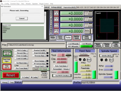

Když načtu gcode ze složky Gcode Načte se v pořádku, ale pak v levém horním rohu se objeví šedé pole s nápisem „PROSÍM ČEKEJTE ... GENERUJÍCÍ PATH“ a tam to prostě visí. Mnohokrát jsem odinstaloval a znovu nainstaloval software pomocí stahování z různých zdrojů a vždy to samé. Používám verzi'62. Děkuji.

Ahoj , dělá to ten příkaz M99, dej místo něj M30 pokud chceš aby se ti to po vykonání gkodu vracelo na začátek
M99 je návrat z podprogramu, ale v kodu nemáš žadný definovaný tak to do nekonečna přemýšlí :D

A moment. je tam M30 ale když to otevírám tak mach3 tak tam je M99. Co to je?

Tak to nevím, dej edit a pak uložit a uvidíš..
jinak pokud chceš používat podprogramy tak by to mělo vypadat takto:
M3 S2000 (zapnutí vřetena a otáčky2000)
F500 (pracovní posuv)
M98 P0001 L10 (volání podprogramu O0001 a jeho opakování 10x)
(zde pak mužeš mít pokračování hlavního programu a nebo volání dalšího podprogramu)
M5(vypnutí vřetena)
m30 (návrat na začátek hlavního programu)
O0001 (číslo podprogramu)
g90
g0x50y0z0
g0z-1
g2x50i25
g0z0
m99 (návrat z podprogramu)
%(je dobré mít tento znak na konci a nebo jen odentrován prázdný řádek)
jiak předchozí zpráva se někam ztratila tak příklad posílám znova

Příspěvek 3. 1. 2020, 5:02
ano mas pravdu je to tak. Načte se to. ale ve machu to nemůžu spustit.

testni to co jsem napsal já..

a máš vlastně nadefinované a povolené motory? Bez toho to nepojede ani na nečisto...

Příspěvek 3. 1. 2020, 5:16
Mysliš TO
O0001
G90
G0x50y0z0
G0z-1
G2x50i25
G0z0
M99

Příspěvek 3. 1. 2020, 5:20
g90
g0x50y0z0
g0z-1
g2x50i25
g0z0

Příspěvek 3. 1. 2020, 5:29
Todle de

Příspěvek 3. 1. 2020, 5:36
tak a pokud to chces jednoduše tak takto:
M3 S2000
F500
g90
g0x50y0z0
g0z-1
g2x50i25
g0z0
M5
m30

Příspěvek 3. 1. 2020, 5:37
koukám na to jak blázen. Ono to funguje. Ale na nečisto to taky nejde

Příspěvek 3. 1. 2020, 5:39
jak na nečisto?
