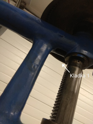

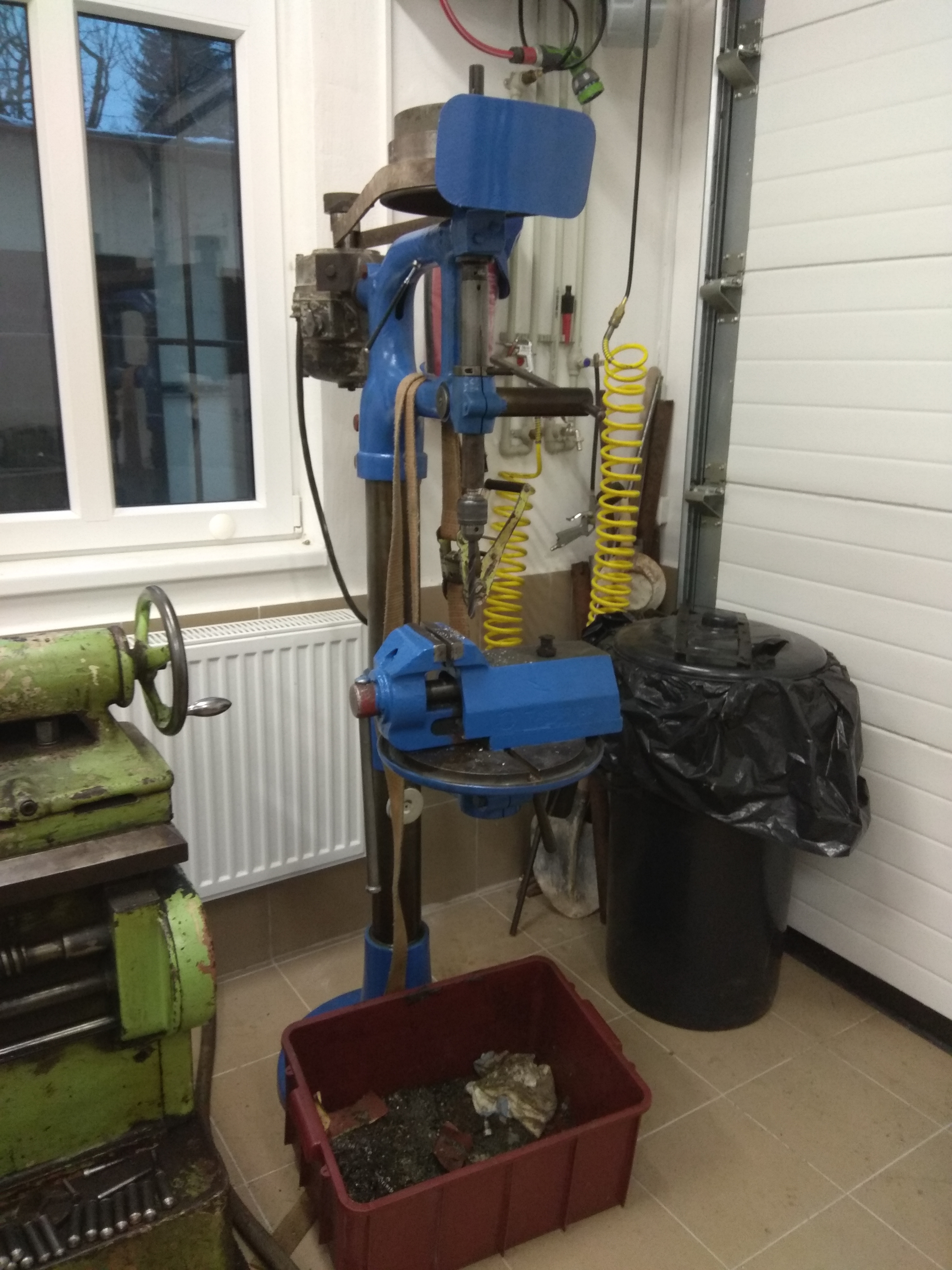

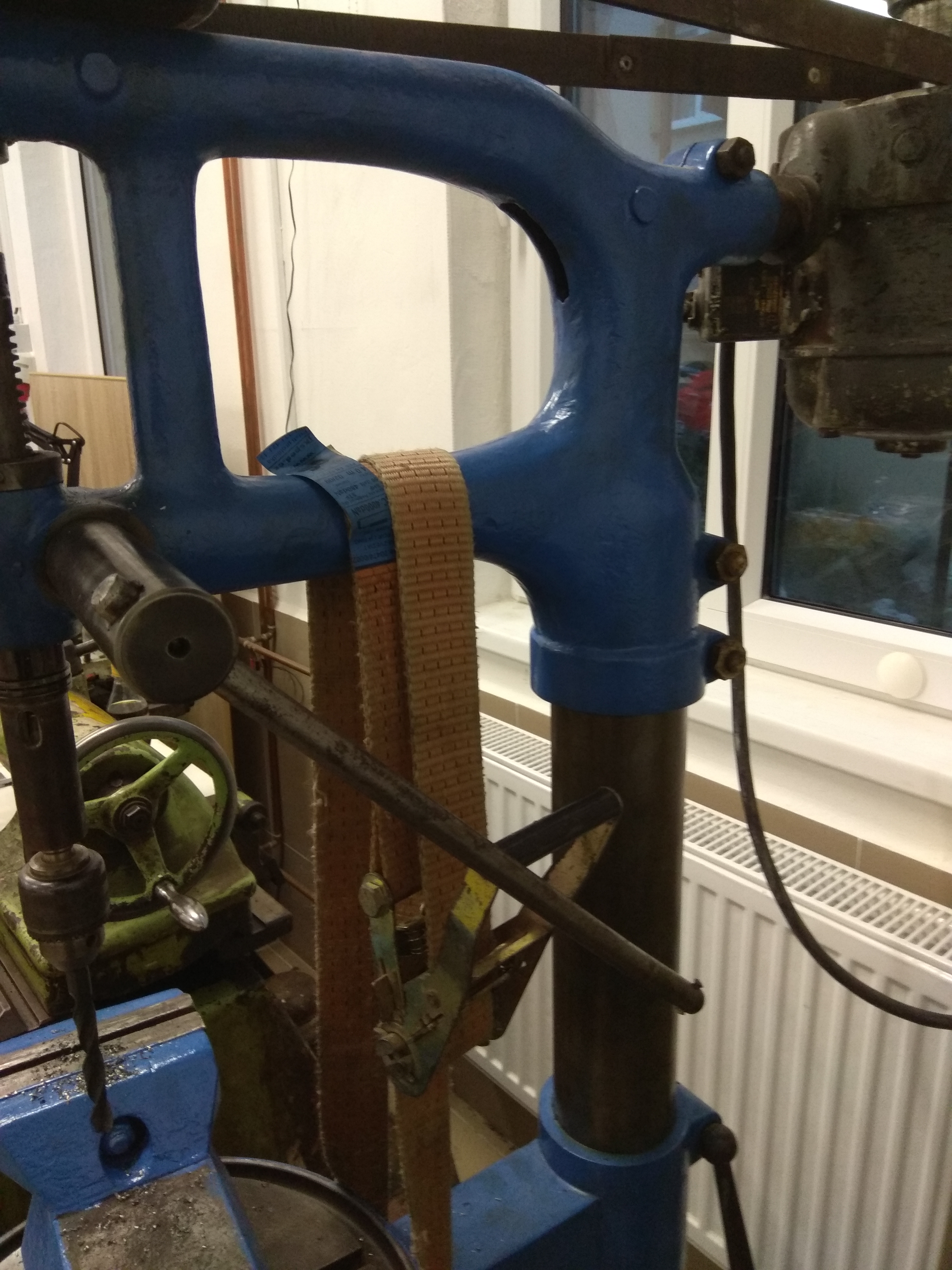

Ahoj, mám na dílně vrtačku někde z první republiky, původ neznám. Jak je zřejmé z fotek tak pro zvedání stolu používám co bylo po ruce, kurtu.

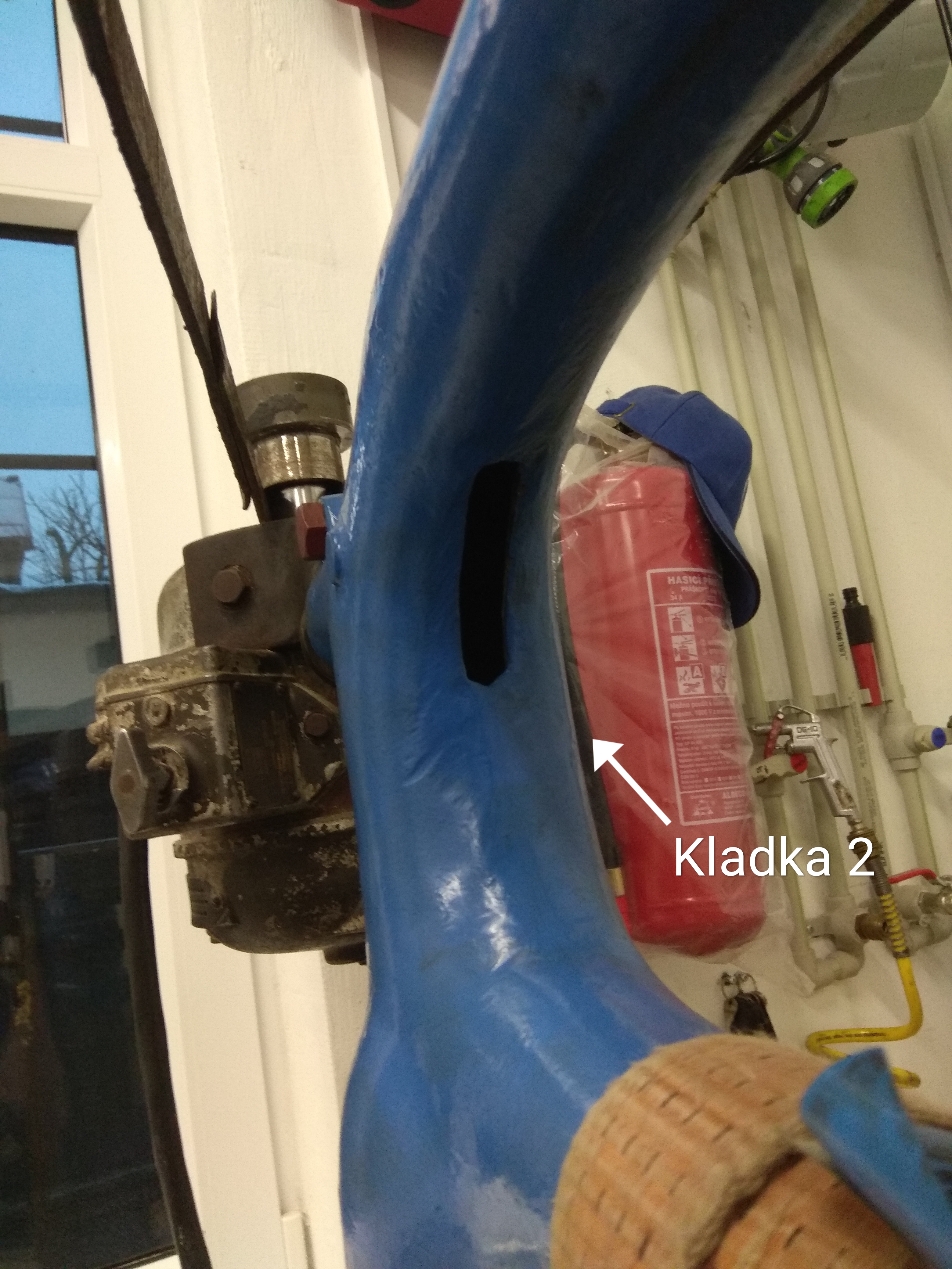

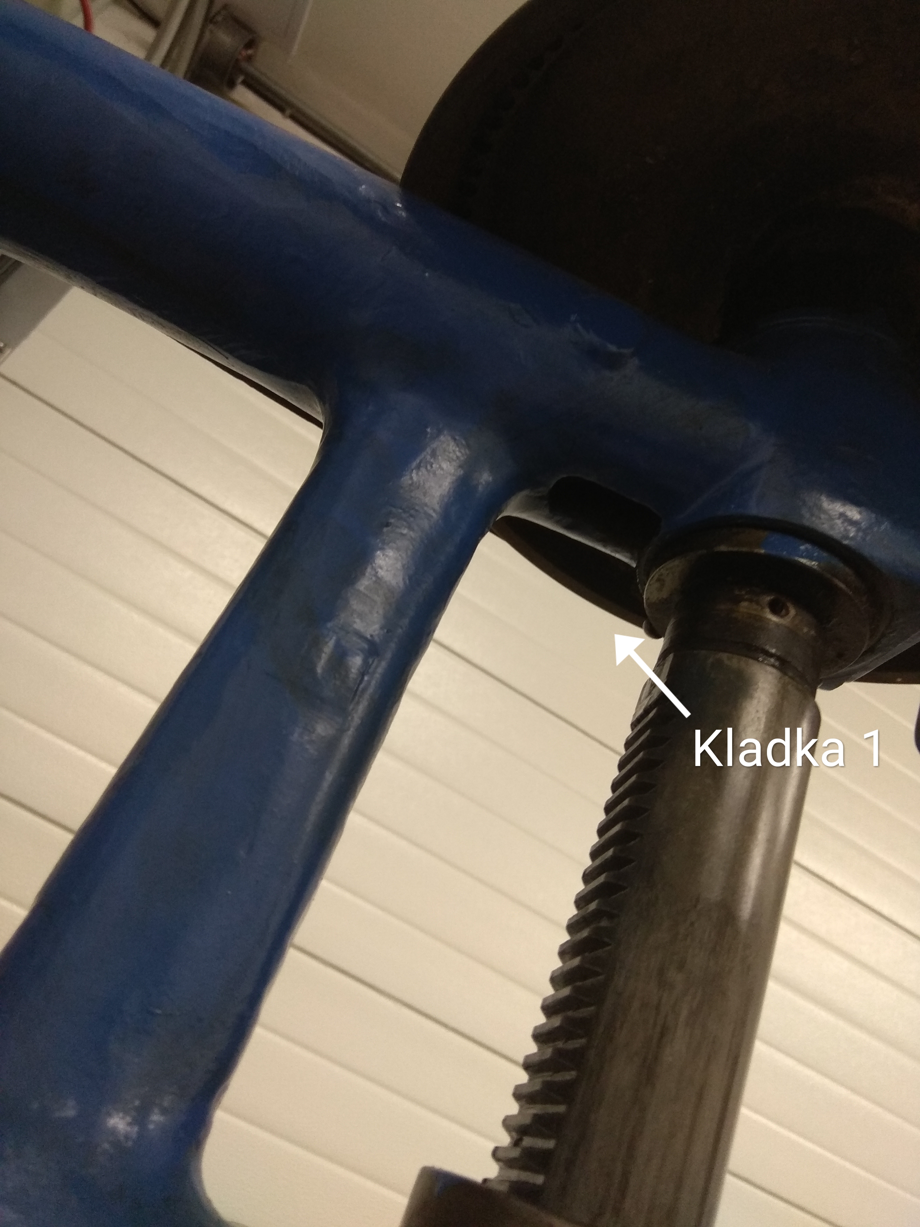

Zajímalo by mne jak bylo zvedání řešeno původně. V těle vrtačky jsou dvě díry kde uvnitř jsou kladky na lanko ale vůbec mě nenapadá zda to bylo k tomu zvedání nebo na něco jiného.
Kladka první je u vřetene a díra je dolů a nahoru pod řemenice , ale zase případné lanko nemá kam jít dolu bez toho aby kolidovalo s další částí vrtačky, nahoru si myslím nešlo.
Druhá kladka je v podstatě v noze vrtačky a lanko by mohlo jít dolů nohou ale v noze už žádná kladka nebo otvor není.
Děkuji

U nejlevnějších modelů nebylo zvedání stolů řešeno žádným mechanismem, prostě se stůl musel zvedat ručně. Bohužel to tak mám také. Ten Kasper na stole to určitě neusnadňuje. Po kladkách chodil řetízek, možná lanko, spojující pinolu a záváží posouvající se dutinou sloupu a tím zvedající pinolu nahoru.

ty kladky mi spíš připadají, jako by měly za úkol zvedání pinoly. Jestli dobře vidím, tak pod kladkou 1 je na pinole objímka, ke které by se dalo lanko přichytit. Pak by stačilo závaží do sloupu. Ale je to jen domněnka, to by se muselo vidět na vrtačce.
Na zvedání stolu běžně tyhle vrtačky mají na sloupu hřeben. Jelikož tady ale nic takového určitě není, nechalo by se to řešit např. konzolou chycenou na sloup. Na konci konzoly by byla matka, kterou by procázel trapézový šroub. Konec šroubu by se pak přes ložisko opřel o spodek stolu.

Mohu se zeptat na ty trubky s vodou? Proč vedou tam a zase zpět?

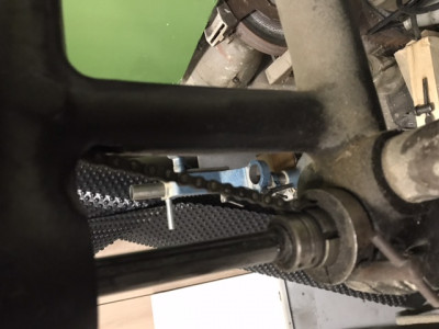

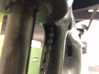

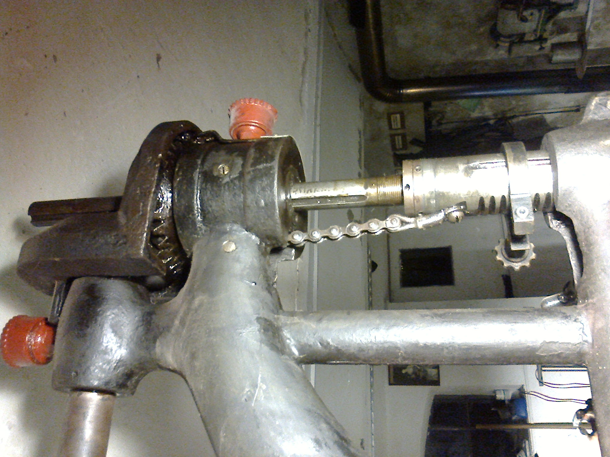

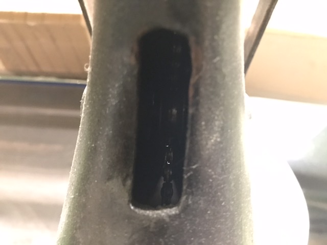

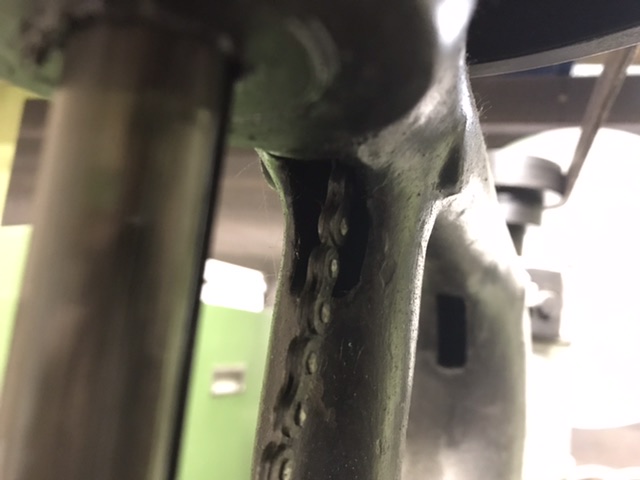

Jdu ti to vyfotit na své sloupovce Kocián-neděla z těch let: cyklořetěz a ve sloupu betonový špalek s okem a na tom je to zaklesnuté. Rozebrat to je sranda, ale sesadit po stěhování v dílně je pakárna :-)

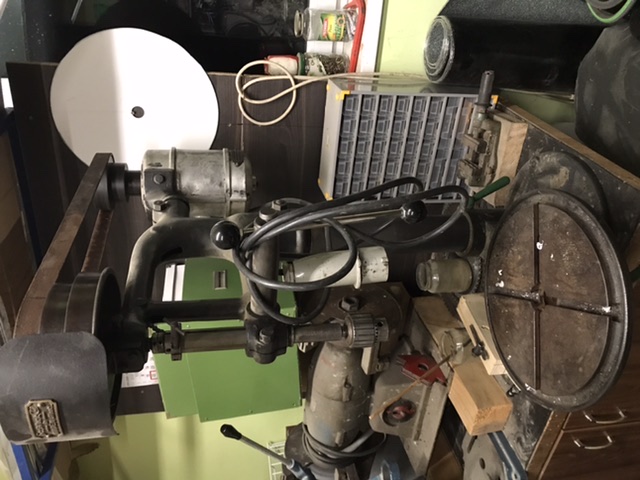

Mam to same ale jen stolni
Jak bylo psano je to na zvedani pinoly - no zvedani me ji to nevytahne ale nepada.
A opravdu sestavit to je na palici...
Zvedani stolu je opruz... uz jsem premyslel tam dat vedle stolu panenku a zveda to s ni
Fotky:

Carl_FM píše: 4. 1. 2020, 6:54 Mohu se zeptat na ty trubky s vodou? Proč vedou tam a zase zpět?
Jedno je voda a jedno vzduch a pod stropem mám ještě samonavijeci bubny, jeden vzduchu a jedna voda a kohouty mám dole, takže proto to vede dolů a zpět nahoru.

tak blýsknuto, snad něco uvidíš. Je to origo stav.

nějak se to otočilo, ale už jsem starší, přemýšlet, jak ti to otočit. Kdyžtak si otoč monitor :-)

myslím, že vlkzhor to luxusně nafotil. Přesně tohle jsem si myslel. Jen Vlkzhor má tu nevýhodu, že má krátký sloup. Do dlouhého sloupu se vejde těžší závaží. Ideálně nějaká trubka, ke které se přivaří dno, nahoru se dá oko, ke kterému se připojí řetěz. Do trubky se nasype písek. Čím víc písku, tím lépe se bude vřeteno vracet. Ale zase se to nesmí přehnat, aby na tom šlo vrtat. . Množstvím písku se vracení nechá regulovat.
