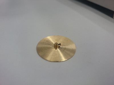

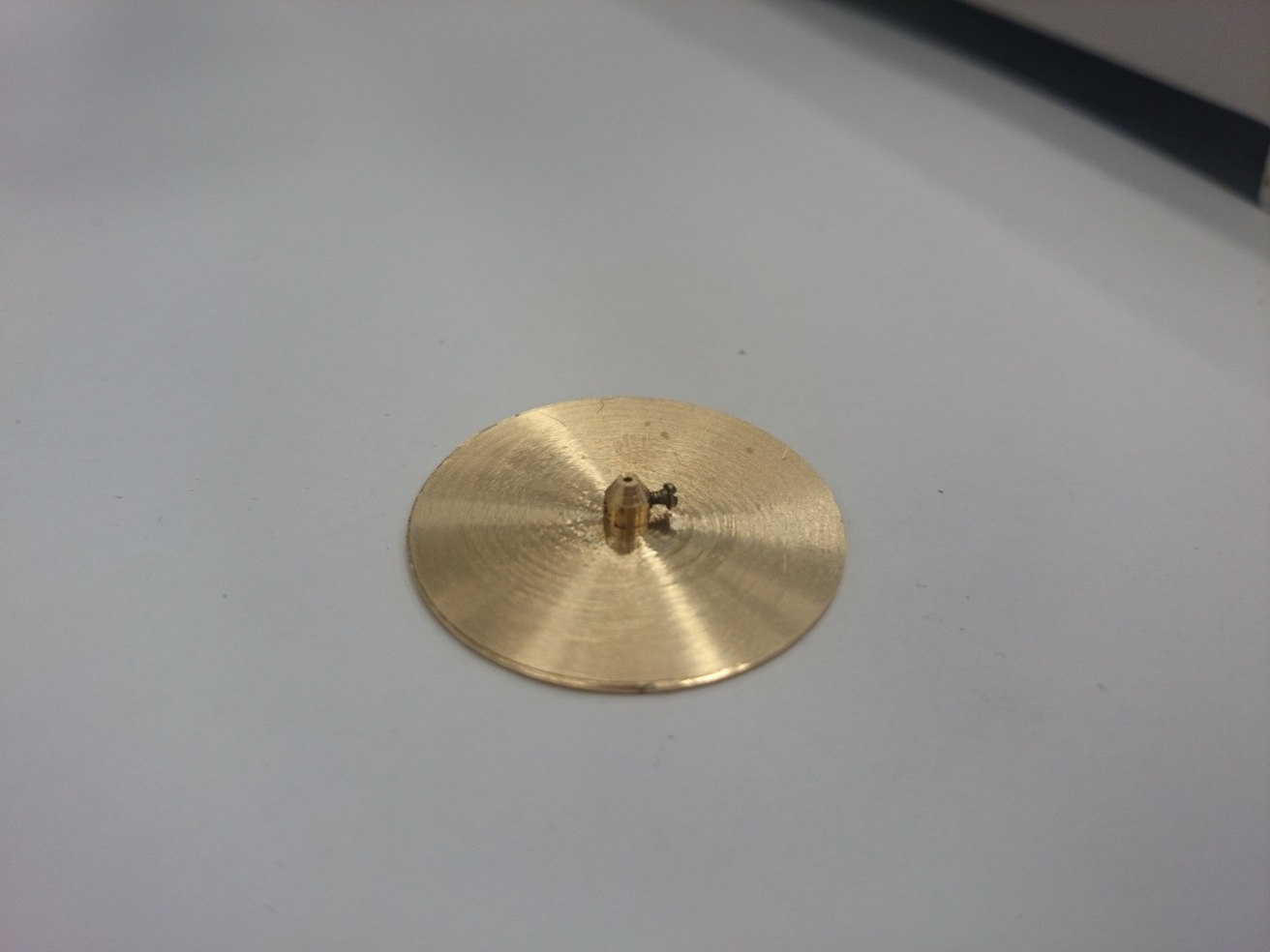

Dobry den,
potreboval by som dat vyrobit suciastku v prilozenom nakrese.
Zaklad suciastky mam - prilozena fotka. Potrebne by bolo vyrezat obrys dielu.
Material mosadz.
Bolo by vhodnejsie to vyrezat laserom alebo na CNC?
Kolko by stalo vyrezat tento diel?
Kolko by stalo vyrobit cely diel, bez dodania predvyobenej suciastky?
Ako dlho to bude trvat?

Možná spíše vrtačka, lupénková pilka a pilníček.
Co znamená to 3 x R 0.500? Nemělo by to být 3 x R 0.75?

Tak jak to je nakreslený je to spíše na složení ze dvou kusů dílů, plech 0,7mm + drátořez a malý soustružený díl (s tím závitem M1) Slisovat, spájet, slepit ....nebo sešroubovat.
Pochopitelně to jde udělat i z větší kulatiny celý, ale kvůli ostrým vnitřním hranám profilu obrysu je to na drátořez. Chcete pouze jeden kus?

Mepac řeže vláknovým laserem nerezové planžety, netřeba drátořez, stačí složit ze dvou dílů.
Obdobné mašiny má i několik výrobců DPS na planžety na pájecí pastu - tam ale nebudou mít skladem ani zkušenosti se řezáním čehokoli nad 0,25mm tloušťky.
