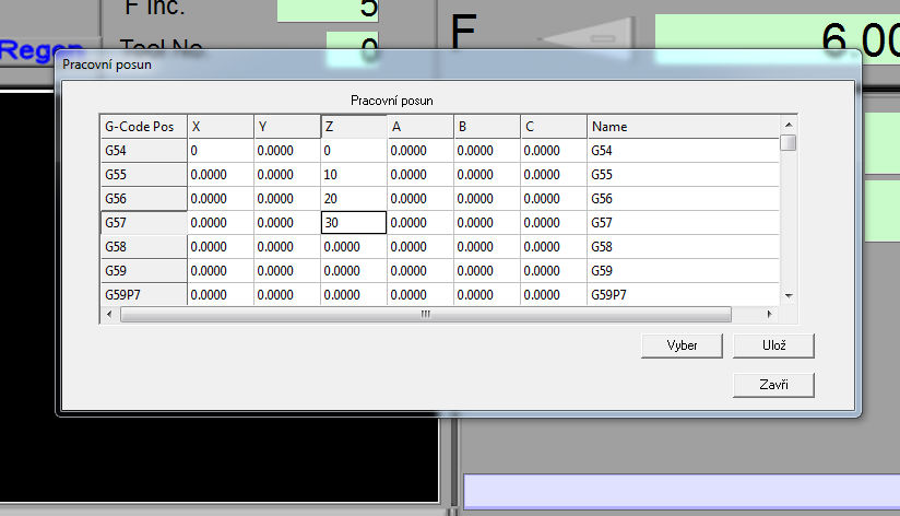

Dobry vecer mam cnc sustruh riadeny s mach 3 .Niekedy vyrabam viacej mensich suciastok za sebou na jedno upnutie ,doteraz som to robil tak ze som to prepocitaval .Chcem sa spytat podporuje mach 3 posunutie nuloveho bodu v Ztovej osi ,predstava ze napropgramujem len jeden diel o ostatne budu mat rovnaky program len s posunutym nulovym bodom

třeba použitím absolutních a relativních souřadnic - díl obrábíš "relativně" k aktuální pozici a pak v absolutních se posuneš na další kus (G90 - G91)
nebo na obrazovce stiskni "vynulovat Z" v té správné pozici

programujem absolutne ,potrebujem aby to posunutie bolo priamo v programe aby to slo v automatike

a co použít G54 až G59P253

sloviak píše: 12. 1. 2020, 7:46 programujem absolutne ,potrebujem aby to posunutie bolo priamo v programe aby to slo v automatike
však ano v programu ... opracování jednoho dílu bude podprogram v relativních souřadnicích
a ten se bude volat z hlavního programu - tam absolutně najedeš na "nulu/okraj" prvního dílu a zavoláš podprogram a ten to relativně od této "nuly" opracuje
V hlavním programu absolutně najedeš na další "nulu/okraj" dalšího dílu .... a tak pořád dokola
