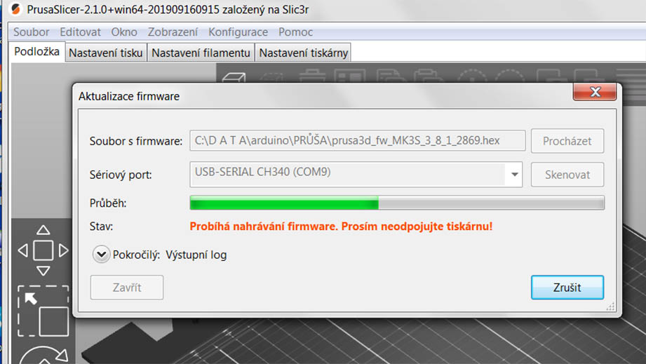

Nedaří se mi printScrin tak alespoň takto:
avrdude-slic3r -v -p atmega2560 -c wiring -P COM9 -b 115200 -D -U flash:w:0:C:\D A T A\arduino\PRŮŠA\prusa3d_fw_MK3S_3_8_1_2869.hex:i

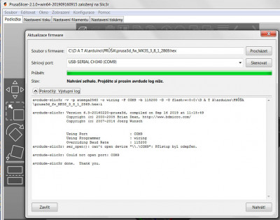

reta
Příspěvky: 658
Bydliště: Pardubice
14. 1. 2020, 1:20
Při opakování to píše:
Zhruba do poloviny nahrávání se to tváří normálně.

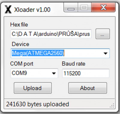

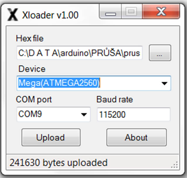

reta
Příspěvky: 658
Bydliště: Pardubice
14. 1. 2020, 4:31
Napadlo mne nahrát firware pomocí xloaderu. Zde se to jeví bez chyby.
Prosím jak poznat, že je nahráno bez chyby?
Příspěvky: 7160
14. 1. 2020, 5:27
poznáš to tak že se ti ovládací software spojí s tiskárnou

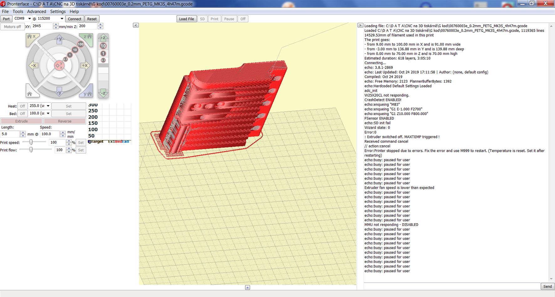

reta
Příspěvky: 658
Bydliště: Pardubice
14. 1. 2020, 8:48
Za reakce díky.
Po zadání connect jsem předpokládal na změnu disconnect. Rovněž jsem čekal, že se aktivuje záložka print.
Může to být tím, že na ramps není pověšeno nic (např. motory. topení a ostatní čidla)?
oscar
Příspěvky: 1249
Registrován: 2. 5. 2010, 8:50
Bydliště: Perníkovice
15. 1. 2020, 7:14
Moc se v Prusove FW nevyznam, ale mas tam mimo nezapojeneho termistoru par chyb vyplyvajicich z toho ze hleda svuj Prusuv HW.
Ten tam budes mit nebo ne?
reta
Příspěvky: 658
Bydliště: Pardubice
15. 1. 2020, 7:55
Tak HW je Arduino MEGA 2560 a ramps 1.4 z Číny, je to deska arduina a schild + drivery motorů, toď vše. Není přiveden ani silový proud pro motory, je jen napájení z USB. Já se vtom nevyznám vůbec ale poku hledá speciální Průšův HW tak ten tam není. Můžu dokoupit ostatní periferie.
Možná firmware pruša nepoběží na číňanovi.

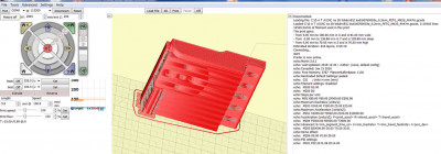

reta
Příspěvky: 658
Bydliště: Pardubice
15. 1. 2020, 3:22
Po nahrání Marlina to vypadá nadějně.
Díky všem za rady.
