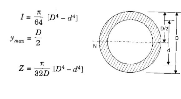

To uz se dnes na skolach neuci prurezove charakteristiky?
Pokud to staci vuci nulove ose, tak takhle:

Co to je nulová osa?
