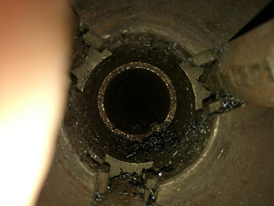

Zdravím všechny, chci se zeptat jestli by se dala použít pevná luneta z SV18 na SU50. A nebo jestli by se dala upravit.
Díky za názory.

SU50 jsem měl, ale nikdy jsem neslyšel, že by existovaly vřetena s jiným průchodem. Ani u korejek nebyl jiný průměr.

Vrtanie vretena na su 50 je 56mm

Tak nevím, ted jsem to měřil a ve vřetenu je průměr 43 a v zadním krytu je díra 50.
Může mi někdo poradit jak je to možné..

Nemáš tam strčenú nejakú redukciu? Daj fotku ako to vyzerá spredu

Podľa mňa tam máš redukciu z metriky na morse, ja by som to skúsil vyklepnúť guľatinou zozadu vretena.
