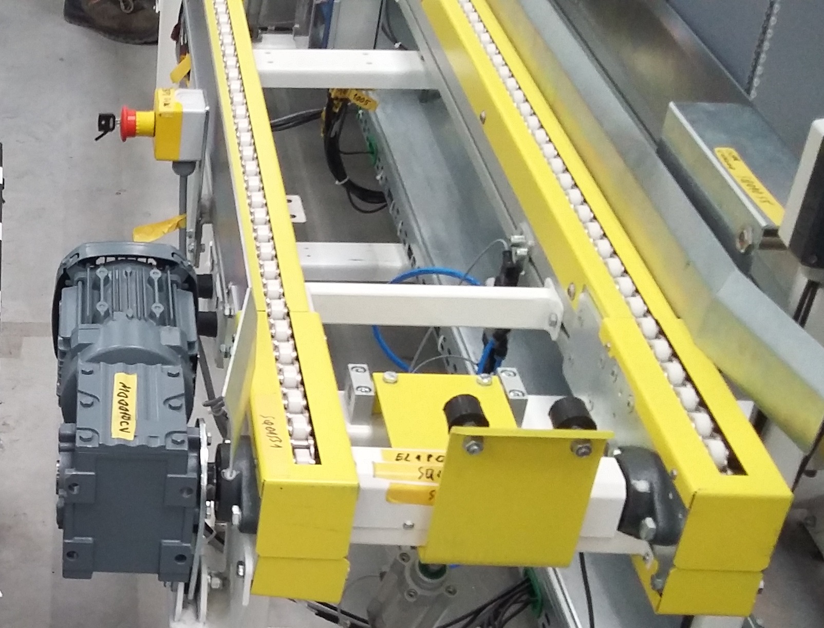

Vo viacerých firmách som videl dopravníky, kde sa reťaz pohybuje stále a bedničky a paletky po nej idú podľa toho ako ich púšťajú rôzne zastavovače.
aby sa nedral spodok bedničiek a vrch reťaze sú tam kladky. Neviete mi poradiť, ako sa tá reťaz volá, prípadne nejakého dodávateľa?
potrebujem prepravovať oceľové palety, tak treba niečo masívnejšie.
skúsil som pozrieť rôzne conveyor chain, ale na takýto typ som zatiaľ nenarazil.

r4cv
Příspěvky: 2940
Bydliště: Topoľčany
21. 1. 2020, 6:13
Hej, to je ono. Ale toto je dodávateľ celých dopravníkov, ja potrebujem len reťaz. Idem robiť inú verziu.

Taketo retaze s kladkami su casto na mieru robene specialy.
Katalogove robi napr. Tsubaki - typ RSC Lambda.
https://chains.ustsubaki.com/Asset/a2040.jpg
https://chains.ustsubaki.com/viewitems/ ... or-lambda-

dela je napr. vamberk
