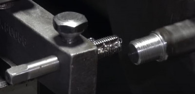

Takhle řežu do díry menší průměry, ale venkovní jedině kudlou.

to nie je obyčajný závit ale do kužeľa, ako ináč na bežnom sústruhu nareže kužeľový závit ak nemá pravítko??

tiborius píše: 21. 1. 2020, 12:42 ako ináč na bežnom sústruhu nareže kužeľový závit ak nemá pravítko??
Napríklad s vyoseným koníkom medzi hrotmi

tiborius píše: 21. 1. 2020, 12:42 to nie je obyčajný závit ale do kužeľa, ako ináč na bežnom sústruhu nareže kužeľový závit ak nemá pravítko??
Natočím si nožový suport (třeba klidně o 10° ) a vyřežu si kudlou co chci a potřebuju - v čem je jako problém?
https://www.youtube.com/watch?v=sPlNZsjxX0w
A jako bonus ten závit bude vypadat jako závit a ne ta prasárna :roll: z prvního příspěvku, vypižlaná tím závitníkem

A jak to teda udělám na SV 18 :wink:
Můžná že by pomohlo (když už máš potřebu řezat vnější kuželový závity) si na to koupit mašinu, co to umí.
A nebo věc, která je na to dělaná - kdysi se tomu říkalo herbertka.
A pokud ti ta herbertka nevyhovuje, tak si tam můžeš namontit pravítko.
Jinak ta diskuze mi připadá trochu jako na internetu - dám příklad - "koupil jsem si na dopravu mlíka z kravína autojeřáb - a vůbec to nefunguje :lol: - je řešením za tím jeřábem tahat vlek s cisternou?"

hmmm na 4 závity ročně kde se to těsní špagátem od Loctite se ta mašina vyplatí ,to do tý mosazi asi opravdu spíš zkusím ten závitník, nebo holt pustím CNC a pohraju si s programem, abych dal na tvoji císařskou radu že si na to mám koupit mašinu .
