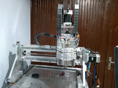

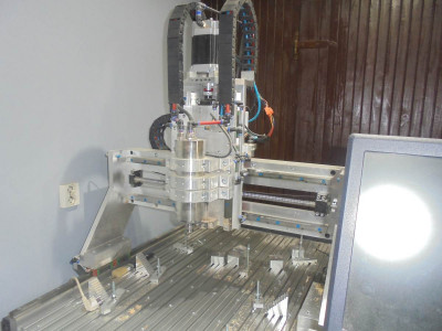

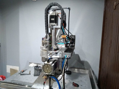

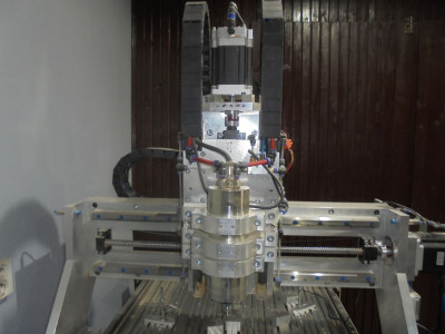

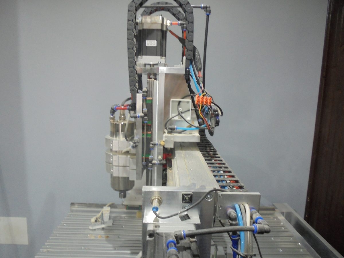

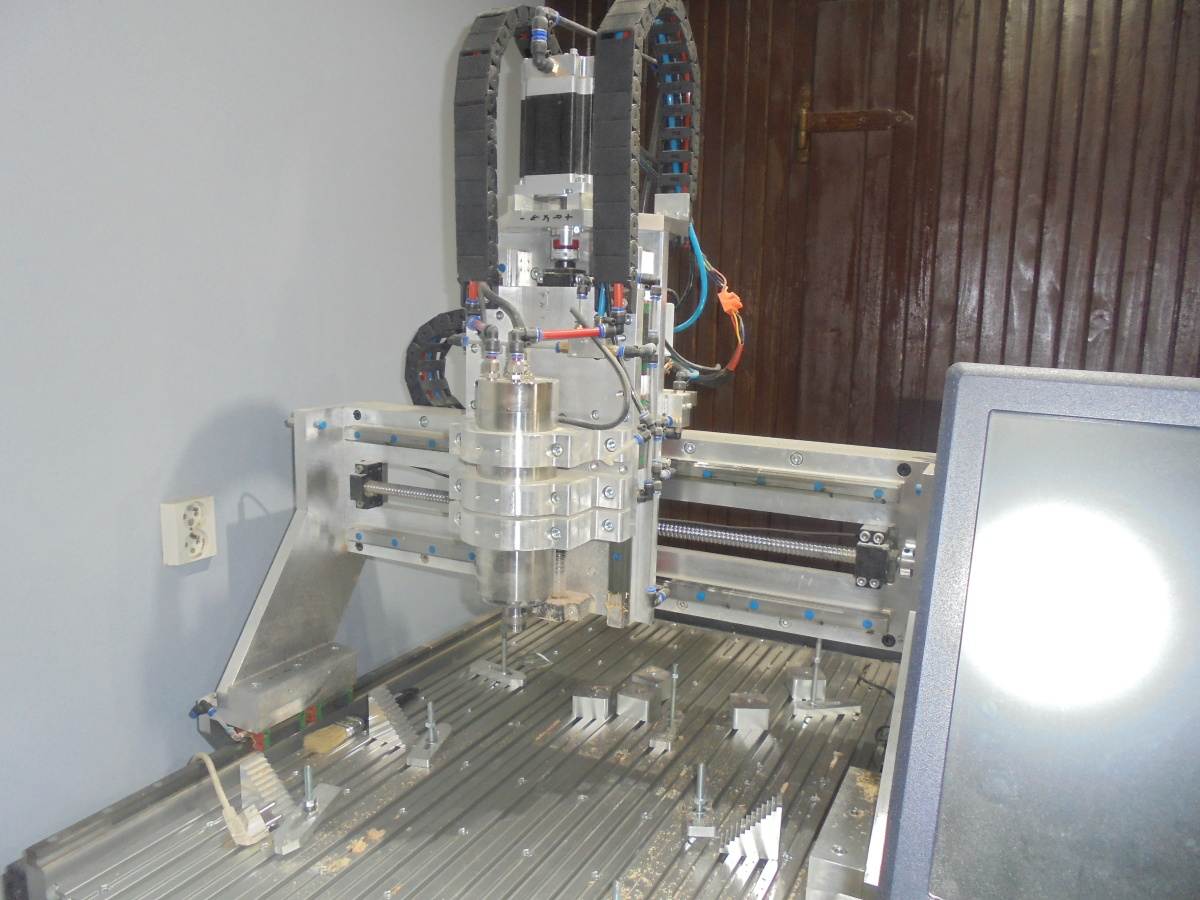

Ponukam hlinikovu konstrukciu na cnc frezu. Cela konstrukcia je pospajana skutkami ziadne zvary.
Diely do ktorych sa prikrucaju motory na posuv su vyrobene bez osadenia a dier na uchytenie motora aby som ich mohol dodatocne dorobit podla motorou ake si kupujuci zvoli.
Rozmery dielu ktory sa da opracovat je cca 800x500x200.
Konstrukcia je bez pracovnej dosky a uchytu vretena.
Konstrukcia je navrhnuta na sadu linearneho vedenia z EBAY.
https://www.ebay.co.uk/itm/EU-3set-CNC- ... SwqABbINMO
K sade linearneho vedenia je potrebne dokupit este jednu skrutku na os Y lebo sada obsahuje len jednu a na frezu su potrebne dve a su upevnene po stranach frezy.
Vsetky diely budem mat vyrobene za 6 az 8 tyzdnov takze bude na predaj zaciatkom marca.
Len osobny odber.
Kompletnu frezu mam na fore CNC Router R4A-582.
Pohyb osi Y mam navrhnuty na jeden motor a obydve skrutky mam spojene pomocou plocheho remena T5 ale je mozne pouzit na kazdu skrutku po jednom motore.
Freza je v demontovanom stave aby sa vosla do auta.
Cena je pevna 1600€ (material a vyroba dielov)
Vaha materialu je cca 120kg.
Nemam este prenu cenu za vyrobu dielov len predbeznu.
Vyraba mi to jeden znamy ktory pracuje v strojarskej firme a ze zaplatim za realny cas vyroby az ked budem mat diely hotove takze cena moze byt este nizsia.

Vonkajsie rozmery cca sirka 900, dlzka 1050 a vyska 800.
Vsetko zalezi ako sa uchytia motory a energeticke retaze.
Ja mam vsetky motory otocene do vnutra hlavne preto ze som motory spajal zo skrutkou pomocou ozubeneho merena na vsetkych osiach.
Teraz mam na posuvoch servo motory OMRON 750W.
Ked som vymienal krokove motory za serva tak som nevedel ci mi tie servo motory utiahnu frezu tak som to chcel zprevodovat do pomala pomocou remenou.
Ale po otestovani z prevodom 1:1 cire na riamo tie motory nemaju ziaden problem a mam nastavene posuv 15 000 mm/min a a akceleraciu 10 000 ale na krokovych motoroch to nie je mozne ale aj cena je dost rozdielna.
Ak by som mohol odporicut tak by som pouzil hybrydne krokove motory 12Nm predsa ta konstrukcia ma svoju vahu aj ked je z hlinika.
