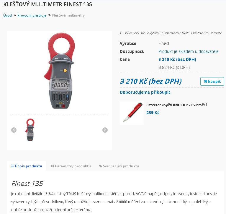

Klešťový multimetr Finest 135
bez bananku-hrotu a baterie 9V(ta uz je KO)
ilustracni foto
realne-foceno mobilem nic moc.. :) -a je funkcni
cena 1555kc a nebo dohoda smerem dolu

Umí i DC proudy?
Re: Klešťový multimetr Finest 135-posta v cene
Napsal: 22. 1. 2020, 7:59
od packa
HonzaHorka píše: 22. 1. 2020, 7:43 Umí i DC proudy?
neumí .
F135 je robustní digitální 3 3/4 místný TRMS klešťový multimetr. Měří ac proud, AC/DC napětí, odpor, frekvenci. Je vybaven rychlým převodníkem, který umožňuje zaznamenat až 4 000 měření za sekundu. Je ekonomický a spolehlivý a dobře poslouží pro každodenní práci v terénu.
Vlastnosti :
displej 3 3/4 místa, bargraf 40 segmentů, 20 aktualizací/sek., 4 000 měření /sek.
průměr otvoru kleští 55 mm
měření ac/dc napětí a proudu, odporu, frekvence, test kontinuity, test diody
měření skutečné efektivní hodnoty - TRMS
rozsah měření proudu 40 A / 400 A / 800 A (1 000 A špičkově), přesnost 2 %
čítač do 10 kHz
funkce HOLD
záznam do paměti MAX, MIN, AVG (průměr)
automatické a ruční přepínání rozsahů
prachu a vodě odolné pouzdro se sponou za opasek
pracovní teplota -15 °C až +40 °C
ochrana pro přetížení do 600 V
funkce SOFT: 3-sek. průměrování
funkce Crest: měření špičkové hodnoty půlperiody
nulování dc nuly procesorem na jedno stisknutí tlačítka
test stavu baterie
úsporný režim
Napsal: 22. 1. 2020, 8:02
od HonzaHorka
Aha, takže DC proud ne. Tak to pro mne není zajímavé. Děkuji za info.

kenybz píše: 23. 1. 2020, 6:03 nojo ono se špatně transformuje ss proud :)
kleště jsou z principu otvírací jádro proudového transformátoru...
DC problém není - akorát to musí být nepatrně jiná "liga" klešťáku
třeba https://www.blue-panther.cz/klestovy-ampermetr-kew2300r
Napsal: 23. 1. 2020, 6:23
od kenybz
no vida moje neznalost neomlouvá doba pokročila...na jakém principu teda funguje ten otevřený klešťák?
Napsal: 23. 1. 2020, 6:29
od milan584
kenybz píše: 23. 1. 2020, 6:23 no vida moje neznalost neomlouvá doba pokročila...na jakém principu teda funguje ten otevřený klešťák?
jsou tam hally - v můstku a ten můstek se dynamicky kompenzuje tak, aby z toho můstku lezla nula (byl vyvážený) - no a ta potřebná vývaha do nuly se pak měří.
Je to cca stejný jako ty oscilový sondy třeba od Agilentu, akorát to má povolený menší kmitočet.
Hally bývají od Allegra nebo F.W.Bellu, a není to vůbec jednoduché to udělat.
