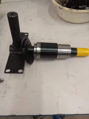

Mám dotaz na zdejší fachmany...

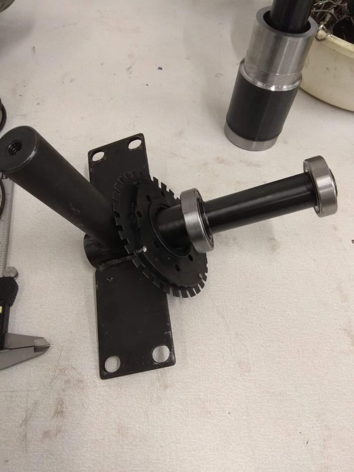

Předělávám si jednu z vyvažovaček kol tak aby byla jen na motoyklová kola, potřebuji zkrátit vyvažovací hřídel. Původně byla vyvažovačka na kola osobních aut s možností i motokol po instalaci adaptéru, takhle to běžně funguje ale motokolo je zbytečně daleko od stroje a je třeba doměřovat a dopočítávat jak daleko kolo je.
Hřídel je o průměru ca 70mm, uvnitř jsou dvě ložiska v kterých je osa která je přidělaná ve vyvažovačce, na hřídeli je nalisováno kolo které rozráčí přes řemen motor.
Druhý konec hřídele je stočen na 36mm, v něm je díra 20mm a za ní závit M16 na vlastní hřídel na kterou se upevňuje motokolo.

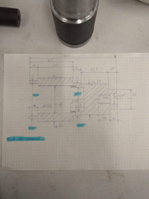

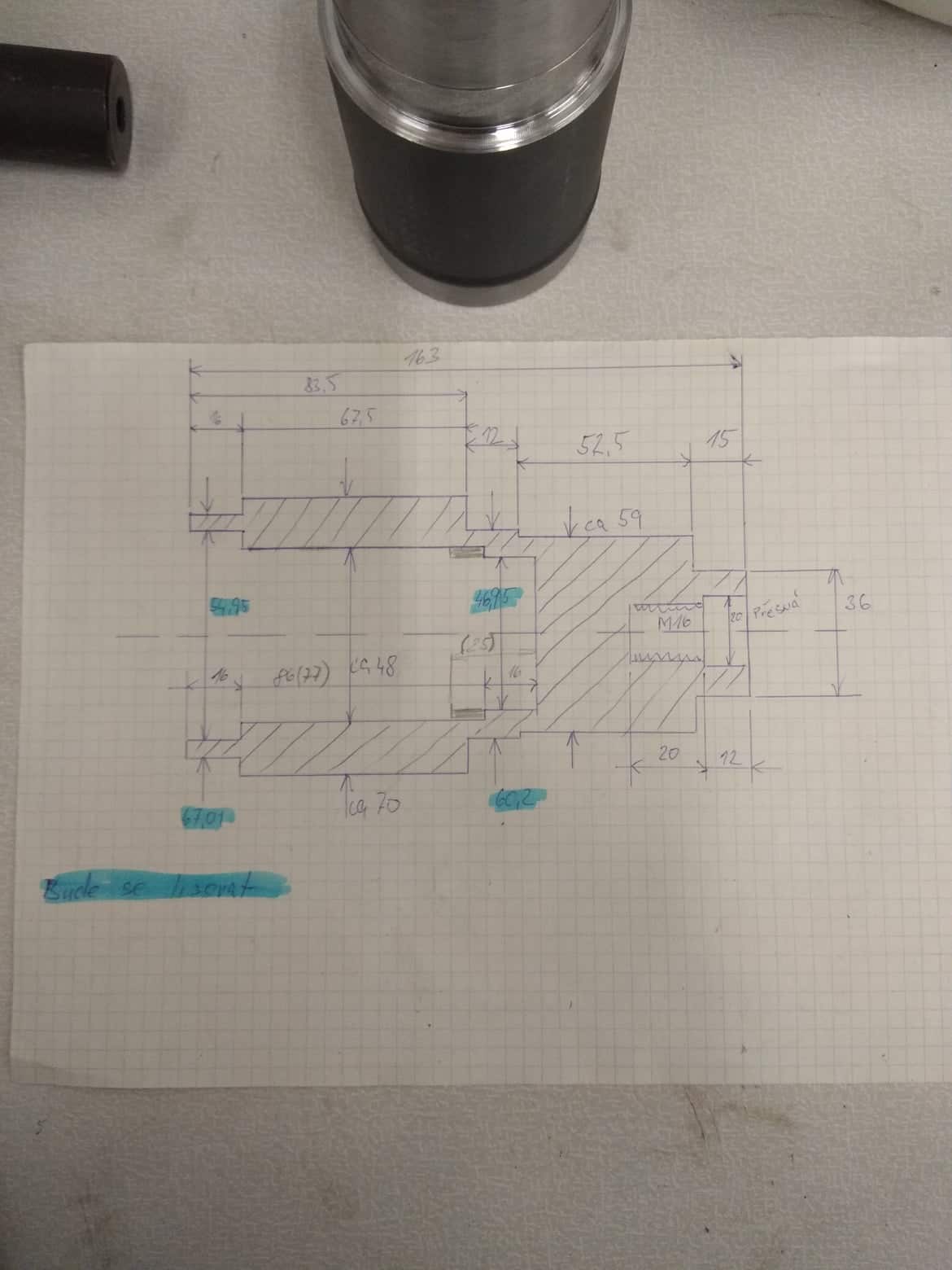

Jde mě o to jak tuto hřídel vyrobit, fotky jak to vypadá napoví asi více. "Výkres" jak by to mělo být vyrobeno.
Vůbec nejideálnější by bylo kdyby se ta hřídel vytočila v kuse i s tou hřídelkou co se do toho šroubuje ale to se obávám bude už moc dlouhé na soustružení.
Zajímá mě jak to vyrobit aby to neházelo, napadá mě jen upnout materiál do univerzály, stočit si kus a za ten to potom do tý univerzály upnout, druhý konec navrtat a opřít o otočný hrot a můžu si udělat povrch, tam kde bude nalisována řemenice, stahnout si ten předek na 36mm ale už nevím jak pokračovat dál....
Děkuji za rady.
Výkres:

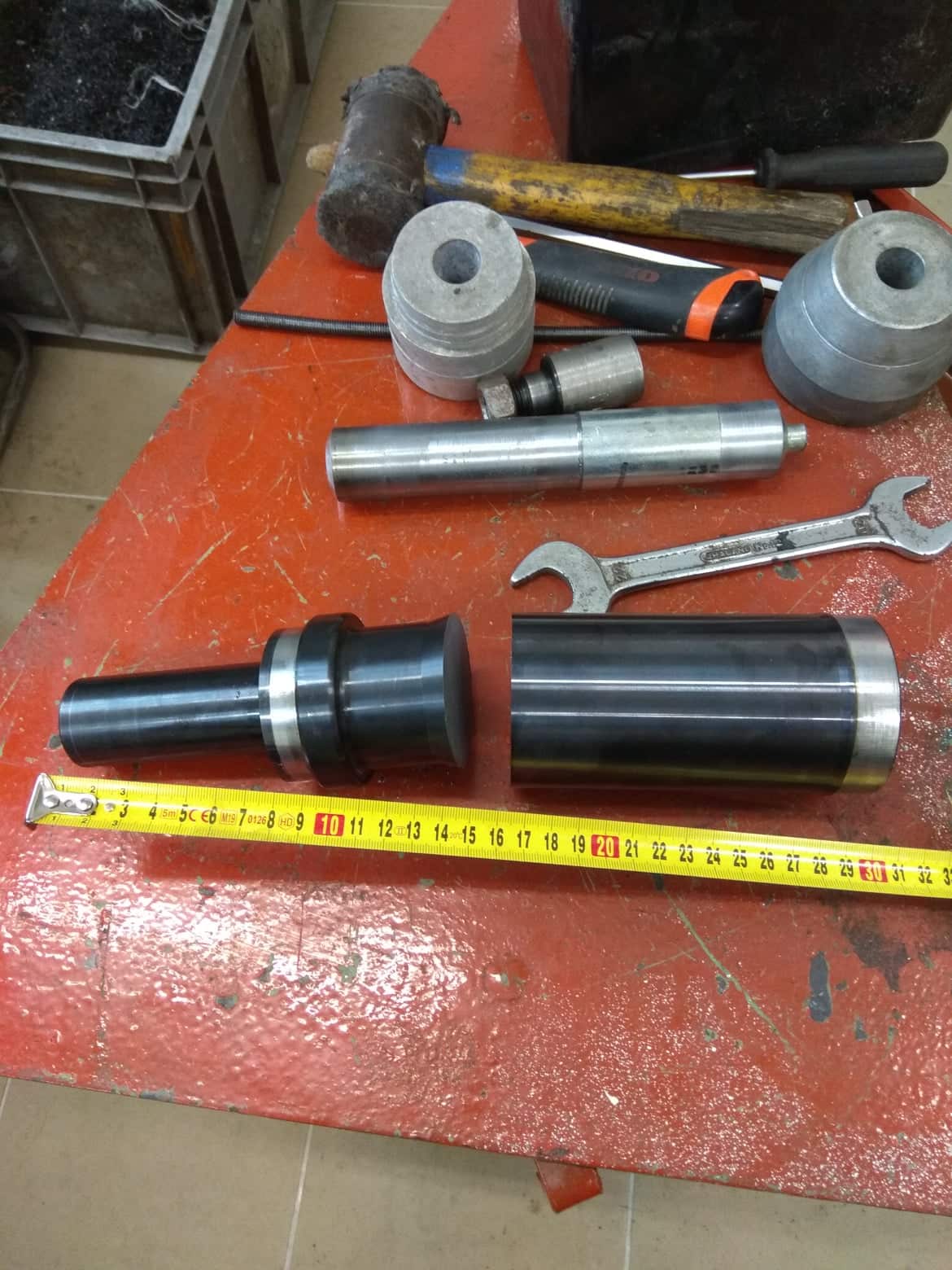

Původní hřídel už bez řemenice, rozříznutá:
Osa na které se točí:
Takhle je to na sobě:

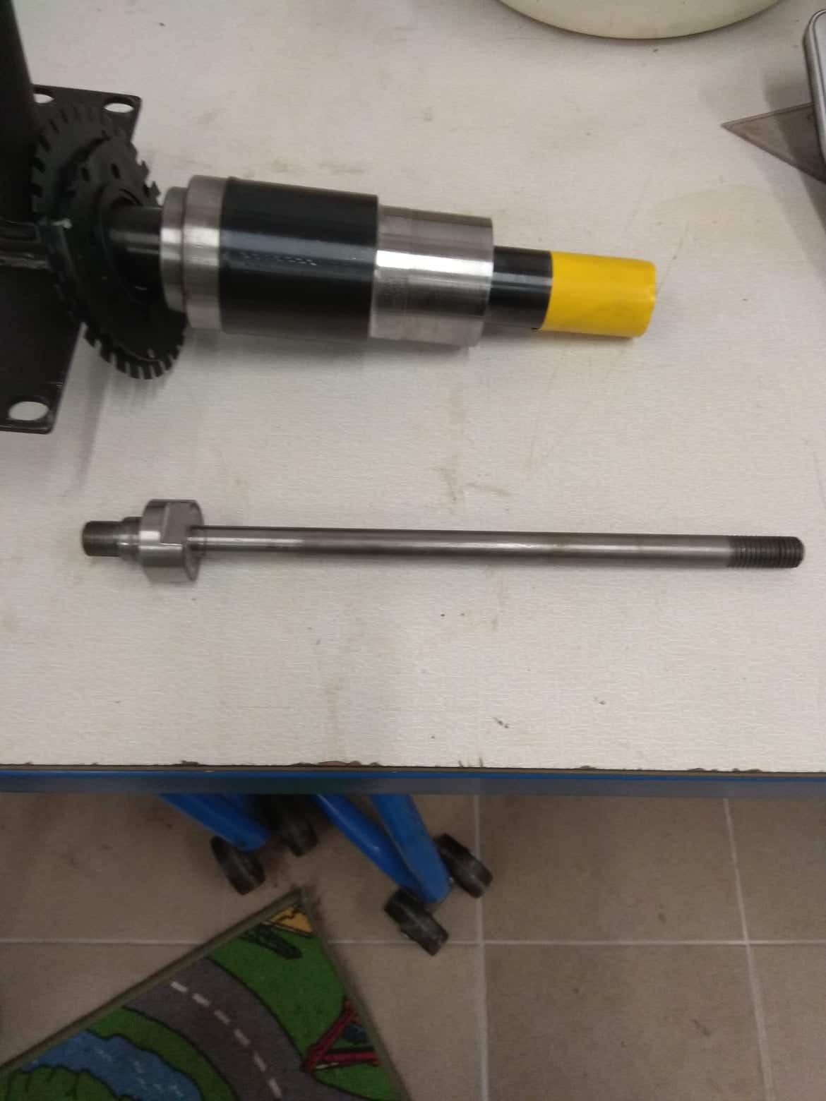

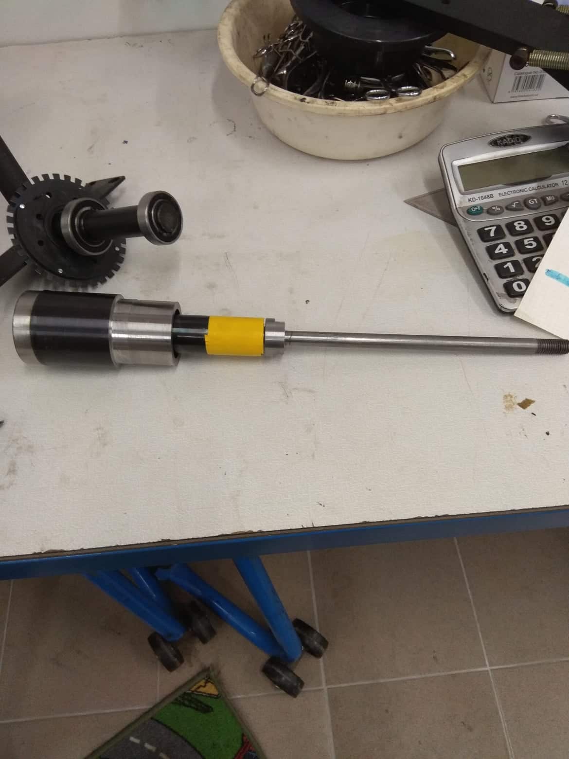

Hřídelka:
Hřídel s hřídelkou (o to žlutý to bude ještě kratší):

Ahoj Fugo. Ja bych tocil nejdriv vnejsi povrchy naraz, mezi hroty. Potom za tyhle vnejsi prumery z jedne a pak z druhe strany chytit do univerzaly a obrobit diry a zavit postupne z obou stran. Takhle ti vsechno pobezi. Nebo jsem prehlidl nejakou komplikaci?

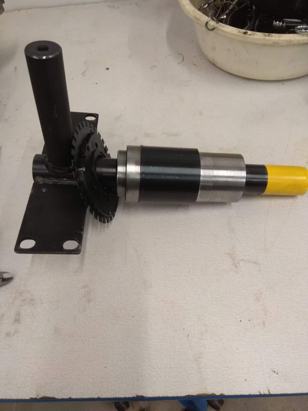

Zajímal by mne ještě názor vytočit tu hřídel včetně ty hridelky z jednoho kusu, říkám si čím víc spojů tím může být eventuálně větší riziko, že to bude trošku smajdat, ta hridelky co do toho pak přijde nasroubovat do toho m16 má průměr jen 16mm. Já se obávám, že když bych to chtěl udělat v kuse tak ta 16mm hřídel uhne.
Edit : v kuse jako na poslední fotce, jen to bude kratší o to žlutý

Tezko rict. Jestli mas pohyblivou lunetu tak by to nebyl problem mezi hroty vzit i tu tenkou cast. Ale bez lunety bych to urcite nedelal a tu hridel tam nalicoval s presahem.

Ještě mám otázku na to jaký zvolit materiál, aby to nebylo nějaký bláto, jde o to, že když to udělám v kuse s tou 16kou hridelkou tak aby se "neohla". Rád bych se vyhnul povrchové úpravě a broušení.

Mas dost moznosti. Ja podobne dily soustruzim rad ze zuslechtene 12040.6 nebo 12050.6, protoze mam takovych tycovych polotovaru hodne. V zuslechtenem stavu uz maji slusnou pevnost i houzevnatost, jsou polotvrde ale porad se daji dost dobre soustruzit pricemz na tuhem soustruhu delaji tak dobry povrch ze se u takovych mene narocnych hrideli vyhnes brouseni pod loziska (grif nutny). Neni to nejrobustnejsi, ale dostatecna volba, je to snadny rychly proces a podstatne bezpecnejsi nez to tocit na blind z nejake konstrukcni oceli tr.11. Ale nekdo jiny ti doporuci pro sichr zuslehtovat, kalit a brousit tridu 15, nekdo zase nejakou cementacku (typ. 14220), nekdo to zase klido vytoci z 11353 co najde pod ponkem...

Krasa tech oceli tr.12 je prave v tom, ze je koupis ve stavu tecka 6 cili uz zuslechtene na velmi dobry mix vlastnosti. 12050.6 bys mel v potrebnem prumeru splasit v malo metrazi.
edit: neni to hridel do prevodovky, ale nepodcenuj to. Sam vis jak rychle se to umi tocit, kdyby to ulitlo tak te to muze pekne zramovat.
